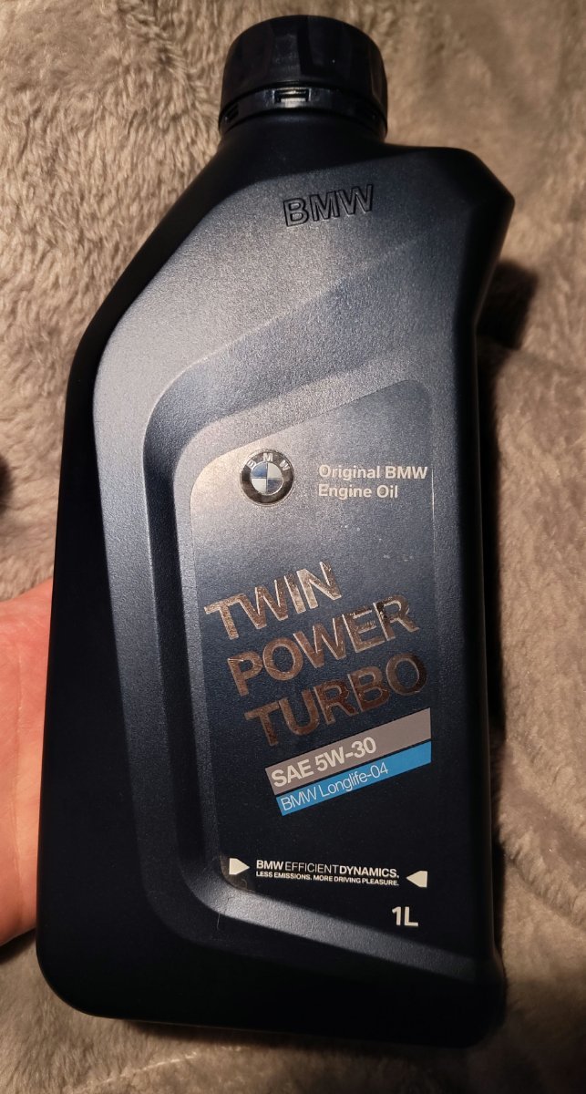

59 minutes ago, cosmindumitru7 said:
Fac 9000 de km la 3.4 luni și.mereu de câte ori am luat piese  am preferat sa iau ceva mai de calitate nu am salariu de mii de euro nu lucrez prin afara nu nimic lucrez la CFR .prima oară când am schimbat uleiul mi-a pus mecanicul o sticlă de ulei 150 de lei 😁 să cad jos când mi-a spus prețul iar acum l-am găsit la ofertă și de aceia am întrebat ce ulei sa pun .plus că sunt și începător pe forum
Te salut cu respect. Parintii mei sunt CFR-isti pensionati. Am facut poza la ce pun in a mea la recomandarea mecanicului la care merg de vreo 8-9 ani si in care am incredere. Am cam 3000 de km facuti cu masina de la ultimul schimb si inca e deschis la culoare. Mai trag cateodata cu degetul de lant sa ma asigur ca e intins bine si nu are joc si asa vad si simt uleiul pe degete.

Problema cu uleiul BMW nu e ca ar fi prost, ci ca se fac reviziile la 25-30k km... si la km aia niciun ulei nu si mai face treaba.
Daca e schimbat la 10k maxim 15k in conditii de utilizare cat mai ok, atunci orice ulei de marca, care respecta norma/vascozitatea impusa de producator, isi va face treaba.
