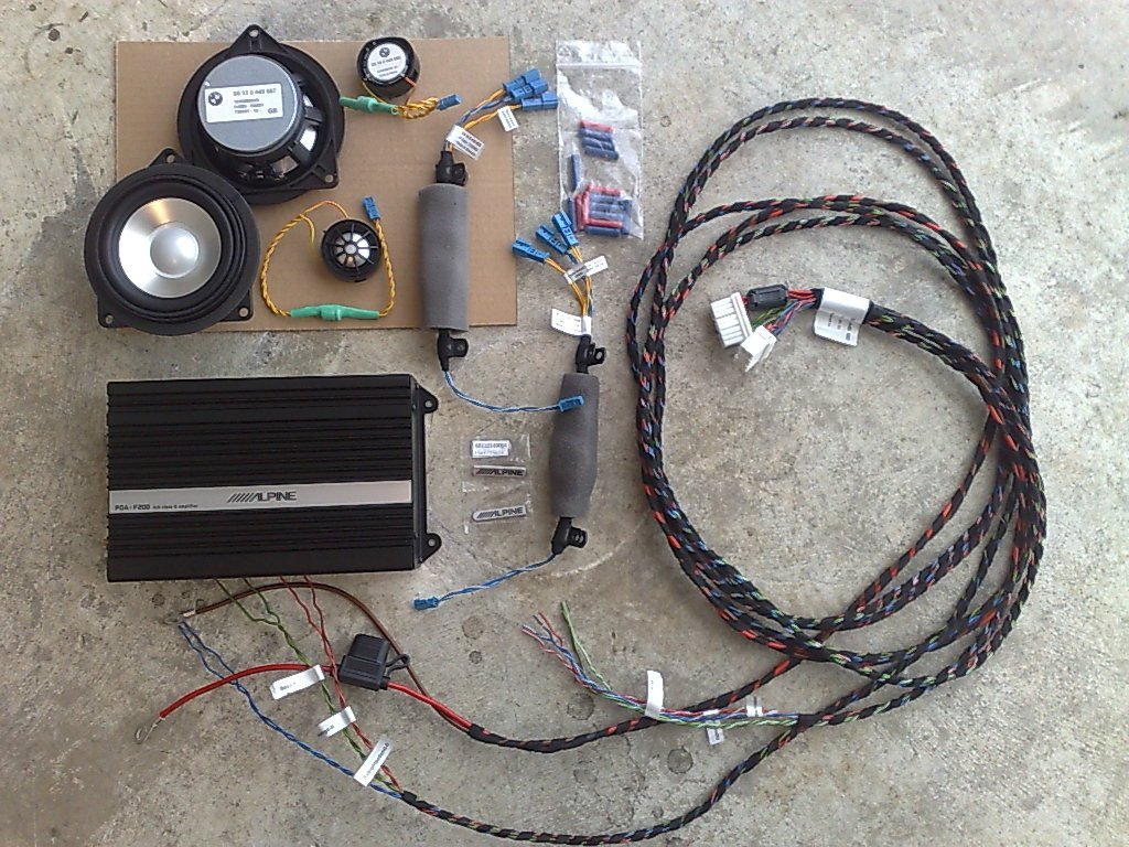

Eu iti pot recomanda ceva care te duce pe la 1500-1800 lei cu totul. Cand am luat masina avea sistemul standard plus fostul proprietar adaugase tweetere HK si a schimbat pe spate difuzoarele cu unele MBQuartz pe 2 cai.
Eu am dus nivelul si mai sus putin si chiar am reusit sa scot o calitate audio foarte buna, pe care am mers 2 ani. Ce am facut?
Adaugat subwoofere de L7, tweetere L7(pe care le aveam deja pe masina), medii Alpine si amplificator Alpine.
Exista un kit retrofit oferit de Alpine care ofera medii Alpine, tweetere Alpine si amplificator, care vine montat in portbagaj. Amplicatorul poate amplifica doar partea din fata, spatele nu(practic pe spate va merge pe amplificarea unitatii).
Pana sa trec la HK am fost foarte multumit de calitatea sunetului cu acea combinatie.
De mentionat ca aveam HU MASK2.
Salut, e plug in play?
Ce model de amplificator Alpine e acela?
Banuiesc ca trebuie facut un reglaj substantial in care se reduce din Fader-ul fata fata de spate in HU.
Din poza cel putin cablurile spre difuzoarele de pe usi trebuie prelungite, ca toate 6 se termina chiar in acelasi loc. Deci nu e chiar plug and play.
DAR e categoric mult mai ieftin! Nu stiu daca de calitate "audiofile"...
Edited by bimmer90f30
Este PDA-F200 amplificatorul.
Eu nu am umblat deloc la Fader,dar e logic sa se auda mai tare si mai clar pe fata , deoarece doar aia e amplificata. Pe E92 a fost ok, nu mi-am luat masina sa fac UBER cu ea, ca sa existe pretentii.
Am si manualul de instalare la kit, daca e cineva interesat, o sa-l pun.
Calitatea se ridica, repet, pe fata, cel putin la Hi Fi. ( in configuratia pe care am facut-o eu)
cam cat timp ti-a luat cand te-ai apucat sa il montezi?
Conform manualului de montaj, ar trebui sa dureze 2 ore jumatate toata treaba, dar imi aduc aminte ca atunci durase mai mult la mine, nu mai stiu exact din ce motiv. Trebuie demontat interiorul ca sa poti trage firele. Daca nu ai mai facut asta, probabil se poate extinde durata de montaj.

6513 6930903, prologic 7, merge pe e90 oare? Am gasit niste difuzoare la pret de chilipir si ma gandeam sa le iau, numai sa mearga, pe usile fata sa le schimb, chit ca nu le amplific momentan sa le am acolo. Intre timp i-am pus un subwoofer in portbagaj de 300w, pe viitor poate fac cumva sa montez difuzoarele de la acel subwoofer sub scaune, daca reusesc, ca are 2, dar destul de mari, suntetul clar s-a imbunatatit, am bass, am inalte dar mediile au ramas cele care ma dezamagesc.
Vezi ca trebuie sa tii cont de 2 lucruri, impedanta sa fie aceeasi si inca un lucru, daca nu exista amplificare la mijloc, cand vei pune boxele de L7, vor incepe sa faca urat celelalte. Am patit cu cineva care avea stock si a vrut sa puna la E90 pe polita din spate de L7, cand le-a montat pe amandoua, nu mai facea fata amplificarea din unitate si se auzea oribil. Evident omul mi le-a adus inapoi ca nu avea ce face cu ele...
Nu renteaza sa cumperi nou, pretul e exagerat, desi si pretul la SH pe care-l cere e destul de mare. Eu am vandut kitul meu cu 1000 lei acum ceva vreme.
Este multicel, intradevar dar macar vine si cu trimurile pt tweetere fata si subwoofere. Kitul standard vine fara acestea.
Btw, am vazut mai sus ca ai schimbat si difuzoare spate cu unele pe 2 cai. Ai mers pe ceva cu mid-high?
Edited by minu94
Da, fostul proprietar a pus niste MBQUARTZ pe 2 cai, mid-high. Le-am vandut recent cuiva, care m-a cautat dupa ce le-a montat si a zis ca se aud fenomenal. Eu sincer nici nu am dat importanta la cum se auzeau 🤣.
