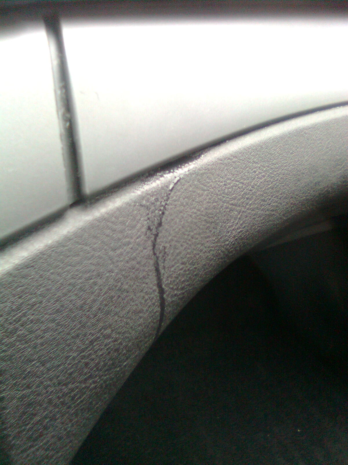

...pana la ploaia de astazi cand iar s-a adunat apa pe podul pedalier....nervi multi, stat in ploaie, scos mocheta si surpriza! acu apa venea se sus, de sub bord, se prelingea ca la vadu` surpat...am scos toate plasticele de sub bord pana am ajuns la modulul ews, apoi prin compartimentul motor, am demontat carcasa ecu si am dat cu furtunul e parbriz(ca a stat ploaia intre timp). surpriza sau nu, apa se infiltreza pe langa instalatia electrica care duce de la ecu in habitaclu... maine sau luni urmeaza sa vad ce solutie gasesc.....asa am lasat-o ca a venit noaptea...

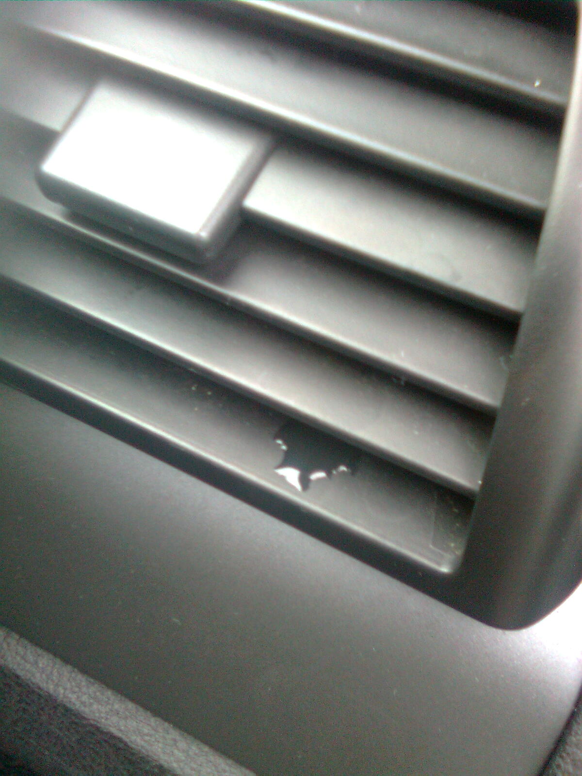

Azi am vazut cum apa a aparut sub ornamentul de la bord, iar pe mocheta in partea dr. era deja o piscina :censored: Unde naiba sunt drenurile de la trapa!?:huh:

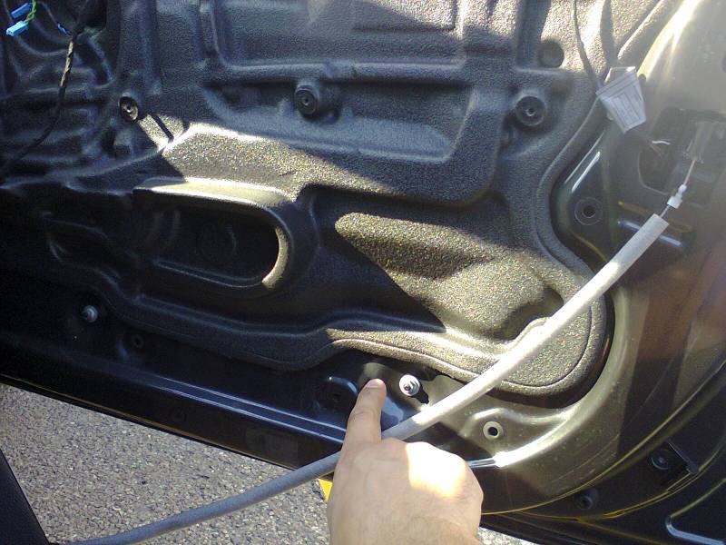

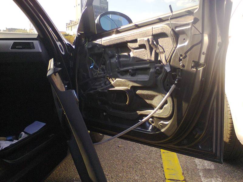

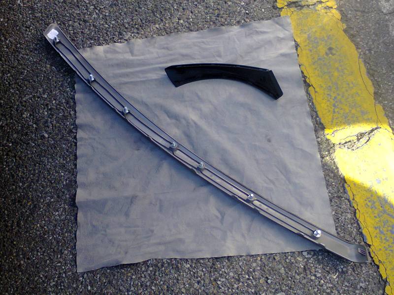

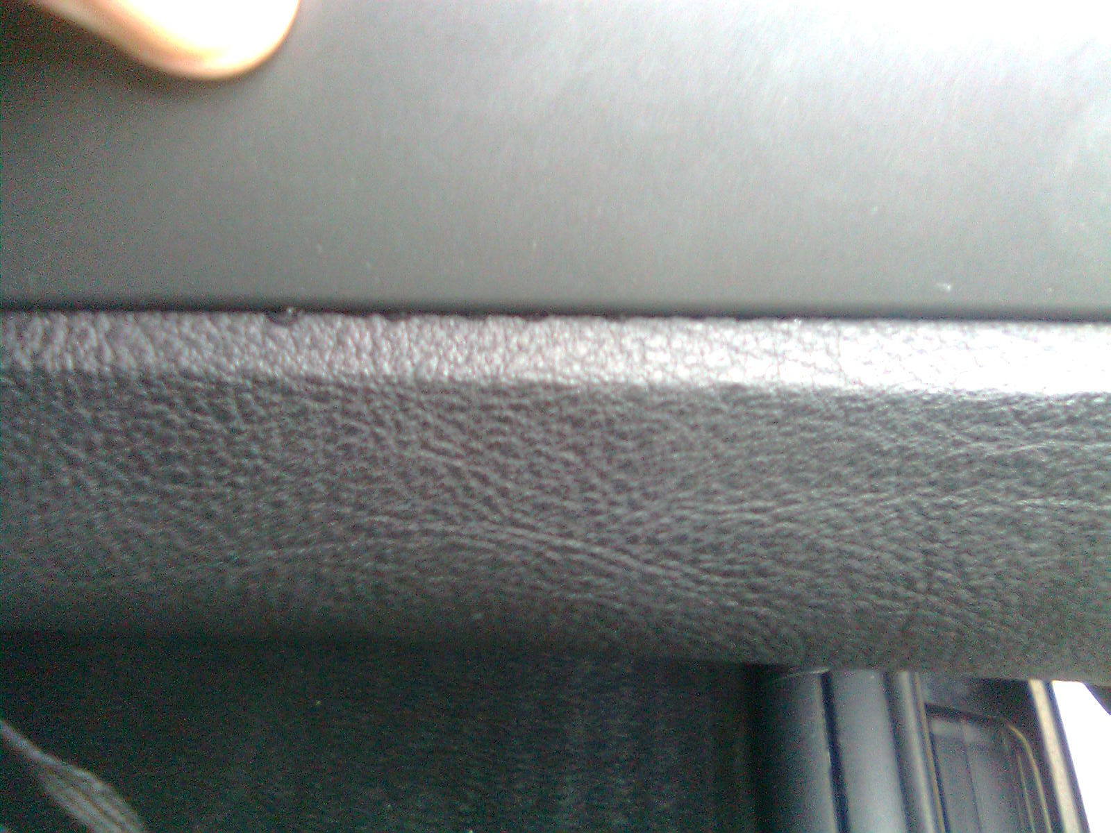

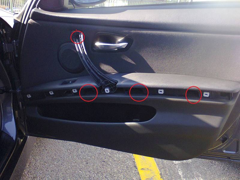

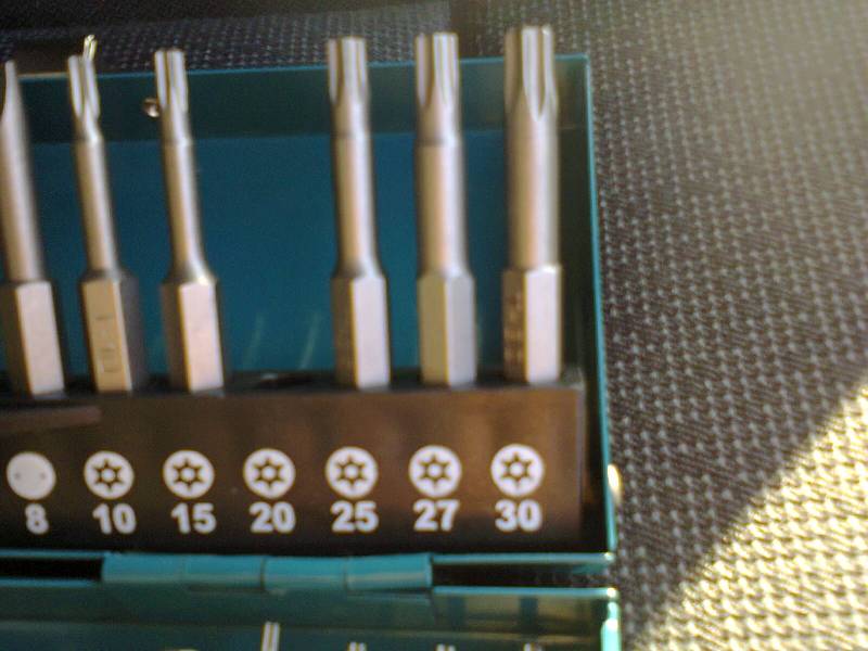

Am demontat fata de portiera dreapta.Demontare incepe cu ornamentul gri.El se scoate prin tragere usoara(smulgere) incepand din partea stanga (balama) deoarece in partea dreapta are un blocaj care nu va permite demontarea.Manerul este prins tot in clipsuri si se trage de jos in sus.Scoase aceste ornamete se desurubeza cele 4 suruburi inceruite in poza cu o surubelnita in stea de 20.Terminata si aceasta operatiune se trage de panou care si acesta la randul sau este prins in clipsuri.Deconectati firele de la difuzor pentru a manevra mai usor panoul.

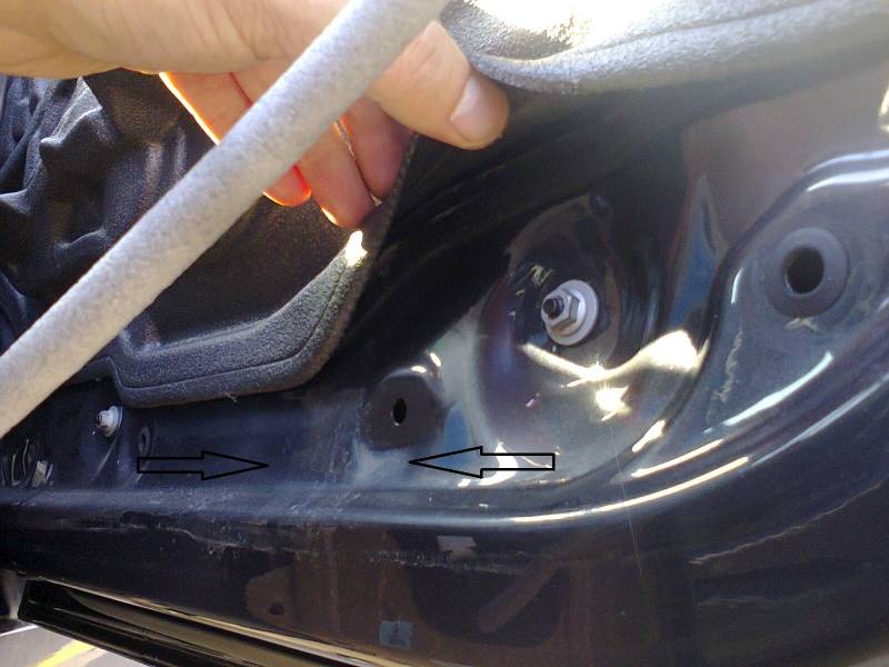

Folia imi era dezlipita circa 20 cm.In foto se vad urmele pe unde imi curgea apa in masina.

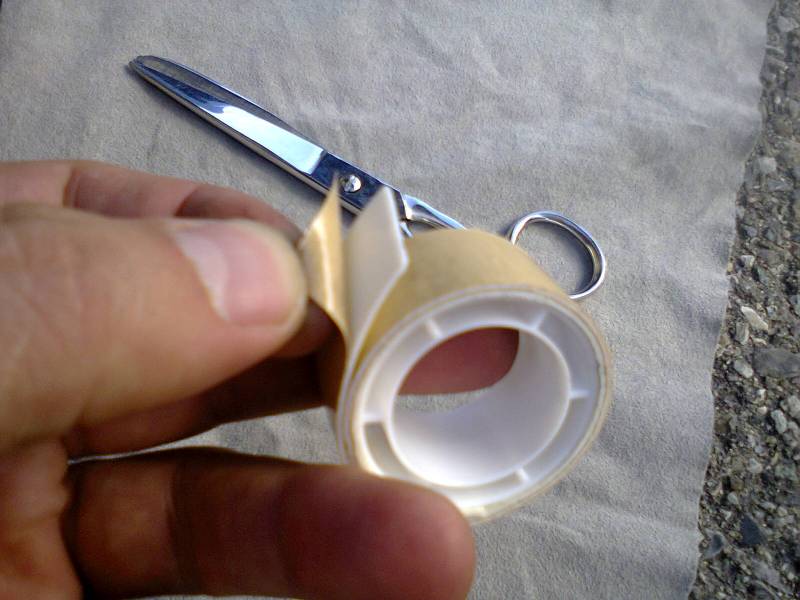

Am lipit folia cu banda dubla adeziba asta avand la indemana.Cel mai bine este sa folositi mastic.

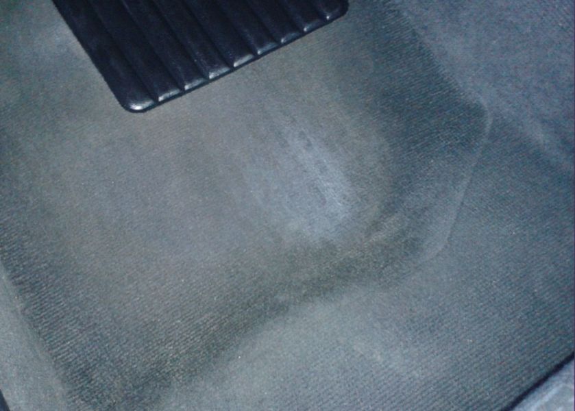

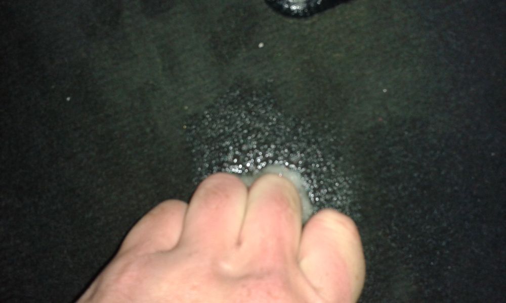

Zilele trecute, profitand de vremea frumoasa de afara, m-am apucat sa fac putina curatenie prin masina. Toate bune si frumoase, pana am dat la o parte covorasul de la sofer si am constatat ca mocheta era foarte uda. De-a dreptul imbibata cu apa dupa cum se poate vedea si in imaginile atasate. Din ce cauza ar putea fi atata apa acolo si cum naiba usuc mocheta? Daca era cald o scoteam afara cu totul, insa pe frigul asta nicio sansa.

Daca ai umblat pe la usa este timpul sa verifici daca este lipita folia corect.
De obicei pe acolo intra, :)
Vezi ca sunt ceva dopuri de scurgere.
Ps verifica si in spate poate s-a scurs si acolo.
Intr-adevar am umblat pe la usa in vara, insa am lipit la loc folia cu un adeziv negru, asemanator cu cel original. E posibil sa nu se fi lipit bine pentru ca a fost un adeziv ieftin. Doar asta sa fie cauza? O sa imi fac timp si o sa dau din nou fata de usa jos cand va fi mai cald. Pana atunci merg cu mocheta "fleasca". :bashwall: In spate e uscat totul.
