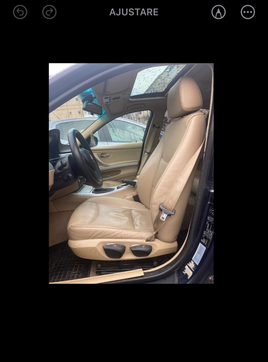

Salut! Am un e90 fl 2008 318d cu scaune piele-simple, încălzire, manuale și aș vrea să le schimb (pentru ca cel de la pasager s-a rupt pielea) cu unele de Anglia uk scaune piele-sport, încălzire, manuale.
Îmi poate spune cineva ce ar trebui să fac pentru a funcționa cele de UK pe mașina mea de Europa?

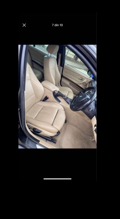

Revin cu situația actuală, am adaptat scaunele! Eu aveam scaune simple manuale încălzite și am cumpărat scaune Recaro sport manuale încălzite cu lateralele electrice de UK.
Când le-am pus pe cele Recaro de UK am constat ca nu mergea încălzirea. Am găsit o schemă pe net a mufei și a trebui să mut un singur fir mare și roșu în locul unde era încălzirea, practic m-am uitat și la mufa scaunelor simple și firul acela roșu era cel care diferea. Mergea încălzirea pe cele de UK normal. Reglajul lateralelor nu merge, dar înainte să le cumpăr le-am adaptat cum am vrut, pentru ca erau funcționale pe mașină donatoare. Cred ca aș putea să le fac și reglajul lateralelor să funcționeze, trebuie să iau curent din firul de la încălzire și un fir de masă, nu pare complicat.
Însă problema pe care o întâmpin este ca acum am eroare airbag în bord, am înțeles ca dacă deconectez mufa de la plasa de prezență din scaun se duce eroarea. Aș face treaba asta dar nu sunt sigur dacă după mai este funcțional airbagul în caz de ceva. Unele persoane îmi zic ca este funcțional și unele spun ca nu. Aș avea nevoie de cineva să mă îndrume, un contact dacă aveți.
Las poze cu ce am făcut.
