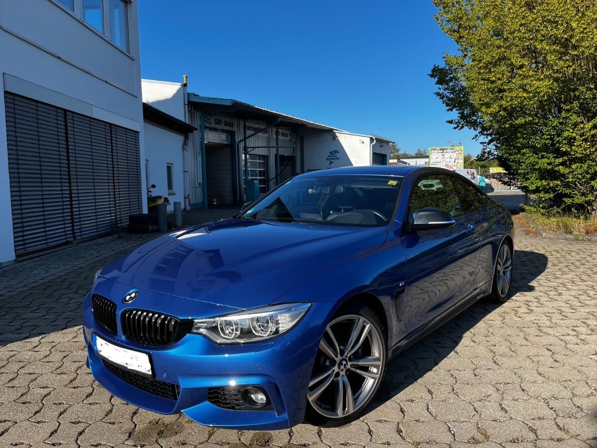

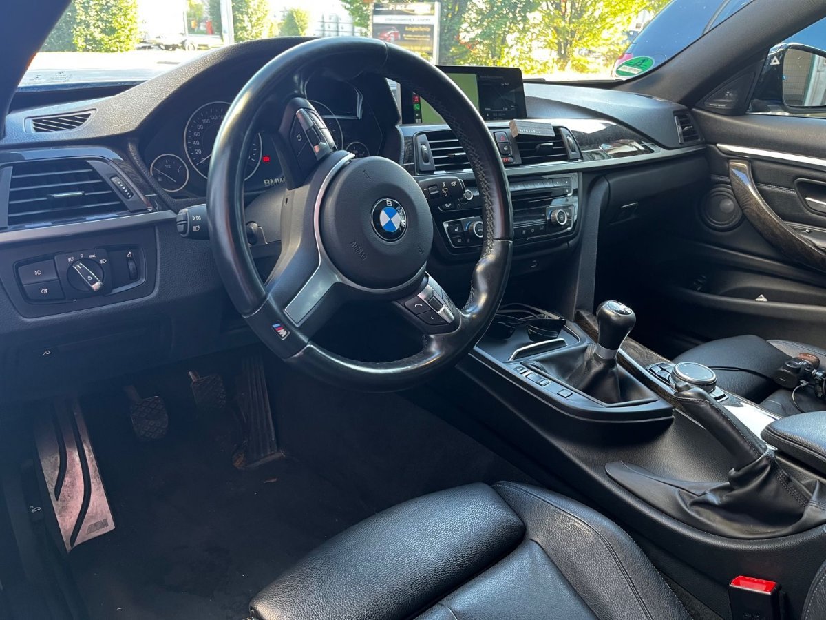

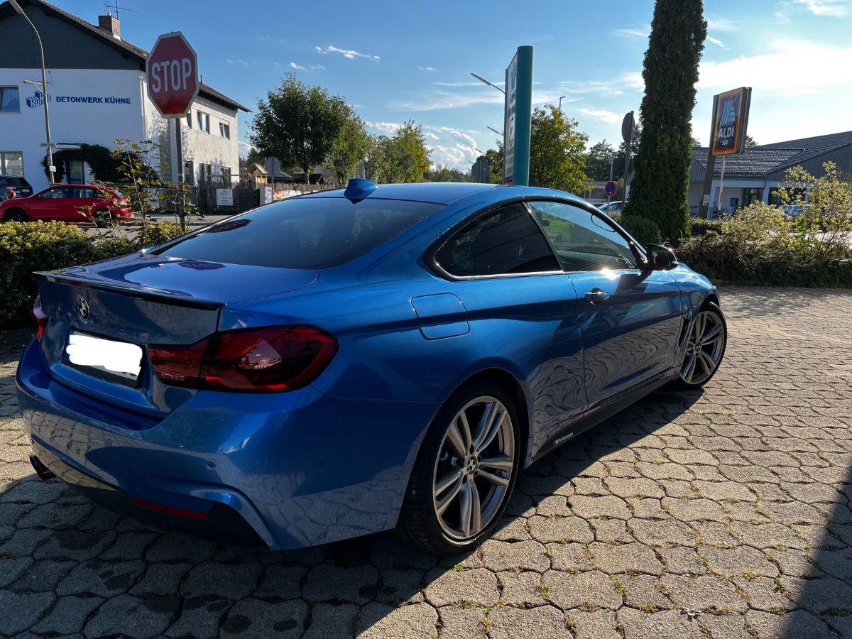

Tehnic nu prea am ce spune pentru ca am reușit sa gasesc direct motorizarea de 252 cai si manuala. Intr-adevar pe Coupe e ca acul din carul cu fân. Masina are 145000 km din 8.2016. Miercuri se ridică din Germania , probabil va ajunge undeva la sfarsitul săptămânii.
Mi-a convenit ca preț, având in vedere ca un 420i erau la acelasi prețuri...
Edited by HitmaNLive
sa o folosesti cu placere! daca ti-ai dorit manuala in 2025, inseama ca iti place foarte mult sa conduci🫡

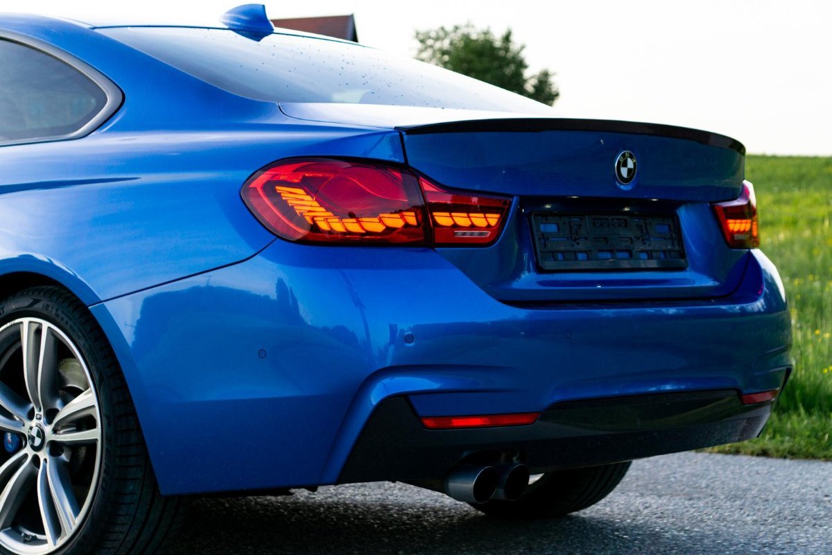

are stopuri de LCI sau mi se pare mie?

Stopurile sunt de M4 GTS.

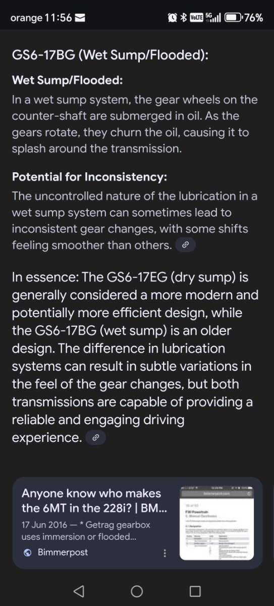

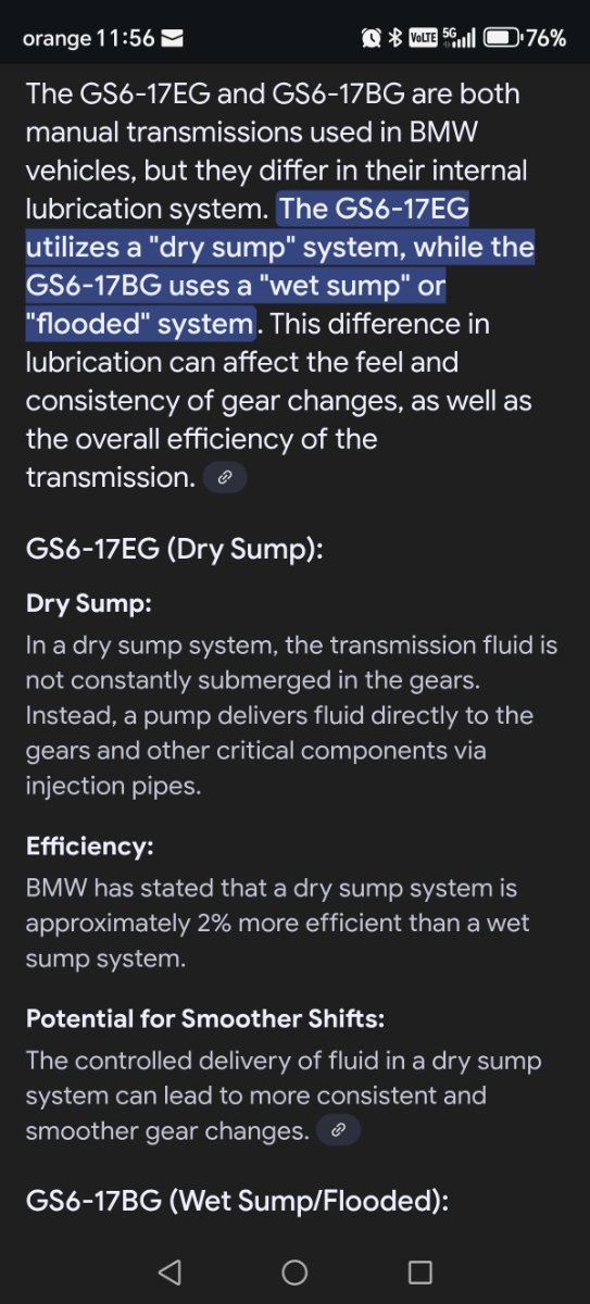

La mine cutia de pe f36 nu are nici o legatura cu cea de pe e92, sunt complet diferite din toate punctele de vedere.
Oricum la e92 nu aveam nici o problema de care vorbiti voi, iar la f36 cutia manuala face rev match si coasting.
