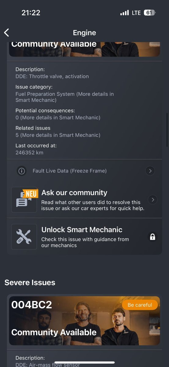

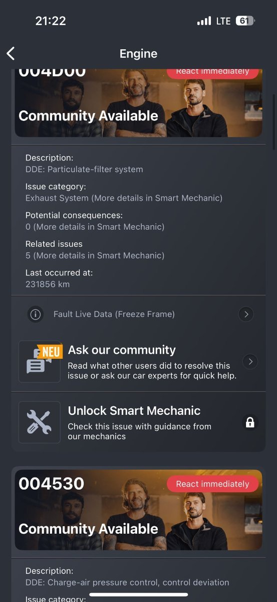

Fault Code: 004D00 is actually for Exhaust back pressure sensor signal.
Schimba senzorul asta! Nu ai probleme cu dpf-ul.
Prima eroare este legata de debitmetru, asta este motivul de nu-ti trage masina.
Multumesc o sa ma documentez cand ajung la service mai tarziu. Senzorul acela l am schimbat  ieri{nici o schimbare in mașina tot la fel merge} o sa verific si debimetrul azi.

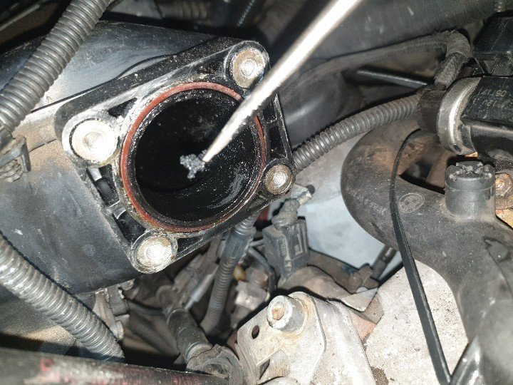

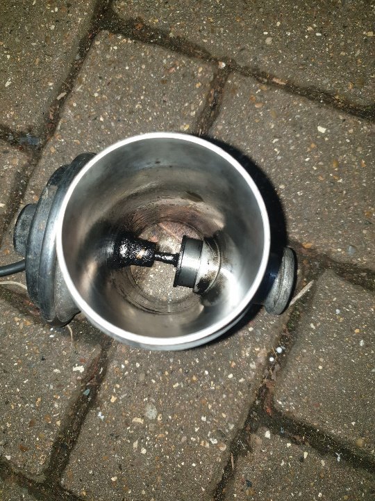

Daca asa arata EGR-ul la 246k km.
Iata cum arata unul la 505k km. Fara sa curat ceva inainte de a face pozele.. (Uleiu 2T isi face treaba. Mentine curata admisia) 😉
20250124-Small540x720.jpg.b322928b4b3a24b6f1b0b14290c58770.jpg20250124_small720x540.jpg.346acb9d64a0b7723bd8e0243a16ef34.jpg
Apoi, daca ceri o parere ar fi bine sa intelegi si ce se promoveaza si ce nu. Masinile carora li se schimba voit sistemul de noxe nu este incurajat aici sub nici o forma.
Asadar, probabil si admisia e la fel de plina ca si EGRul ..cam cum am luat-o eu acum 12 ani la aceiasi km!
O sugestie ar fi sa scoti si sa trimiti turbina la calibrare sau verificat pe un banc de probe dedicat, nu pe menghina acasa.. Asta ar putea fi o prima cauza a lipsei puterii.
Motorul, i-ai verificat compresia, e cat de cat buna?
Si da, nu poate fi atat de mult pierdere de putere din cauza MAF!
In acelasi timp nu strica sa te uiti la spatele admisiei unde e bagat senzorul MAP. Curata cu spray de curatat frane ca s-ar putea sa aiba depuneri pe gaura lui si poate si in interior unde e o membrana.. ca e bagat tot in admisie si se vede cum arata EGRul..
