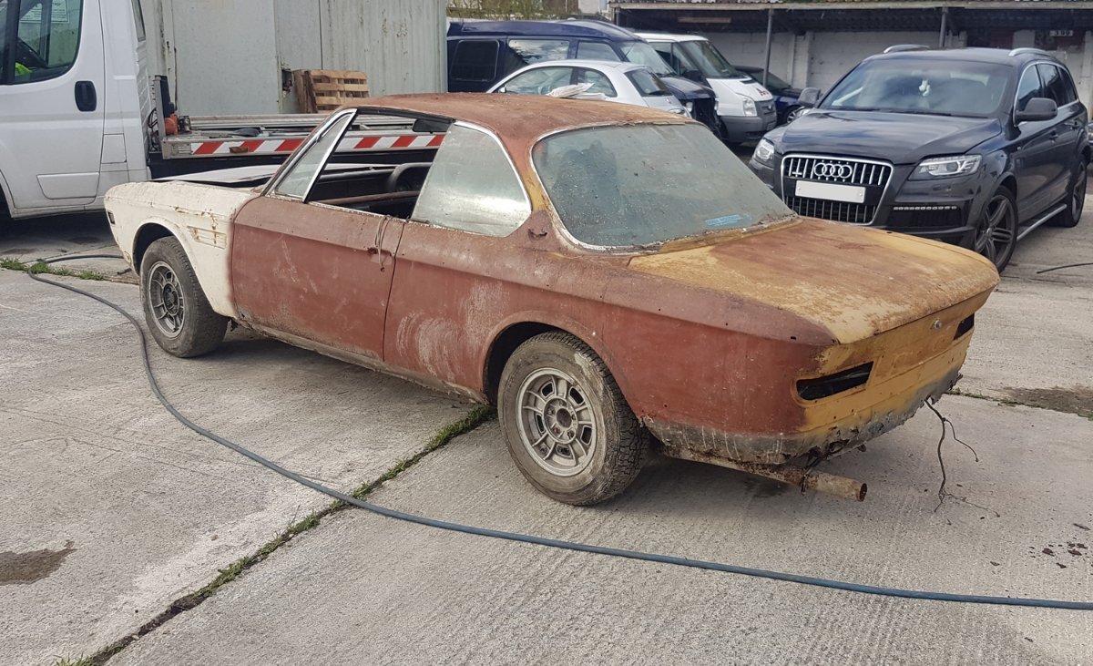

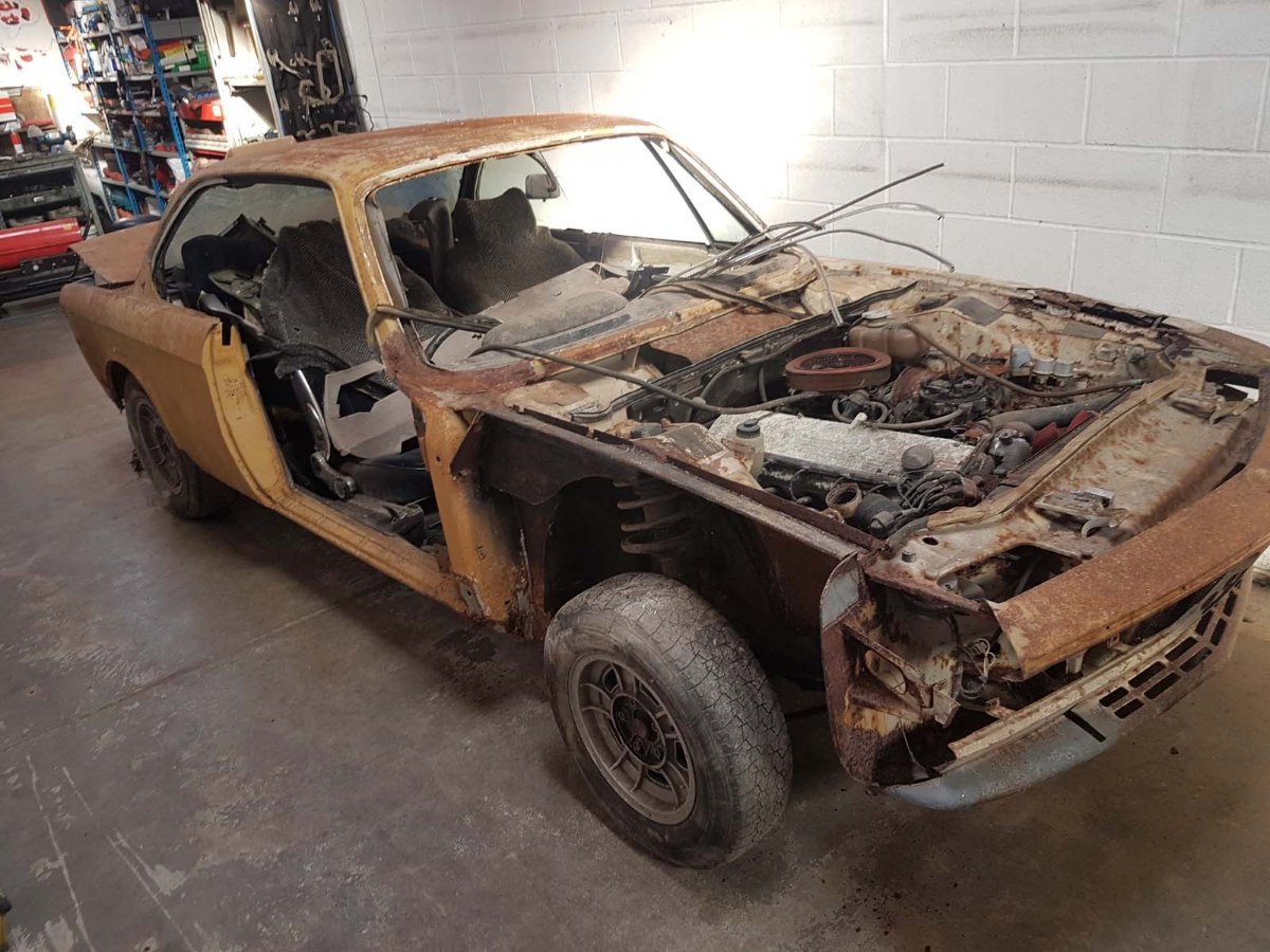

In 2019, printr-un prieten, am aflat de acest e9, care posibil ar fi fost de vanzare. Propietarul a folosit-o ca masina de piese pentru e9-le lui pe care la restaurant, dar din cauza ca urma sa piarda spatiul unde o tinea, cocheta cu ideea sa o vanda. Am inceput procesul de convingere, care a durat muuulte luni, fara ca macar sa vad masina in tot acest timp. In sfarsit, dupa mult timp primesc un telefon "maine scot masina, te astept sa o vezi". Tot ce stiam despre ea pana in acel moment, era ca era pe dreapta de aproximativ 15 ani (ha! )
Buuuuun. Ma duc, deschide garajul si mi se inmoaie genunchii instant si in gandul meu era deja cumparata masina. Motivul? Nu am mai vazut in viata mea o asa morman de rugina 🤣Am un fetish pentru masini abandonate, iar masina asta era cu mult peste asteptari.
Ultima data cand masina a fost functionala pe drum a fost 1987!!!!! A fost trasa pe dreapta de atunci, prin 1998 cineva a vrut sa se apuce sa o restaureze, a cumparat niste panouri noi (care la vremea respectiva inca se mai gaseau) si a fost abandonat proiectul. A fost cumparata de fostul propietar care a luat panouri si piese de pe ea sa o restaureze pe a lui, si a fost lasata iar in paragina pana in 2020 cand am cumparat-o nebunul de mois.
Urmeaza imagini cu puternic impact emotional si bugetar😅
Asadar, aceasta era mormanul achizitionat, cu multe piese lipsa, dar cu actele in regula.

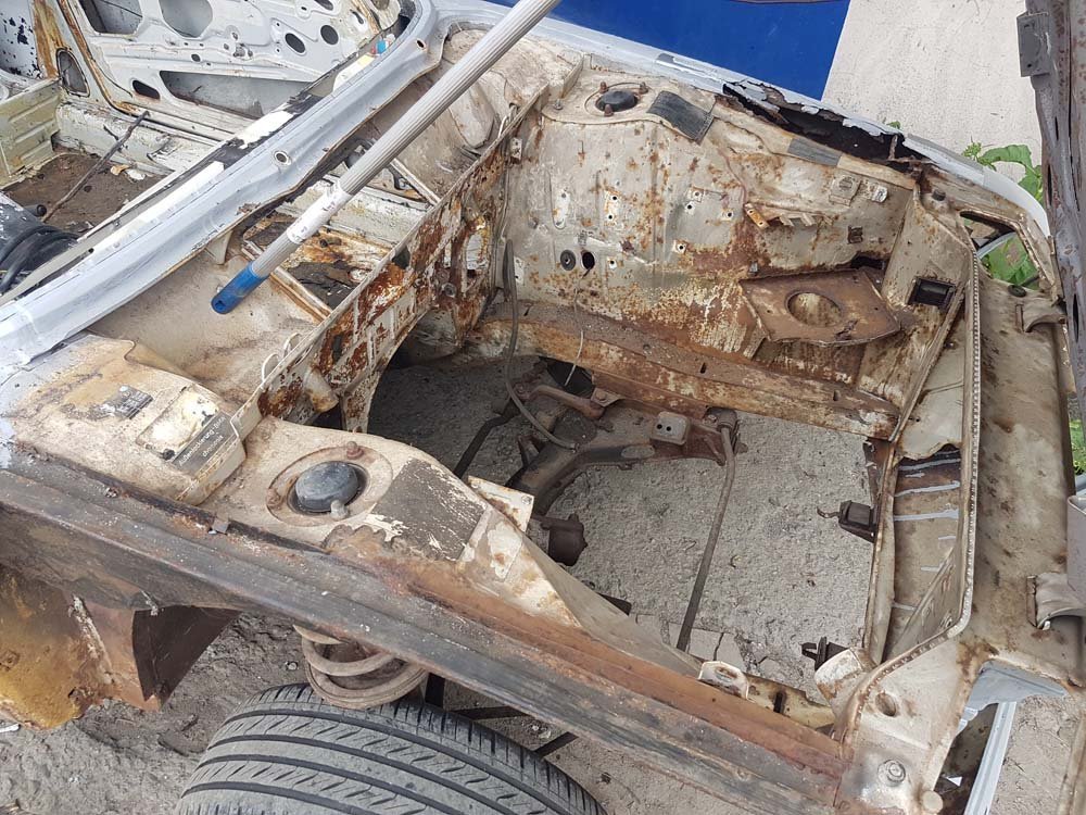

In fine, am pornit la drum, nu puteam sa dau inapoi. Am dat o mana de epoxy pe toata masina sa tina rugina legata mai bine, si sa protejeze cat de cat ce a ramas intreg.😂
Dupa cateva luni de cautari si munca, in sfarsit incepea sa aduca cu o masina.

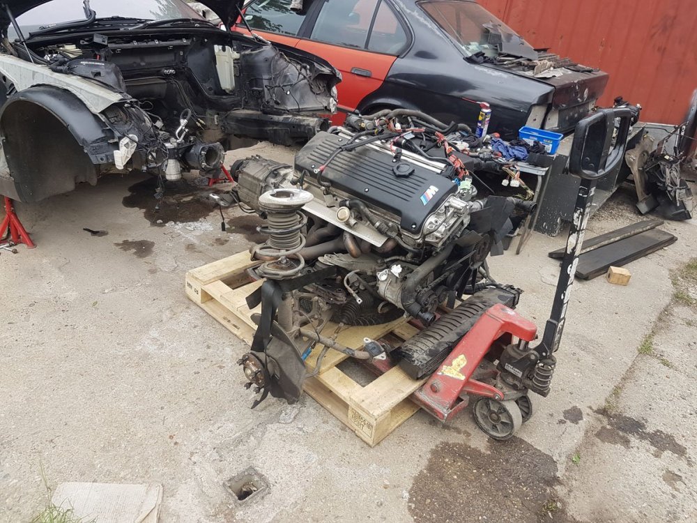

Am inceput cautarile dupa un motor. Eram pornit pe un S55 de pe M3 F80, eram in ultimele stagii sa cumpar o masina donator, dar am mers cu una si nu am putut sa ma impact cu sunetul, nu se preta deloc pentru o masina din anii 70'.
Asa ca, am zis sa raman cat mai aproape de masina originala, deci trebuia sa fie 6 in linie, iar singurul motor care era cat de cat apropiat ca sunet era S54-le. Asa ca in 2022 am cumparat un M3 e46 complet ca donator.
Cu motorul si toata puntea fata pe palet, am inceput masuratorile din nou.

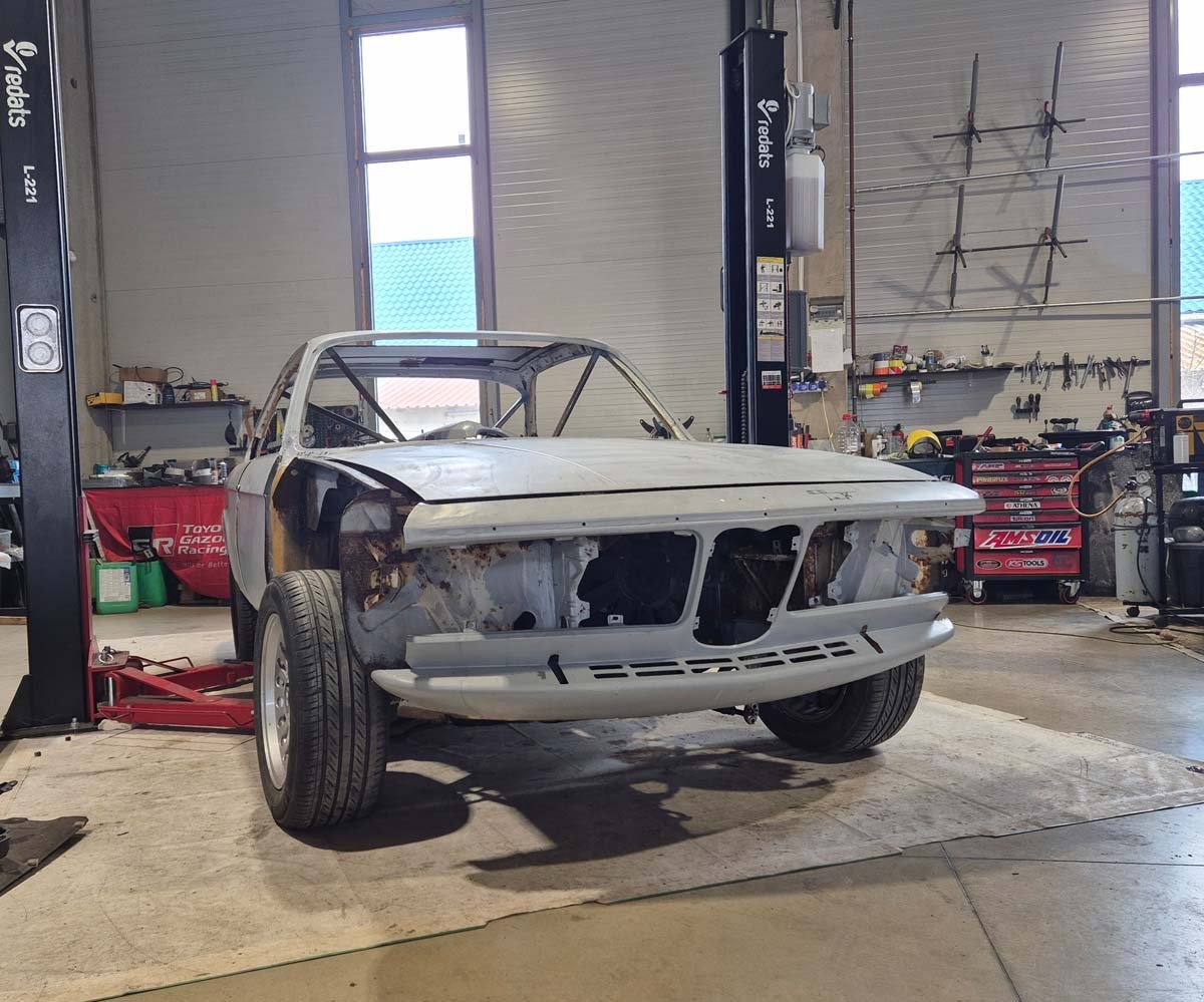

Din acest moment, am decis sa golesc masina din nou de toate piesele si sa fie pregatita de carnagiul ce va urma.
Cand spui cuiva ca vrei sa tai caroseria sa muti motorul mai in spate, sa pui alte oale si brate si suspensii....lumea incepe sa se uite la tine ca la nebun si fereastra oamenilor capabili sa faca o asemenea lucrare se inchide considerabil.
Din fericire, Engage Engineering din Brasov au raspuns pozitiv la idei, ba chiar au fost entuziasmati de asa proiect, asa ca in decembrie 2023 am lasat masina la ei si s-au apucat de treaba. La planurile si ideile mele initiale au mai adaugat si imbunatatit si sa conturat un plan.
Pozele ce urmeaza nu reprezinta adevarata munca titanica ce a fost desfasurata, dar contureaza o idee estimativa.

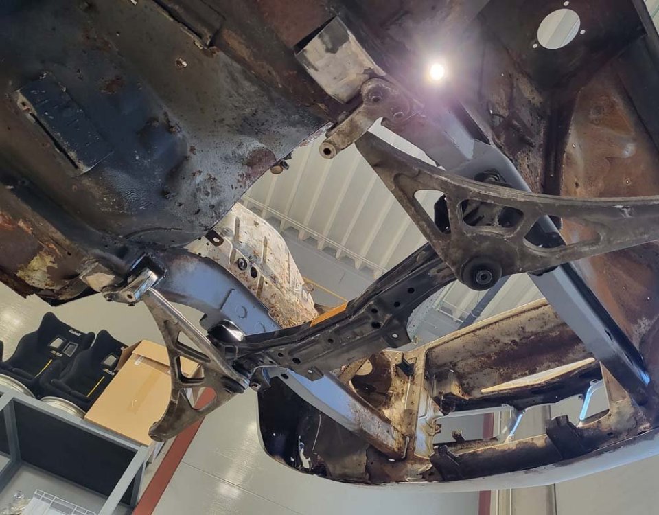

Primul pas, a fost sa se intareasca caroseria, care este ca o foaie de ceapa si flexeaza din orice incheietura.
Apoi a inceput munca la pozitionarea puntii fata.
Untitled-1.thumb.jpg.d4732445caef61cdb0ce91e2b3456514.jpgUntitled-11.thumb.jpg.6dacd755d8e1b5340a2f5768ba55eb8e.jpgUntitled-12.thumb.jpg.925b03d0d5275d99e7a385062f9f3053.jpgUntitled-14.thumb.jpg.896db5ec19d26d65cb057d5e0d0d19a8.jpg
Cu puntea originala de M3 E46 si articulatia instalate, sa inceput munca la oale.
 Odata finalizat acest pas, suspensia a putut fi montata si masina lasata pe sol.

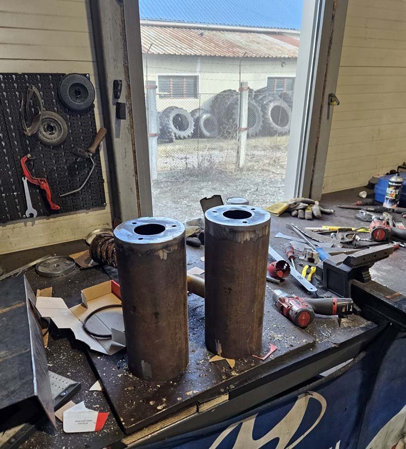

Asa ca s-a inceput munca la oalele spate.
Ca sa poata fi montat grupul de E28 de 210mm, podeaua a trebuit modificata si creata o prindere pentru bucs de la grup.

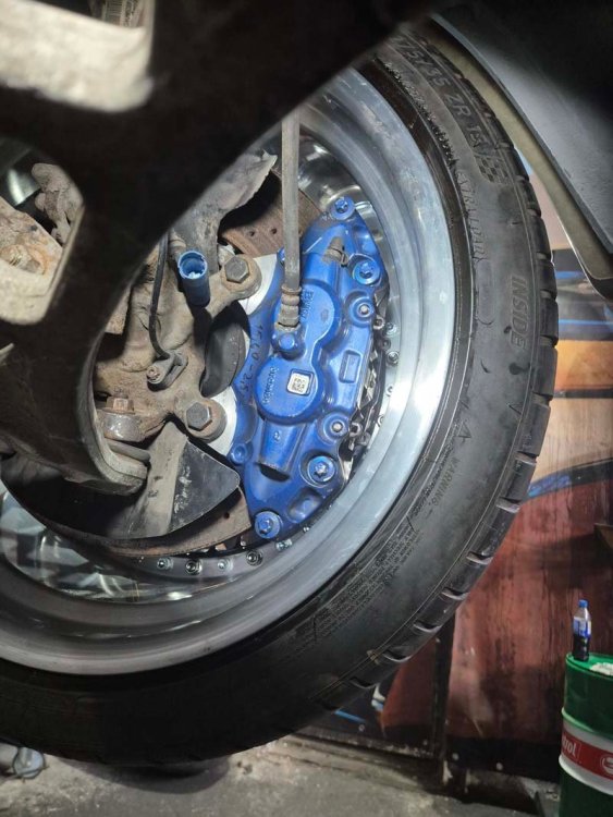

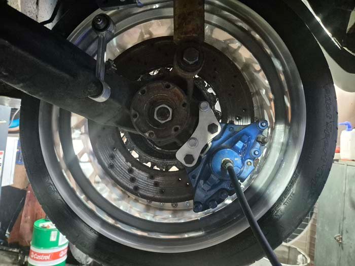

Continuand povestea, acum ca trenul de rulare era pus la punct, aveam nevoie si de ceva frane. Iar, era optiunea sa aleg un sistem aftermarket ca Ap Racing sau altele, dar am preferat sa raman la OEM. Asa ca am mers pe frane de M3 F80 de 380mm fata si 370mm spate. Overkill pentru o masina de greutatea asta, dar ca si cu orice altceva legat de acest proiect, toate au fost gandite atent si au un rost.
Discul original de e9 comparat cu cel de M3 F80.
Etrierii nu sunt plug and play. Pe spate a trebuit sa fac un suport adaptor, pornind de la clasicul model de carton, apoi in autocad si prelucrat. Nu e aspectuos, dar e rezistent. Etrierii au trebuit modificati putin pentru a avea suficient spatiu pentru adaptor.
Fata a fost putin mai usor de facut, doar luat 2,5mm fin prindere la freza si au picat la fix.

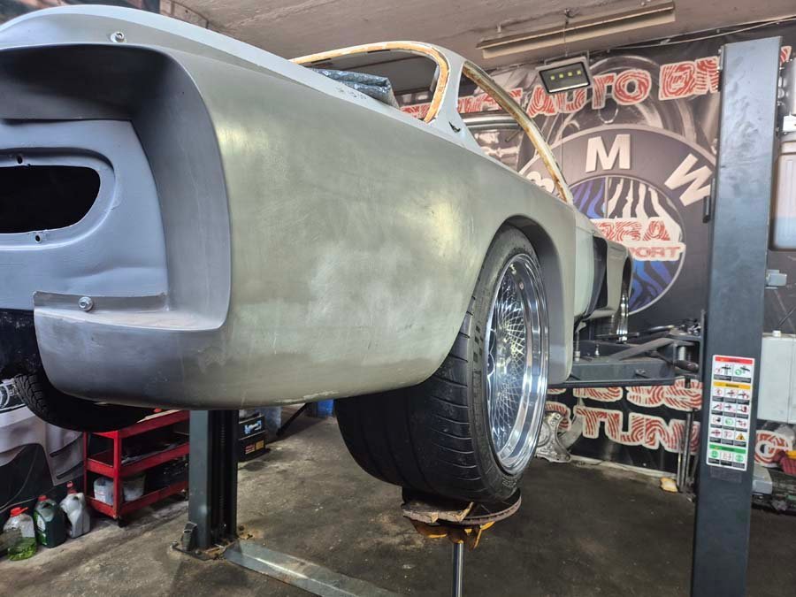

Cu franele montate, am putut lua toate masuratorile ca sa fac jantele custom. Am ales sa merg pe jante noi, forjate din 3 bucati, fapt pentru care am mers direct la fabrica si le-am dat toate cotele si am facut un design custom pentru jante (mai multe despre asta mai tarziu).
Masuratori pentru jante. O scula foarte utila, tot trebuie sa pui mana pe pix si hartie si sa calculezi barrel-uri si backspace si etc, dar a fost de mare ajutor.

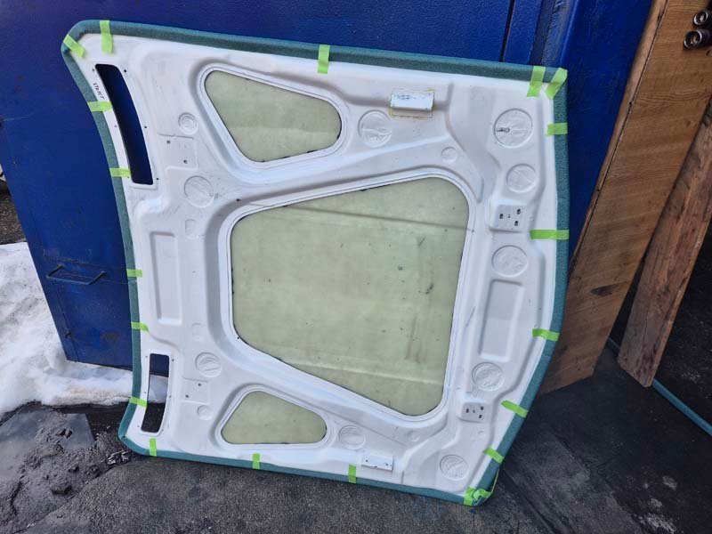

Am vrut sa mai scap de greutate pe unde se putea, asa ca am tot cautat o capota din fibra ca sa scap de cea originala care cantareste 23kg, efectiv o ancora.
Din pacate nu am gasit pe nicaieri una care sa pastreze prinderile originale, ca sa o pot monta pe balamale. Asa ca m-am hotarat sa fac una. Am luat legatura cu Sese RS, i-am lasat capota mea originala sa faca matrita si s-a apucat de treaba.
Cu matrita facuta, nu a durat mult pana aveam si reultatul final.
Foarte multumit de cum a iesit, avand toate prinderile originale si mai ales de cat de mult am redus din greutate. Capota de fibra are acum 9kg, o reducere de 14kg fata de cea originala.
Pot sa fac si o capota din fibra de carbon, care ar reduce aceasta greutate posibil la jumatate, dar inca ma gandesc daca merita sau nu.

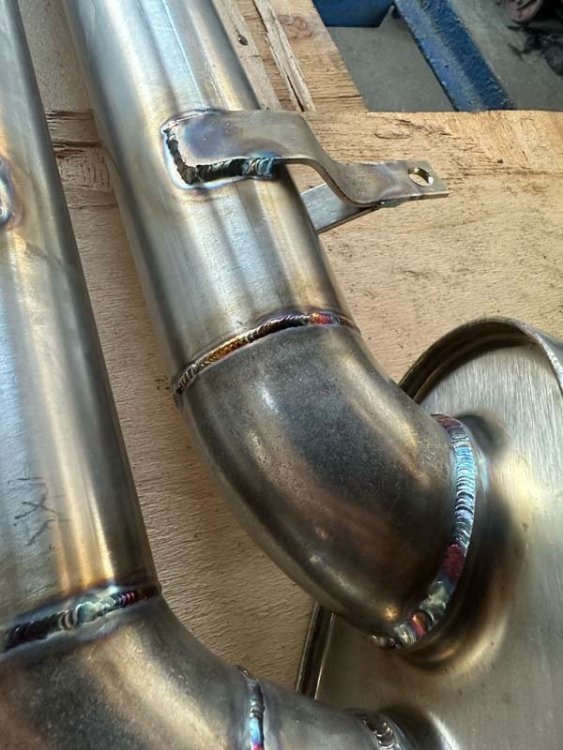

Urmatorul pas a fost evacuarea. Fiindca a trebuit taiata podeaua si o sectiune mica din prag ca sa o pot face, avea sens sa fac aceasta operatie inainte ca masina sa intre la tinichigerie.
Sectiunea de podea de la pasager va trebui inaltata ca sa aiba loc finala, asa ca am executat toata sectiunea, urmand mai apoi sa fie construita cum trebuie.

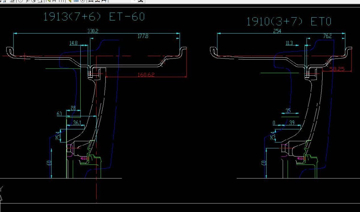

Am dedicat un post separat jantelor. Am destula experienta si la capitolul asta, asa ca am zis sa fac un set corespunzator pentru masina. Cum am mentionat anterior, am fost direct la fabrica, dar a trebuit sa iau un milion de masuratori pentru frane, ca sa fiu sigur ca intra (oricum urmau sa fie mega la limita din cauza marimilor etrierilor).
Asadar, au inceput masuratorile de clearance la frane,aripi, amortizoare etc, urmate de calcule pentru dimensiuni la buze, backspace si toate nebuniile.
485988719_953120580313125_1934308958659405687_n.jpg.7016aabf8e29bf2f8604dced65922516.jpg
Sfoara e sfanta in orice operatie 😂
Bun, dupa masuratori si calcule, aveam numerele finale. Am dat design-ul la produs, impreuna cu toate dimensiunile si s-a inceput fabricarea jantelor.
3 luni mai tariu aveam jantele la usa. Am cumparat cauciucuri si le-am pus pe masina. Calculele au fost corecte si vin la fix, cu suficient spatiu la etrieri.
Pe spate este mult mai permisiv spatiul, etrierul nefiind la fel de mare.
Astea sunt valorile finale la jante:
Fata:    275/35/19    10J    ET 0
Spate: 325/30/19    13J    ET -60
Evident arata ciudat in poze din cauza suspensiei si kit-ului nefinalizat, dar se contureaza o idee.
As fi vrut buze si mai mari, dar din cauza etrierilor nu a fost posibil. Sacrificiile pe care le facem pentru frane 🙄
