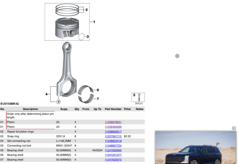

avand in vedere ca B48B20A (181 hp) are compresia mai mare ca si B48B20B (255 hp) risti sa faci praf motorul, daca vrei puteri de 300cp
cam toti tuneri cer benzina de 100 dupa tuning fix din cauza asta a compresiei marite care nu rezista asa bine la boost. pentru mine care am acelasi motor ca si tine , avand in vedere costul tuningului in sine( eu am si locked ecu) plus benzina de 100 forever face situatia cam neatractiva pentru mine

După seria de sasiu , codurile astea de pistoane le-am găsit . Ce am citit pe aici pe forum si pe altele a fost ca diferența dintre 2.0i si 3.0i pe lângă sistemul de răcire ( aer-aer / aer-apa ) o mai fac si pistoanele , neavând cunoștințe in domeniu , am găsit după cod de piston compresia ar fii 11.0 .
