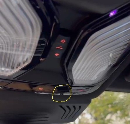

1. Azi am observat cum curgea apă pe la lumina ambientală (becurile de la butonul trapa) + stâlpul stânga șofer era ud.

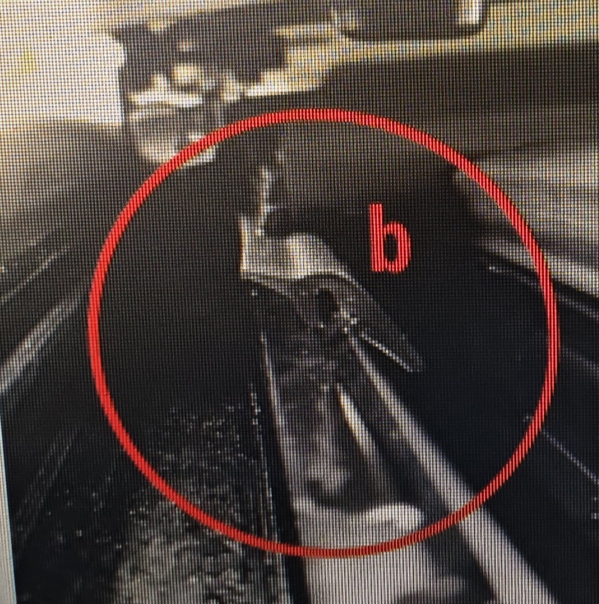

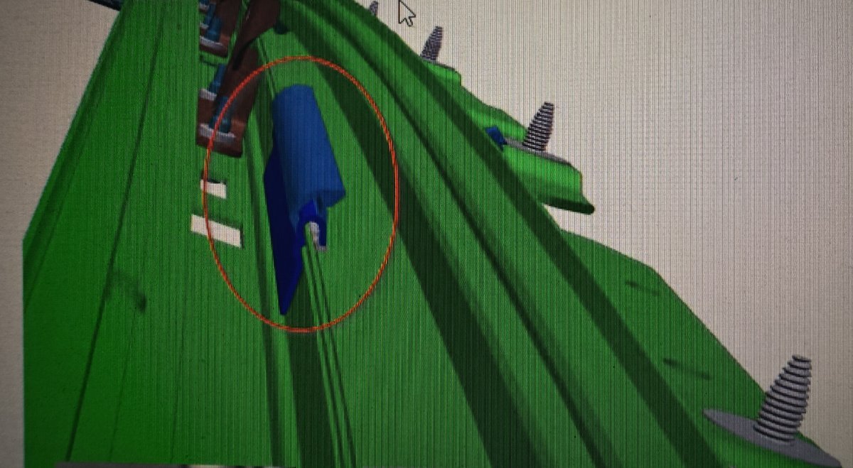

Ori chederul ăla nu s-a instalat corect, ori între timp s-a blocat scurgerea. Vezi în acest video cum se verifică/curatǎ:
Chiar daca in video este un F25, trapa e la fel (eu am G31 și e la fel ca în video). Mirosul ăla este tot de la apa care nu se drenează eficient și “băltește” pe undeva. Eu curăț o dată pe an trapa, respectând indicațiile din video și nu am avut nici o problemă până acum.

numai de la trapa poate fi problema, mai verifica odata
Cam asa ceva, alta deschidere cu exteriorul nu e prin zona butoanelor de trapa.
