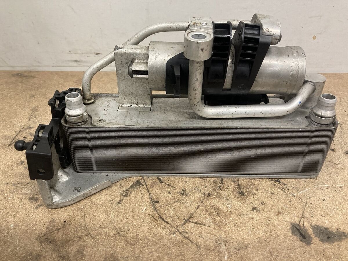

@bimmer90f30 , condensatorul de AC, lucrează ca principiu ca un termoflot, temperatura freonului fiind controlată de antigel.
Freonul pe lângă uleiul pe care il are pe traseu are și substanță de contrast, care colorează uleiul. In antigel se vor vedea pete de ulei de culoare verzuie/galbenă.
Exact așa arată.
Edited by HitmaNLive
  • Thanks 1
Ai uitat sa mentionezi un lucru. Am aflat dupa o cautare scurta pe net. Antigelul din motor practic raceste bateria la hybride prin schimbatroul de caldura, practic e sistemul termic AC dedicat bateriei. Sistem esential, foarte important de control termic al bateriei - partea hibrida.
