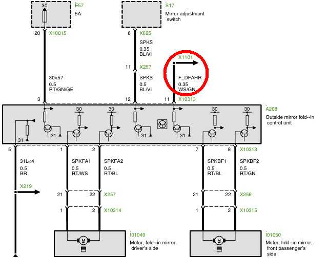

Oglinzile simple fara memori nu se pot face se rabateze singure la ĂŽnchidere - deschiderea mașinii, ce nu au inteles colegi in acest post e ca in schema de legare acelui fir in mufa ceasurilor de bord nu este K-Bus, ci firul de viteza care impiedica inchiderea oglinzilor la o vityeza mai mare de 20Km/h.
Oglinzile se vor deschide la orice viteza dar nu se vor inchide la o viteza mai mare de 20Km/h, eu am urmarit schema de montare OEM si totul merge corect, tota lumea care a legat acel fir la K-Bus (in panoul de sigurante) nu a procedat corect si deaceia oglinzile se inchid la orice viteza.
Unde ar trebui legat acel fir? il am legat in bord dar pot plia oglinzile la orice viteza. ms
Atasat ai schema de legare OEM, pinul 11 din modul (incercuit pe desen cu rosu) este cel mare merge in mufa X1101 (pinul nr 14 din mufa), care este cea de la ceasurile de bord. Urmareste culoarea firului in mufa de la ceasurile de bord trebuie sa fie WS/GN precum este si in schema.

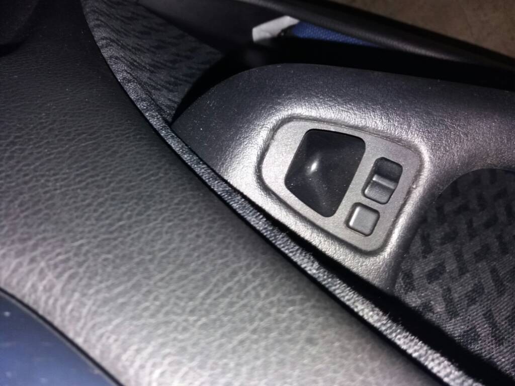

Din pacate nu am pin pentru siguranta 57,acum nu stiu daca butonul este schimbat sau au lasat cei de la BMW treaba facuta pe jumatate,cert este ca masina a intrat in Romania la 2 ani de la fsbricatie si nu imi explic de ce are buton de rabatare iar instalatia lipsa.
