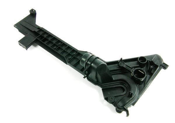

Despre operatiunea de inlaturare, alta data. Cateva poze cu vasul in toata splendoarea lui (a se observa forma, e foarte importanta pentru mai departe):
http://img12.imageshack.us/img12/650/16034lk5.jpg http://img7.imageshack.us/img7/9372/16035aq3.jpg
Dupa cum se observa, vasul are o forma oarecum trapezoidala, cu un unghi obtuz exterior pozitionat in dreptul uneia dintre gurile de acces (de fapt, e o gura de evacuare a lichidului spre motor).

Ce se observa in poza de mai sus e faptul ca peretii exteriori aferenti celor doua "camere" cu volumul cel mai mare din vas, sunt foarte subtiri (sau hai sa zicem - mult mai subtiri decat peretii restului vasului).
http://img22.imageshack.us/img22/8176/interior2pq4.th.jpg
Asta, coroborat cu faptul ca acesti pereti exteriori nu au nici un suport fata de centrul vasului, ca si restul "camerelor" + pozitionarea unghiului respectiv tocmai in apropierea gurii de evacuare cauzeaza un stres foarte mare asupra materialului din regiunea respectiva.

Observati ca spartura a aparut chiar in locul in care vasul se subtiaza (unghiul de care mentionam anterior).
Consider asta un design flaw din partea celor de la BMW. Vad totusi ca productia acestui vas (# 17137787039) a incetat in 06/2007, fiind inlocuit de un alt cod (# 17117573781) - sper ca e unul cu peretii exteriori mai grosi sau care are suport interior si pentru cele 2 "camere". <_<
