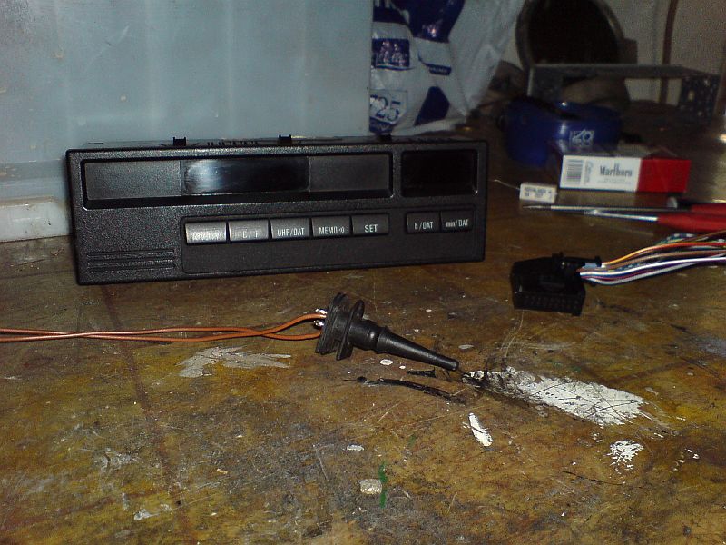

Este foarte simplu de montat, mai usor decat sa montezi un casetofon. Aveti nevoie de MID, senzor temp. exterioara si 2 conductori de 1mm cam de 2m lungime.
Practic trebuie sa legati 4 fire la noul MID. Celelalte sint deja existente de la ceasul analog.

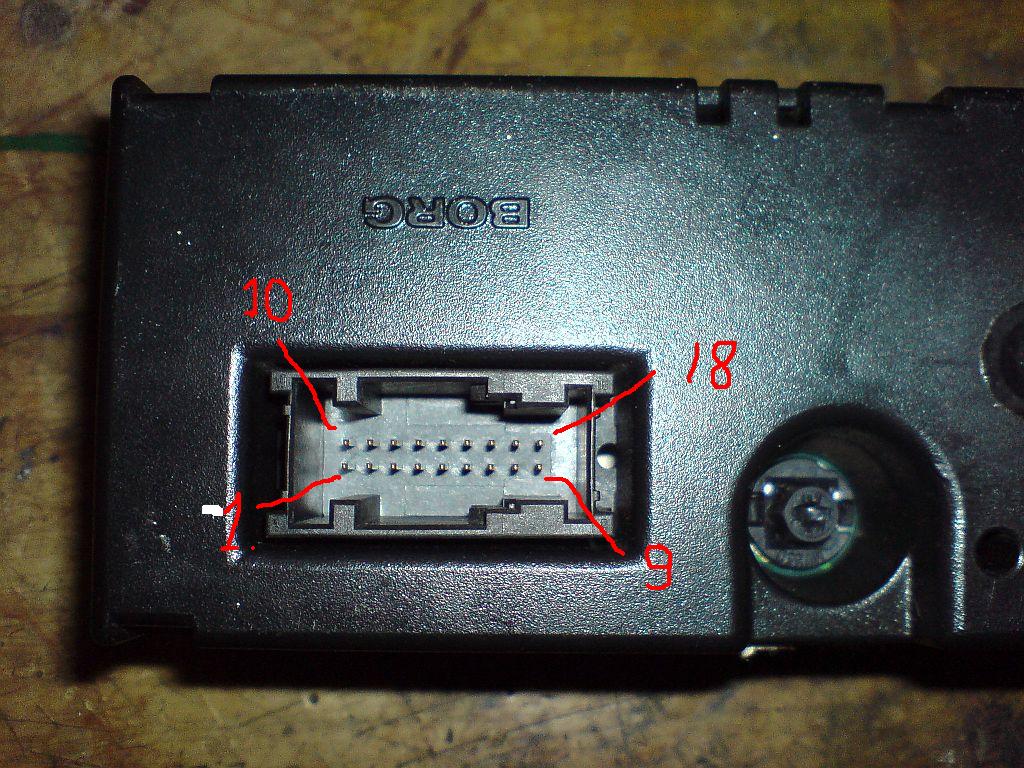

Mufa noului MID are 18 pini din care veti folosi doar 7 (pun si poza cu numerotare pinilor).
Pinii la care trebuie sa va legati sint urmatorii:
Pin18 - plus permanent (fir rosu/galben)
Pin17 - minus (fir maro)
Pin16 - plus iluminat (fir gri/rosu)
Pin14 - plus de contact (fir alb/mov)
Pin12 - un fir de la senzorul de temp. Celalalt fir de la senzorul de temp. se leaga la masa.
Pin 11 si 12 se leaga la gong.
Pinii 18, 17, 16 exista deja de la ceasul analog, mai trebuie sa legati pe restul.
Eu l-am incercat in atelier si functioneaza perfect, atat doar ca temp. nu e chiar reala din cauza ca am folosit un senzor de temp. de seria 5 e39.

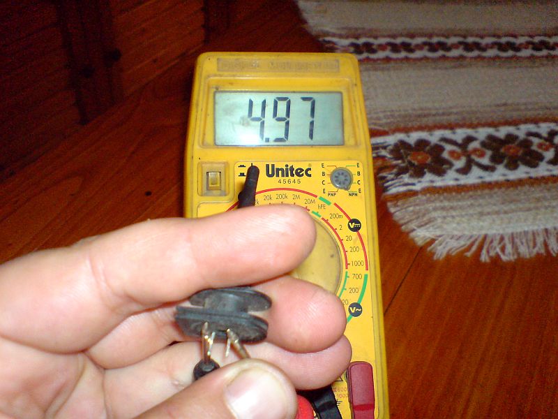

Senzorul de e39 la +22 grade are o valoare de aproape 5K. Cel de e36 nu stiu cat are.
Senzorul e posibil sa fie la fel.
Cel putin cel de la E36 este la fel cu cel de pe E30, E34, E38, etc..
deci senzorii sunt cam identici ca si caracteristici rezistive cu cei de pe alte masini...la opel am masurat aceiasi rezistenta
Ca si idee,senzorul poate fi inlocuit cu un termistor de 5k pe care dai 2 lei.ideea e sa il adaptezi in locul senzorului original
Am cumparat deja termistorul..de acum sa-l si montez

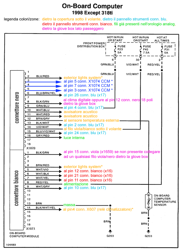

Uite toata Schema pentru 18 butoane

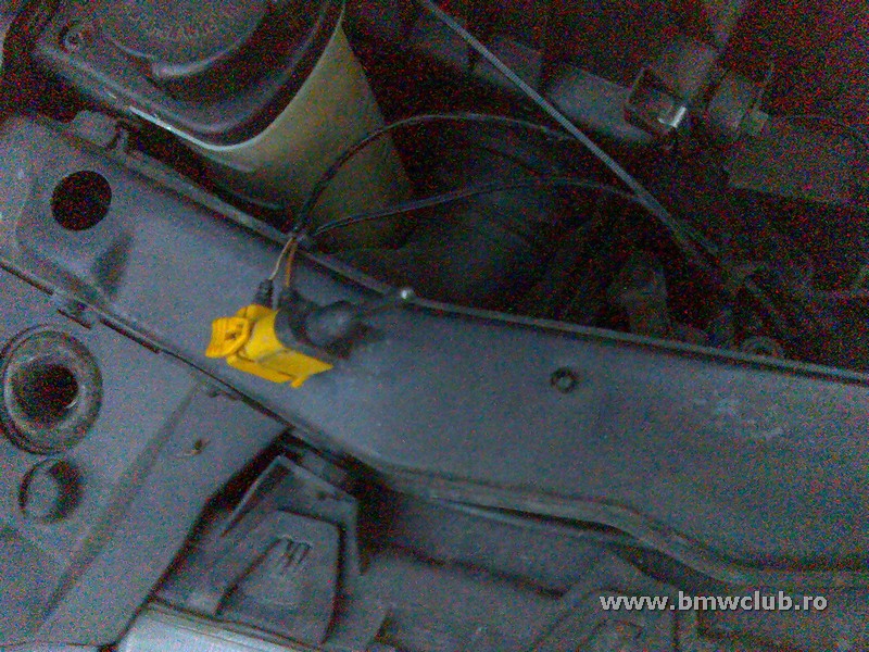

Senzorul de temperatura unde ar trebui sa fie? am un e36 318is din 93, dar cred ca imi lopseste senzorul, desi am OBC, sau MID( cred ca ambere expresii sunt corecte) la mine imi arata tot timpul minus 37 grage :) si eu m-am uitat peste tot sa gasesc senzorul respectiv dar nu am dat de el nicicum. am citit undeva ca ar trebui sa fie undeva in fata pe parte dreapta sub far dar nu e nicaieri
in spate la bara, de langa proiector ai un tub ...vorbesc de pe partea pasagerului...pe acel tub e senzorul...sau a fost...-37 grade inseamna ca ori nu e ori e defect
hhmm... nu e cumva in teava aia, care vina din bara de langa proiectorul ce ceatza, is intra in aparatorul de norio? e pentru aer, pentru racirea discurilor de frana. Nu despre tubul asta vorbesti? ca daca da, atuncea am gasit problema. Lipseste teava, sau tubul ala. E din plastic. :) acolo ar trebui sa fie? :lol:
yap...ai nimerit...daca nu e gaseste o teava si un senzor si ataseaza-l la mufa pe care ar trebui sa o ai prin acea zona..si gata
Daaa... azi m-am uitat bine. Asta e problema. Lipseste teava respectiva de pe parte de pasager. si nu e nici senzorul. DAARR>... merea mea problema e ca nu am gasit mufa aia la care ar trebui conectata. oare o fii rupta si asta? din ce directie ar trebui sa vina cablul ala? pe unde? varog puteti sa va uitati din ce sens vine? :)
CALIN ajuta-ma unpic ca nu reusesc sa imi leg mid-ul ,am cumparat un mid cu 7 butoane dar respectivul de la care l-am luat nu a mai avut mufa de la el si mi-a dat o mufa de la unul cu 11 butoane si am 1 milion de fire , am legat cele 3 fire de la ceas mi-au ramas restu:P
Pin14 - plus de contact (fir alb/mov) (unde anume trebuie sa il leg?)
Pin 11 si 12 se leaga la gong.(care e firul de la senzorul de temperatura?culoare?)
Mersi mult .STIMA
12 e de la senzor adica maro cu gri
si alb cu mov (14)desfaci in spate la casetofon si ai sa vezi in manunchiul ala de vine las cas un alb cu mov te legi la el ( e plusul cand pui contactul_
