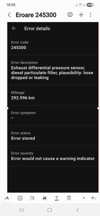

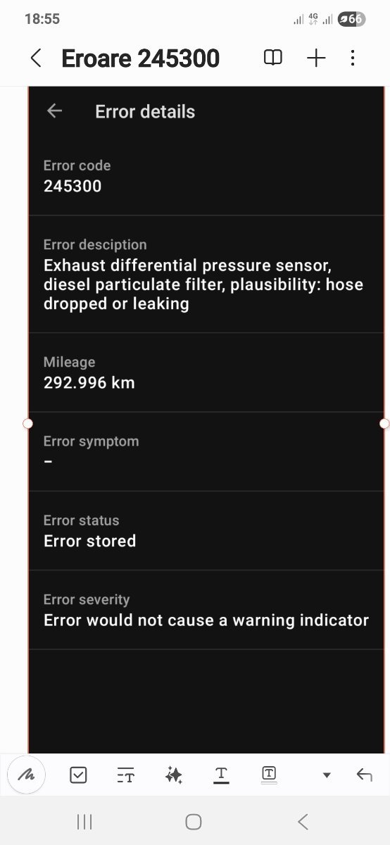

De câteva luni bune citesc eroarea de mai jos cu Bimmerlink și Bimmer-tool, ambele achizitionate. Nu am simptomalogie in functionarea motorului si apare cred cand merg mai sportiv. Am inlocuit atat futunasele de la senzorul de presiune diferentiala, mai intai si apoi senzorul in sine. Eroarea apare in continuare aleatoriu. Acum am la bord 302560 km, iar masina este X3 f25 2.0d / 2015. Exista oare vreo procedura de resetare cu Ista, stie cineva? Sau alte idei? Multumesc!
