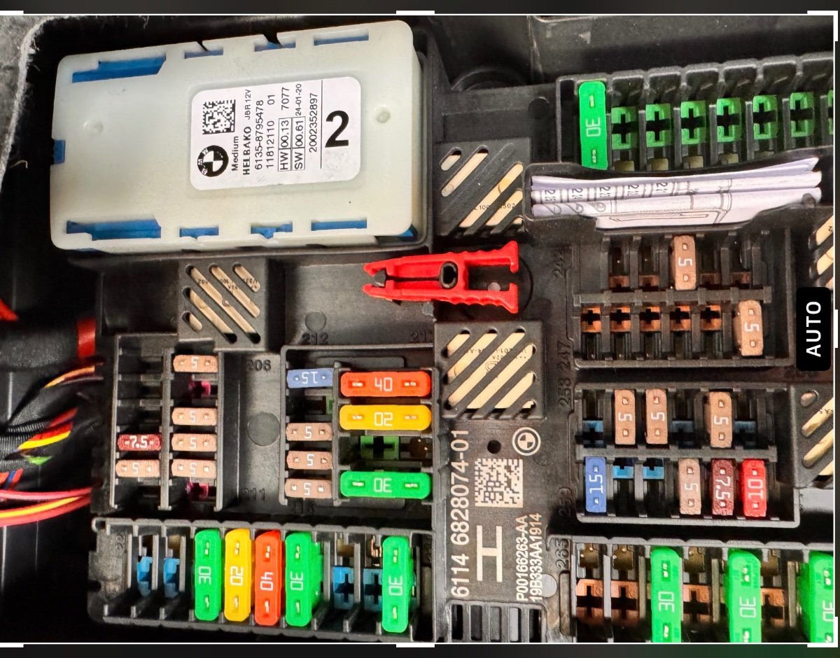

Lin power distribution box
Bmwbreda replied to Bmwbreda's topic in Probleme tehnice si rezolvari Seria X
Da e cârlig normal ( nu electric ) și pe vin decoder opțiunea e SK235 retrofit Ca și informație unde e localizat power distribution box ?? -
zeronoo replied to Bmwbreda's topic in Probleme tehnice si rezolvari Seria X
Fa o poza la rear power distribution box. Posibil sa nu fi schimbat cu modelul extins care e necesar la dotarea de carlig pentru masina ta. esti sigur de asta? -
Cu un Autel Dar cred ca am sa reinstalez ista pe Leptop și o sa scanez cu ăla -
sskkaa replied to Bmwbreda's topic in Probleme tehnice si rezolvari Seria X
Cu ce diagnoza ai scanat masina? -
Bmwbreda started following Lin power distribution box
Salut băieți am scanat mașina (x3 g01 20i din 10.2019) și am găsit două erori 1 . Lin power distribution box incorect version installed D90D69 2 .general conector A not connected ( asta pe cârlig ) mașina are cârlig retrofit din fabrică ideea e ca nu știu de unde sa încep am fost la o diagnoză dar dar încă nu e clar ce și cum . voi ce părere aveți ?
