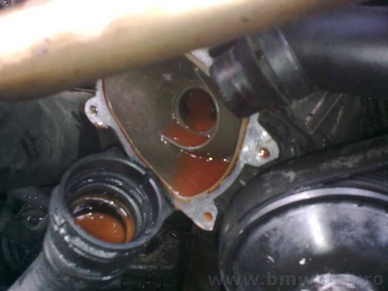

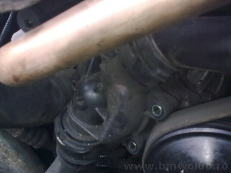

uite poza cu termostatul principal inainte si dupa demontare

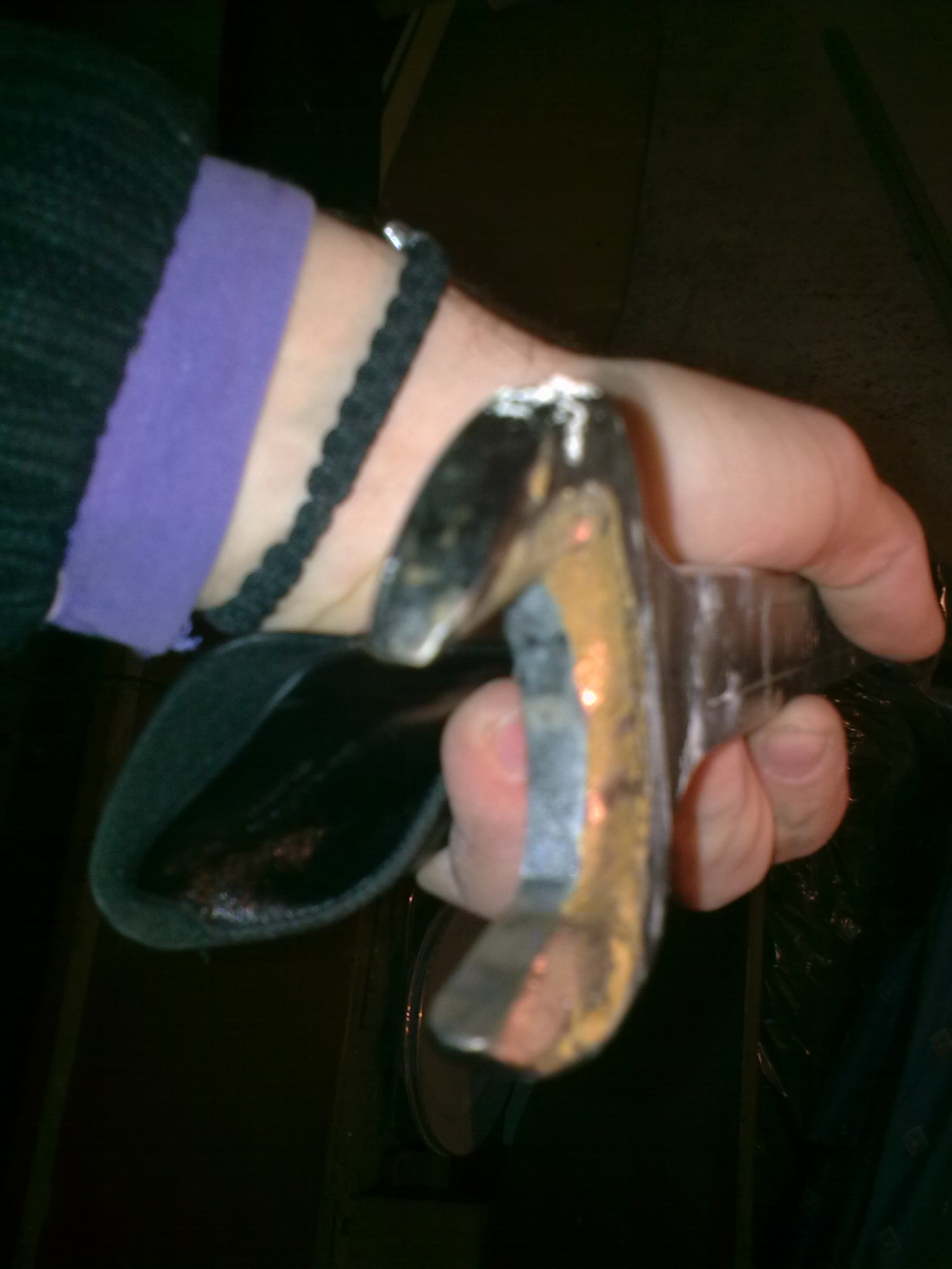

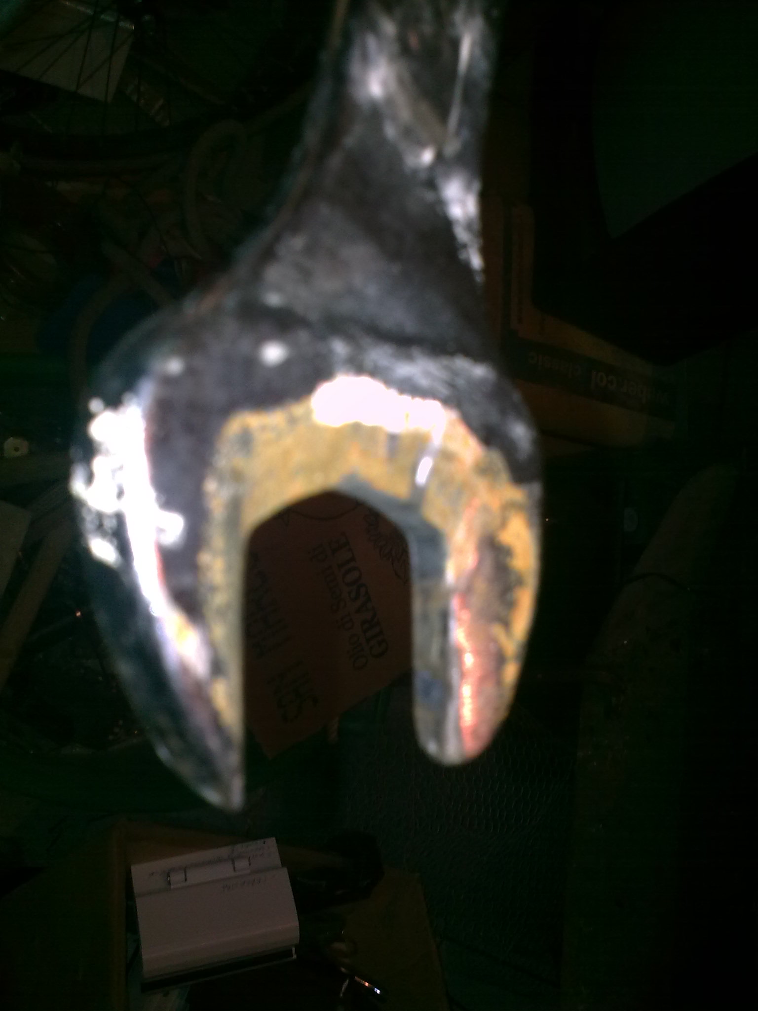

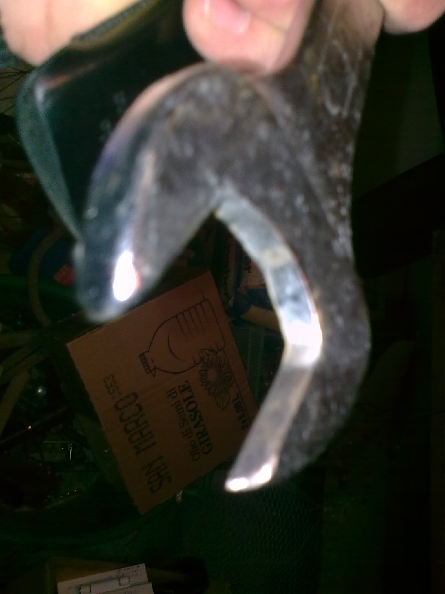

pt vasco iti trebuie 2 chei de 32,dar una trebuie ingustata putin in pereti ca sa o poti prinde doar pe surubul de la pompa de apa(vezi foto), altfel prinde atat pe surub cat si pe piulita de la vasco si nu resusesti sa desfaci.odata dat jos vasco ai spatiu suficient ca sa desfaci cele 4 suruburi de 10 de la termostat,apoi mai desfaci cele doua furtune si il inlocuiesti cu cel nou.e destul de simplu.eu am preferat sa cumpar cele 2 chei si sa imi fac eu operatia decat sa platesc manopera la mecanic.bafta
