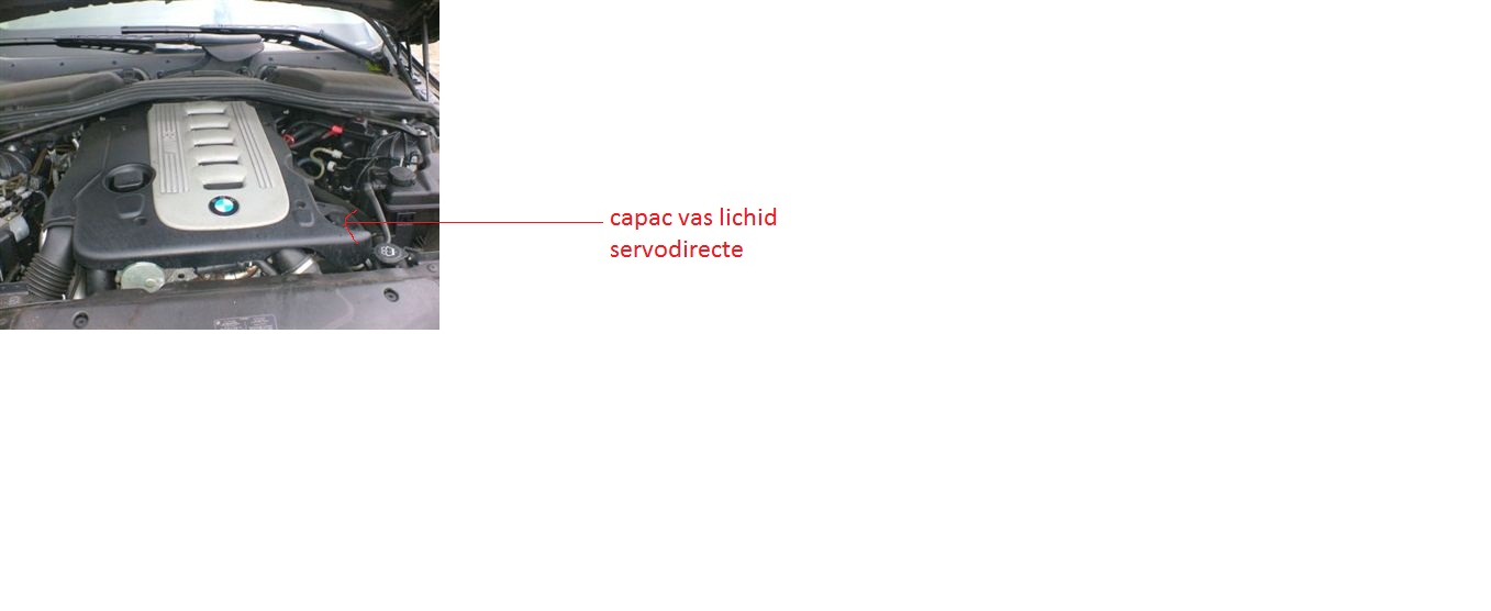

am gasit ceva detalii sumare despre sistem. http://www.bmw.ro/ro/ro/insights/technology/innovation_lounge/allfacts/phase_3/dynamic_drive.html Mi-a mai explicat cineva si am inteles ca e un sistem mai complex, pe barele stabilizatoare existe niste motorase care impiedica/compenseaza ruliul masinii la viraje si manevre bruste de schimbare a directiei. Cel mai bine vezi pe un tester care ar fi problema. Cat despre pozitia vasului cu lichid servo, ti-am atasat o poza.

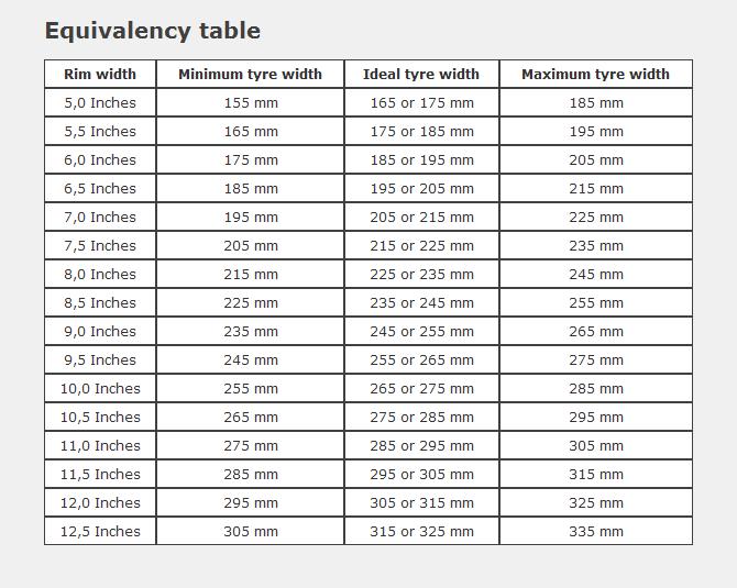

guma 245/45/17 pe janta 7.5x17 ET20 merge ?
anvelopa de latime 245 poti pune pe janta de latime minim 8J. Ai un tabel in care sunt trecute toate valorile. P.S. pe janta de latime 7.5J poti pune latime maxima 235.
