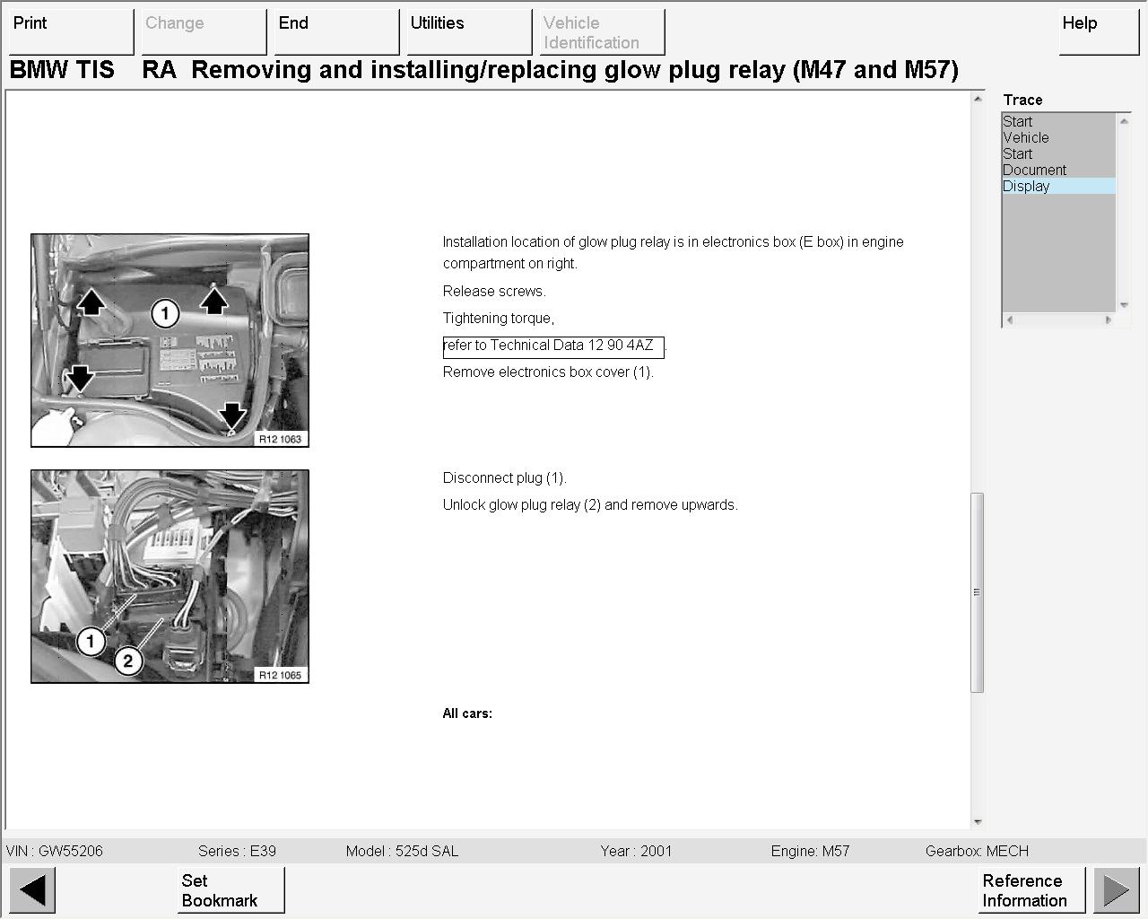

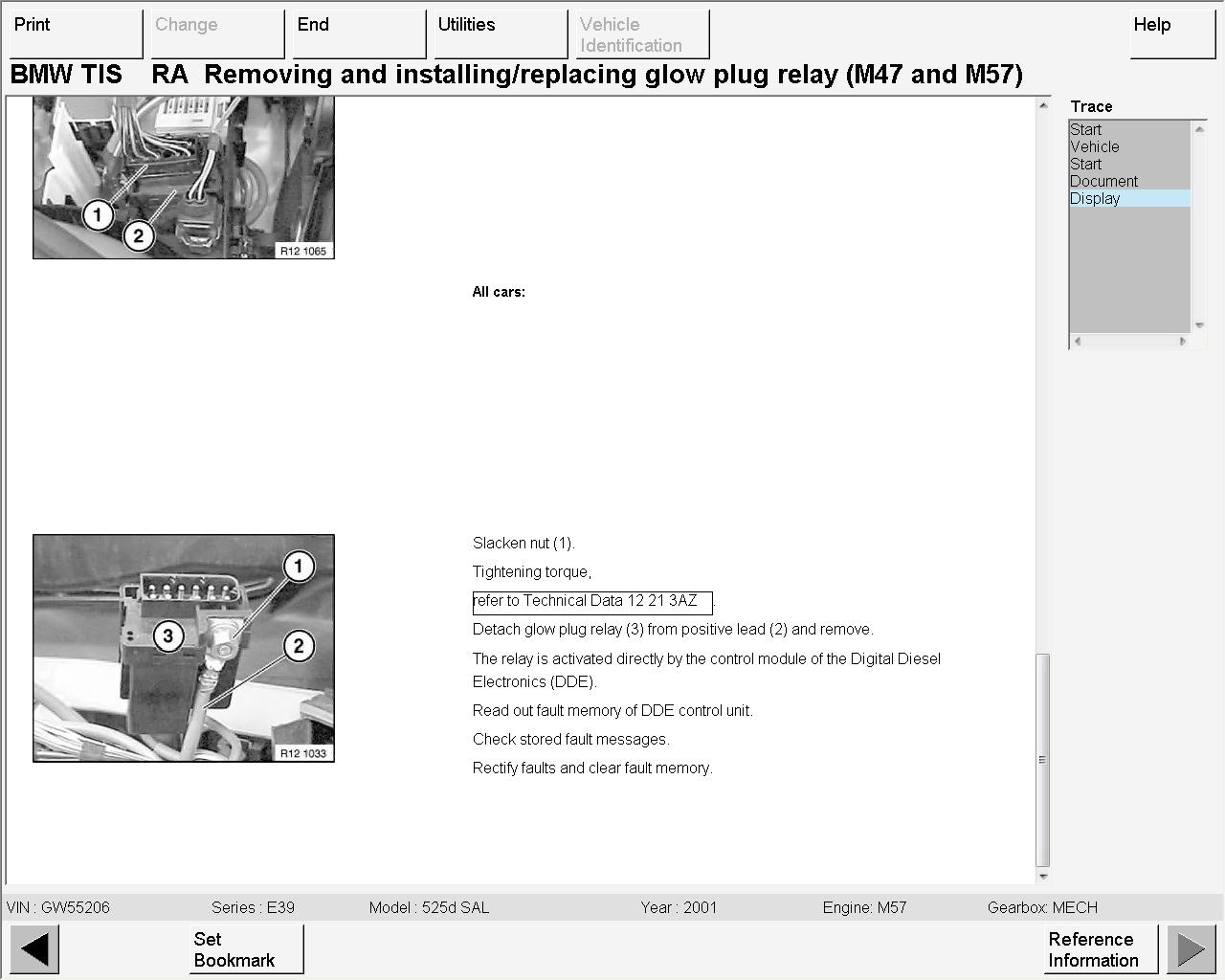

probleme bujii e46, 320 diesel
clauberty replied to sorin_kpr's topic in Probleme tehnice si rezolvari Seria 3
de unde stii ca bujiile nu primesc curent ? ai masurat bujiile sa le vezi ce rezistenta au ? la mine numa una a fost buna din 6 :blink: toate le-am schimbat banuesc ca tot motor M57 ai sau avand 20l e M47 mai degraba :) tot ce vezi aici e in partea stanga cand stai in fata masini sa ne zici ce ai mesterit :) -
