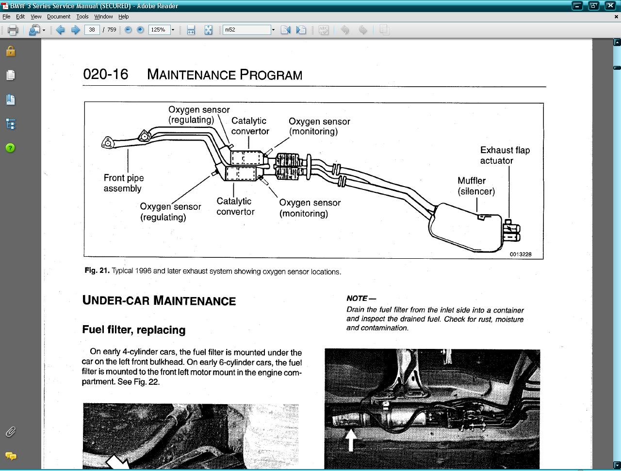

primi 2 (regulating) ajuta la determinarea raporului aer /combustibil deoarece dupa cum ii spune si numele el masoara caniatea de oxygen rezultata dupa ardere http://www.bmwclub.ro/forums/index.php?sho...l=oxygen+sensor

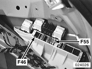

care\unde este siguranta de la bricheta? e39 break
