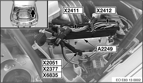

  25. deconecteaza mufele de la ceasuri sa vedem daca tot asa porneste dimineata inainte de a porni scoti mufa din bord pui contactul numeri pana la 4 ->5 si incerci sa pornesti ECU motor ABS verifica pinii din ecu motor si ABS sa nu fie oxid pe ele scoate mufele, la X2412 capatul mufei e o clema de care tragi in sensul firelor ca sa scoti mufa, la fel pt restu ce lucrare ai facut la masina inainte de a se manifesta asa?
