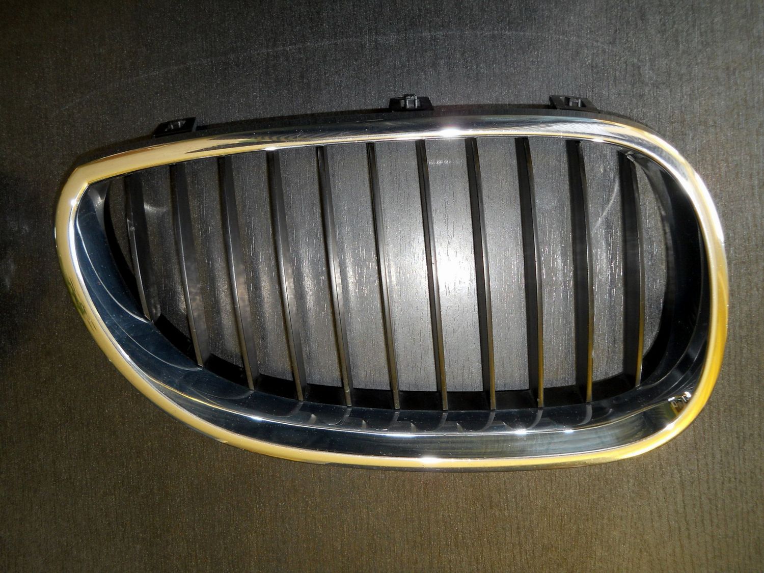

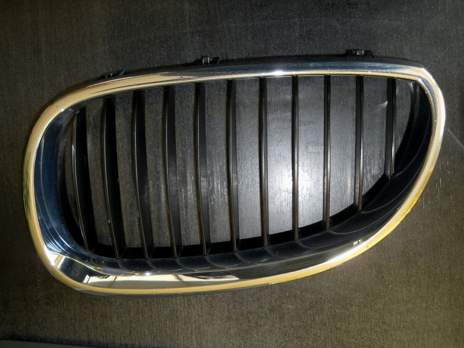

Vand grile centrale (nari) OEM E60
Grilele sunt OEM, in stare perfecta, fabricatie 2008. Au ramas in urma unui upgrade. Pret: 180 ron. In jud.Salaj sau Cluj le pot preda personal.

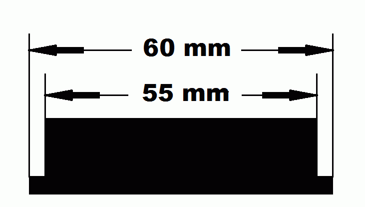

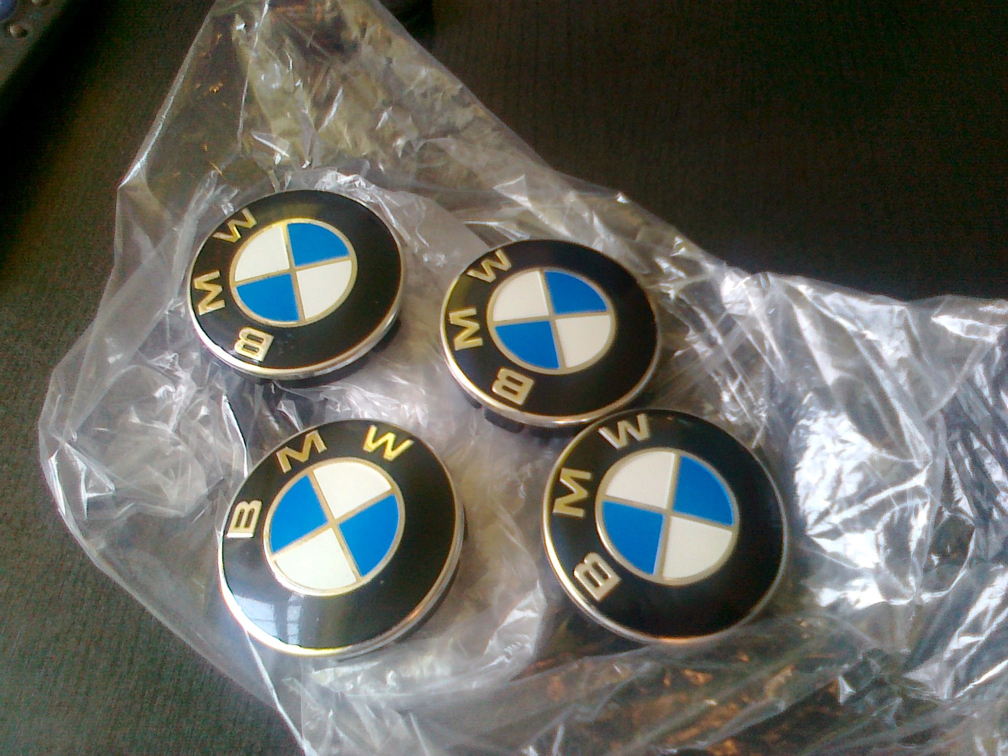

Vand capace 60mm pentru jante de aliaj
Sunt noi. Le-am cumparat de curand de la un coleg de forum si nu se potrivesc pe jantele mele. Le vand la pretul de achizitie: 100 ron, trnaposrt inclus prin Posta. Au dimensiunile din schema de mai jos.
