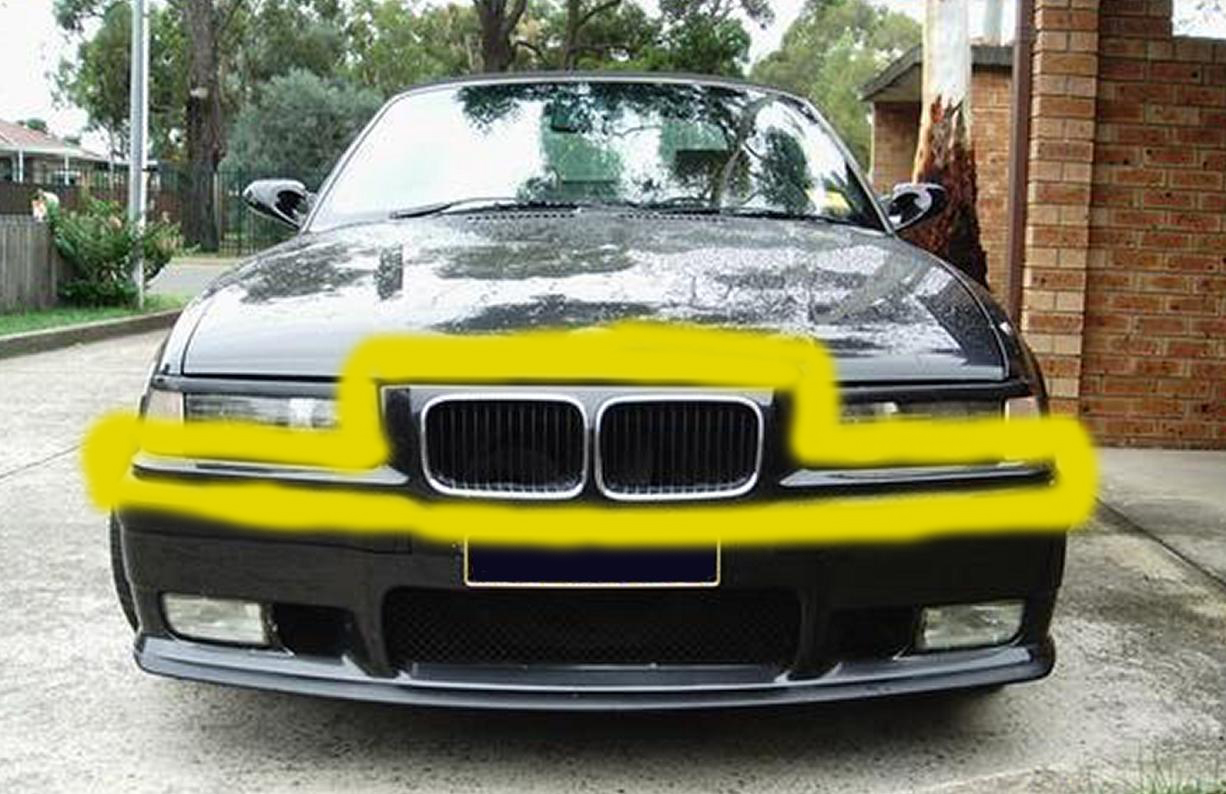

cumpar grila de fata pt e36 cu sau fara nari, nu cred ca are importanta daca e facelift sau nu, dar as prefera sa fie neagra, ca sa nu ma chinui cu vopsitul. narile sunt optionale, ale mele sunt inca intregi.
