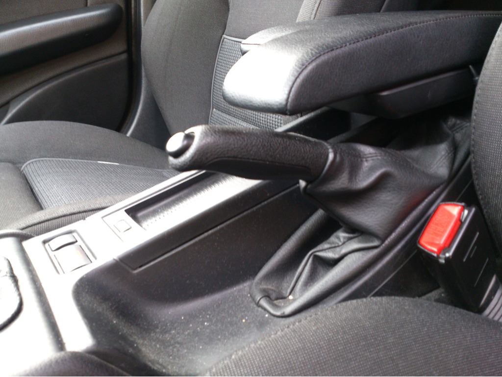

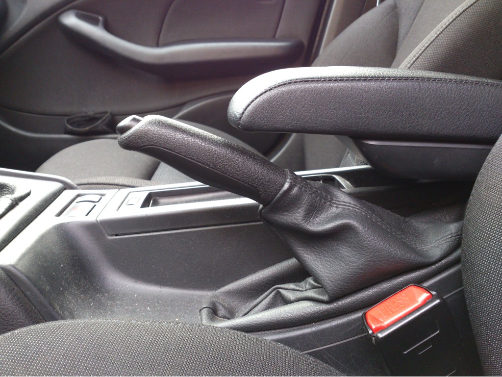

Tu inca continui in prostia ta. Omul vinde cotiera, nu consola centrala. Ce legatura are poza ta ? Esti fantastic, eu ti-am aratat o poza cu ea montata.

Tu citesti ce a scris omul ca are de vanzare ? Vinde cotiera de Anglia nu consola centrala, ca sa vorbim de gaura prin care iese frana de mana. Ti-am pus poze sa te lamuresti. Am poluat topicul omului degeaba. Daca nu ati vazut/aveti pe masina asa ceva de ce va dati cu parerea ?

@snacks Frana de mana nu trebuie sa iasa prin nici o gaura. La ultimii 2 dinti maneta atinge in cotiera. Cine trage frana de mana sa prinda pe ultimii 2 dinti inseamna ca nu e reglata bine. Asa zisa "gaura" e pentru a putea trage frana de mana mai confortabil. La cotiera de Anglia daca nu poti sa tragi frana ridici cotiera. Eu personal nu o ridic, merge foarte usor ridicata si cu cotiera lasata. Plus...e mai comoda din experienta mea. Spatiu mai mare pe care sa ti mana.

Se potriveste de Anglia si la masini cu volanul pe stanga, se prinde doar in 2 suruburi ca nu poti in 3. Am eu pe masina.
