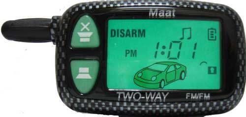

Cumpar Pager alarma Maat 7500
Dupa cum scrie si in titlu, cumpar pager pentru alarma Maat 7500, sa fie perfect functionabil. Sau, daca stiti careva, unde as putea sa repar display-ul la pager-ul actual...in Timisoara Pun mai jos o poza informativa cu pagerul. Sent from ĂŻÂŁÂż New iPad using Tapatalk
