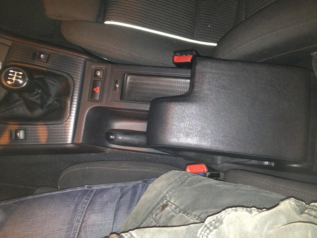

montare cotiera de uk pe masina cu volan stanga
La E46 cotiera se potriveste, restu nu stiu. Ti-am facut o poza acuma. Sent from my ĂŻÂŁÂżiPhone 4S using Tapatalk
