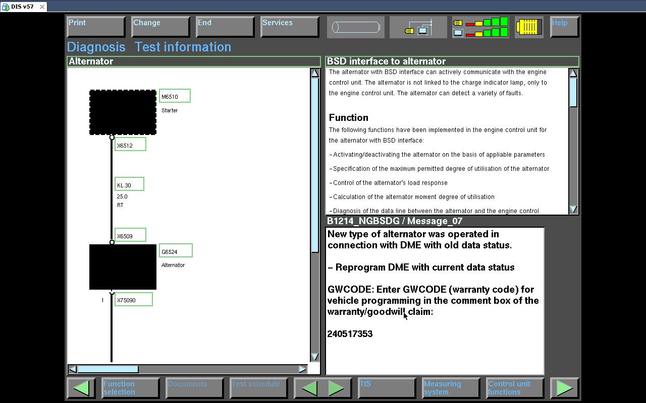

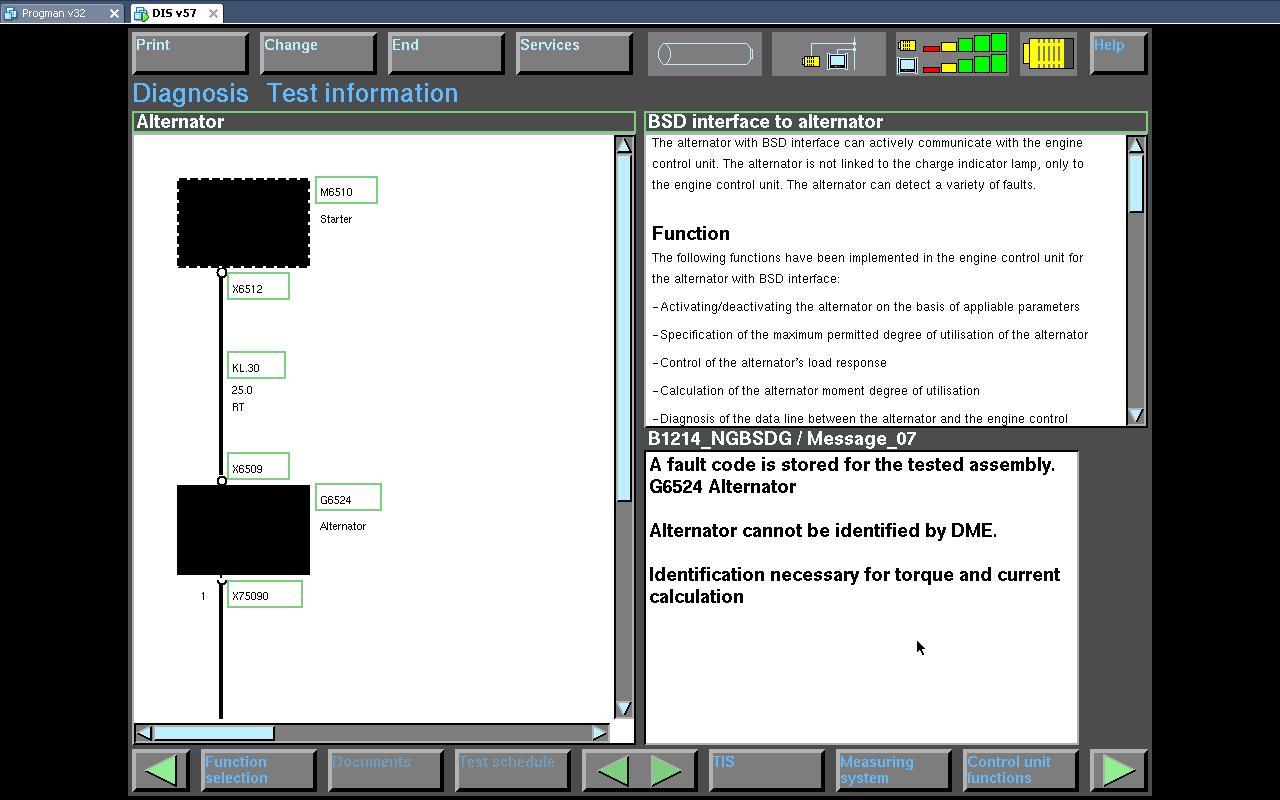

Am o problema mai veche, nu mi am batut capul cu ea pt.ca nu ma afecta cu nimic, doar ca am martorul la baterie aprins in bord. Au fost schimbate: releu incarcare+fulia la alternator si de atunci sta aprins martorul, mi s-a spus ca necesita resetare din tester. Alternatorul incarca, masurat cu multimetru. Am sters eroare atat cu inpa cat si cu dis, doar ce se sterge si apare inapoi, deci problema persista. In imagini spune ca am un nou alternator si trebuie sa reprogramez calculatorul? Are cineva idee cum as putea rezolva?

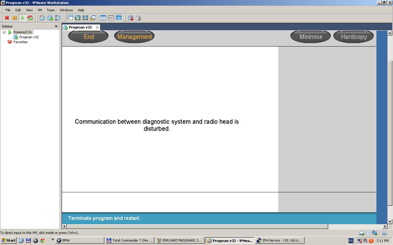

NU merge nici cu varianta asta am aceeasi eroare. Ce as mai putea incerca? am o simpla interfata de inpa.

A reusit cineva sa ruleze progman-ul si sa codeze cu o interfata simpla de INPA? http://i130.photobucket.com/albums/p252/joropug/e896711a.jpg

Rezolvat,imi tragea aer fals pe la carcasa la filtru de aer,care era crapata, am rezolvat-o acum porneste mult mai bine. Am o problema mai veche, nu mi am batut capul cu ea pt.ca nu ma afecta cu nimic, doar ca am martorul la baterie aprins in bord. Au fost schimbate: releu incarcare+fulia la alternator si de atunci sta aprins martorul, mi s-a spus ca necesita resetare din tester. Alternatorul incarca, masurat cu multimetru. Am sters eroare atat cu inpa cat si cu dis, doar ce se sterge si apare inapoi, deci problema persista. In imagini spune ca am un nou alternator si trebuie sa reprogramez calculatorul? Are cineva idee cum as putea rezolva?

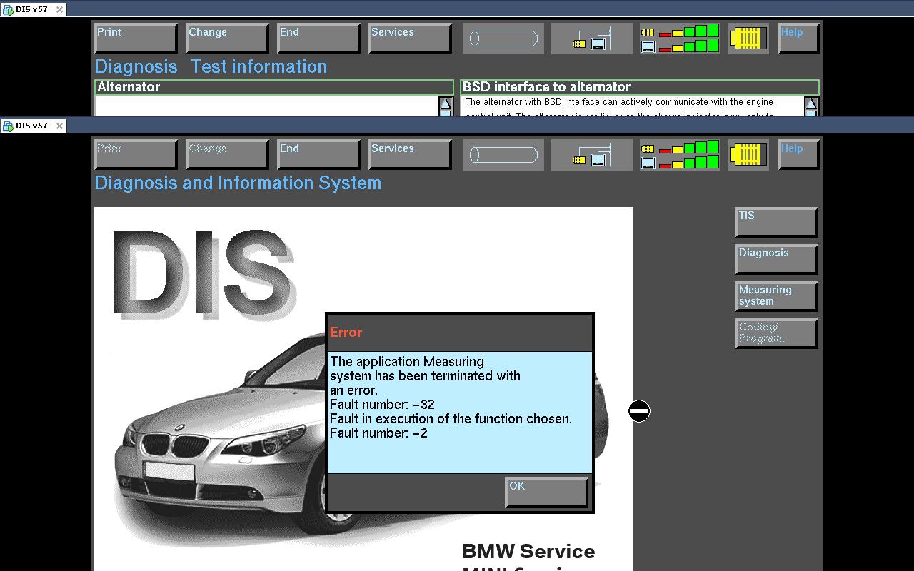

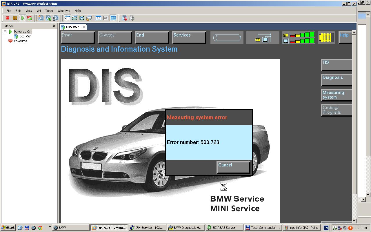

Cine ma ajuta si pe mine va rog. Am instalat tot . merge inpa ncs si dis pt diagnoza. Mai o problema in DIS cand dau measuring sistem imi apare eroarea aceasta. Iar in progman tot o eroare. setarile cam toare sunt facute bine. CUm as putea rezolva?
