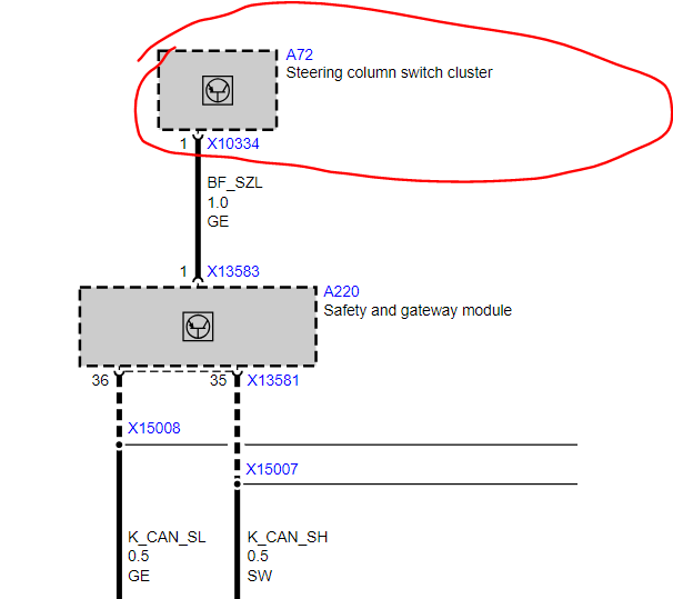

e60 Bmw e60 525d probleme stergatoare heĺp
bogdanlitzoiu replied to voiculet's topic in Probleme tehnice si rezolvari Seria 5
Salut, ai perfecta dreptate, nu gtrece prin spira coloana, trece prin "swich-ul" coloanei de directie care se afla in spatele spirei. Eu de acolo as incepe cu verificarea. -
Salut. Primul pas o diagnoza care te va duce catre sira volan, cea prin care trece Airbagul si comanda stergatoarelor catre masina. Este undeva un circuit intrerupt sau o lipitura rece. -
