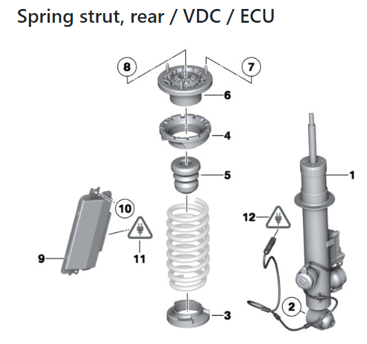

Salutare, Cel putin amortizoarele spate sunt diferite 7126796859 -F10 // 37126796985 F11 (reperele sunt doar pe o parte). Iar pe fata sunt repere diferite intre F10/F11 - 37116796855 // F10N/F11N - 37116863119. Ca piese - amortizoarele fata Stanga/Dreapata, amortizoarele spate Stanga/Dreapta si calculatorul acestora + instalatia electrica si codarile aferente.

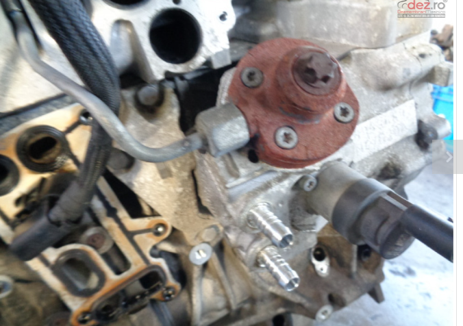

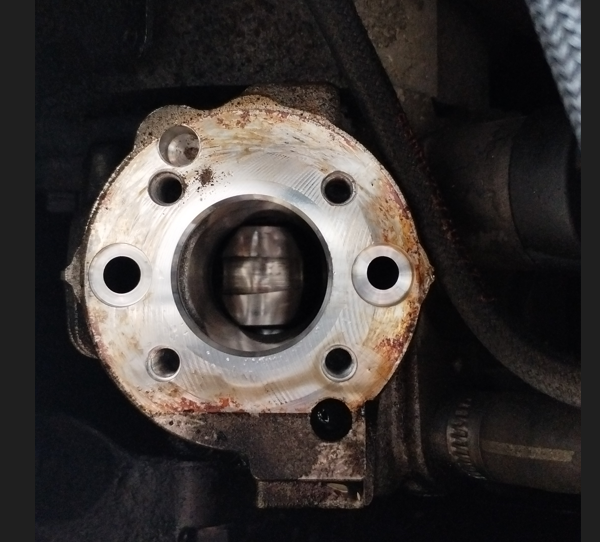

Spanul facut de pompa din rezervor, desi nu s-a vazut facut de aceasta pompa nici o data, se opreste in filtrul de carburant. La curatarea sistemului, chiar daca se spala foarte bine toate componentele nu se poate elimina 100% spanul. Tot va ramane dar acesta va fii oprit de filtrul de motorina. Spanul respectiv nu se produce peste noapte, nu se produce in 10min de functionare. Pompa de inalte este o pompa pe cama iar la un moment dat, din cauze diverse, pistonul se roteste iar rola din capatul pistonului rotita la 90° nu se mai roteste astfel frcand in cama. masina se opreste / nu mai porneste abia cans cama / rola sunt destul distruse, cama in zona de contact nu mai exista si nu mai poate creea presiunea ceruta de ECU in rampa comuna. Este recomandat sa se schimbe filtul de motorina dupa 1000Km cu altul pentru a nu risca sa se imbacseasca de spanul ramas in circuit. -

Salut, I-mi pare rau sa aud.... dar da se intampla dstul de des la pompele BOSCH. cei de la VW au cerut o modificare a lor cu un sistem antirotire a pistonului din pompa. Fie scoti regulatorul de presiune, fie demontezi direct pistonasul din cele 4 suruburi de prindere (daca pompa este varianat cu cele 4 suruburi de prindere). Nu mai da la automat pana nu vezi ce este. Poate au scapat injectoarele. Chiar daca nu au scapat se poat desface si debnloca mecanic, cele care mai merg deblocate, unde cuiul nu este blocat. Apoi curatat rezervorul si rampa de inalte, filtru nou de motorina..... Multa bafta si sa o rezolvi cat mai repede si cat mai ieftin. -
