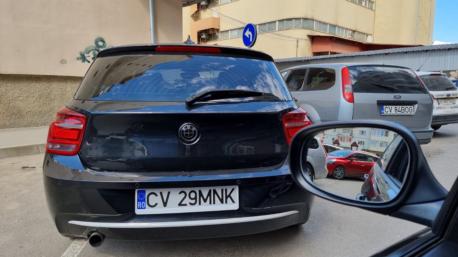

    am pus peste inelul cromat de la haion, un inel negru din plastic. cromul incepuse sa isi arate varsta si asa arata mai ok pt mine. comandat inelul de pe ali, acu 3 luni.

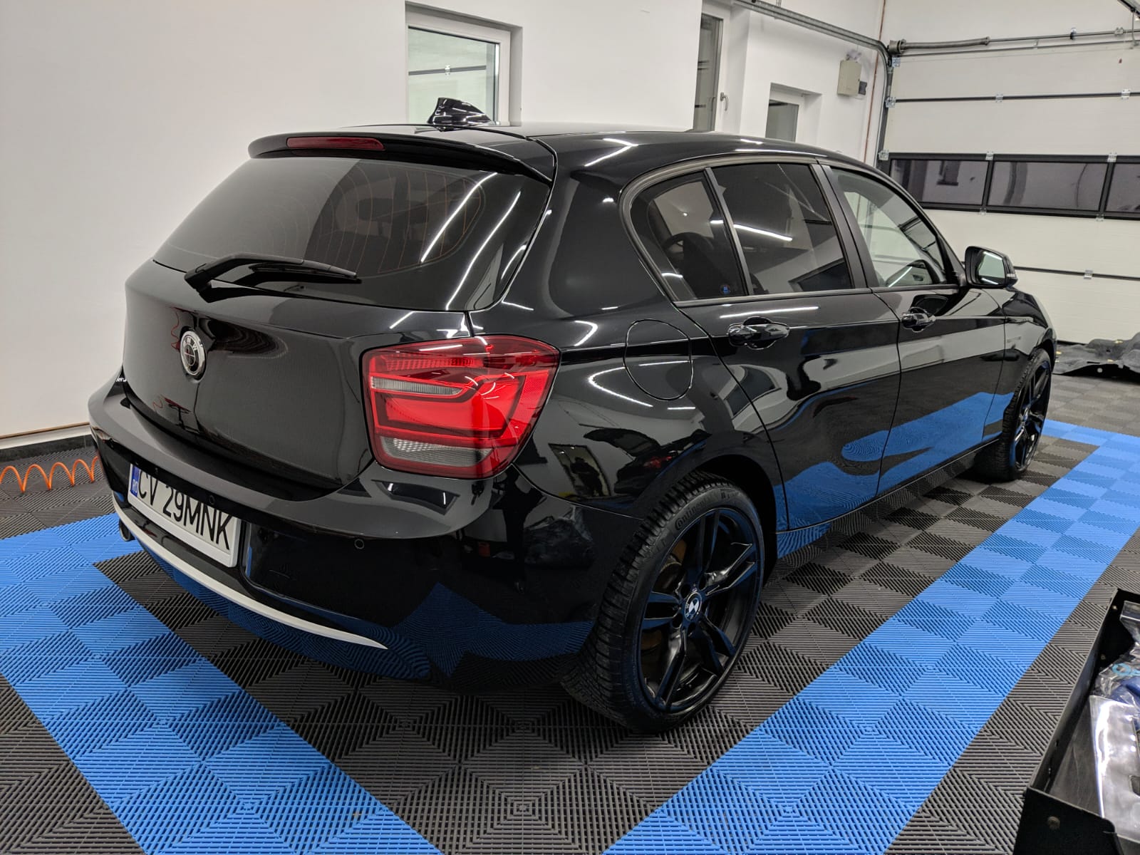

    Am terminat și detailing ul interior și exterior

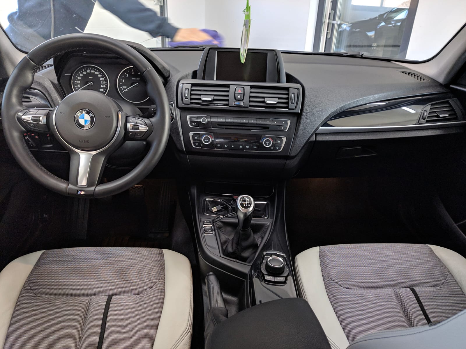

  20. salut. eu am un f20 cu volan fara comenzi si i-am pus altul M cu comenzi si comenzile de volum si selectare a molodiei sau a postului radio au mers asa, fara alte piese (doar codare). S-ar putea sa iti trebuiasca spira daca nu ai tempomat si vrei sa iti functioneze si partea stanga a butoanelor.
  21. Rico24
    F20 2011
    da, n am crezut dar schimba total interiorul si placerea de a sta la volan. pielea mult mai fina si moale fata de cel normal.
