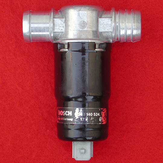

  18. Cumpar pt un e34 525i 1989,motor m20b25 idle regulating valve cea din poza piesa e BOSCH si are codul 0280140(524) sau (574),si debitmetru aer cod 0280202082 cel din link http://cgi.ebay.com.my/BMW-Bosch-Airflow-M...emZ350165599753 . Daca ma poate ajuta cineva astept un semn la 0740 876 930 sau aici pe forum.
