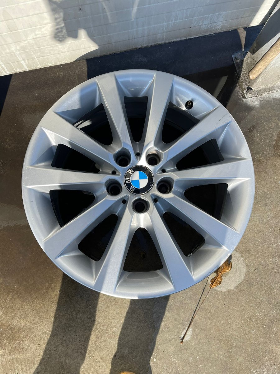

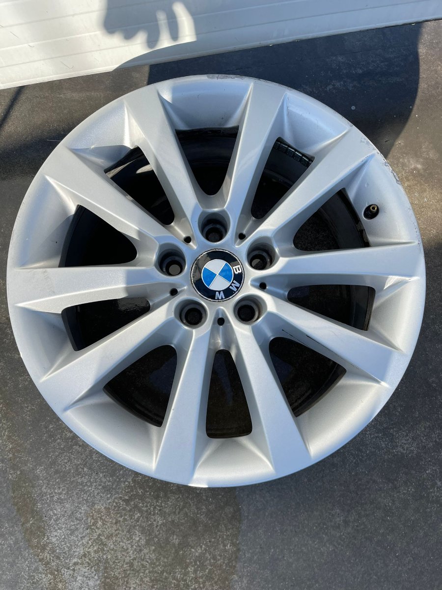

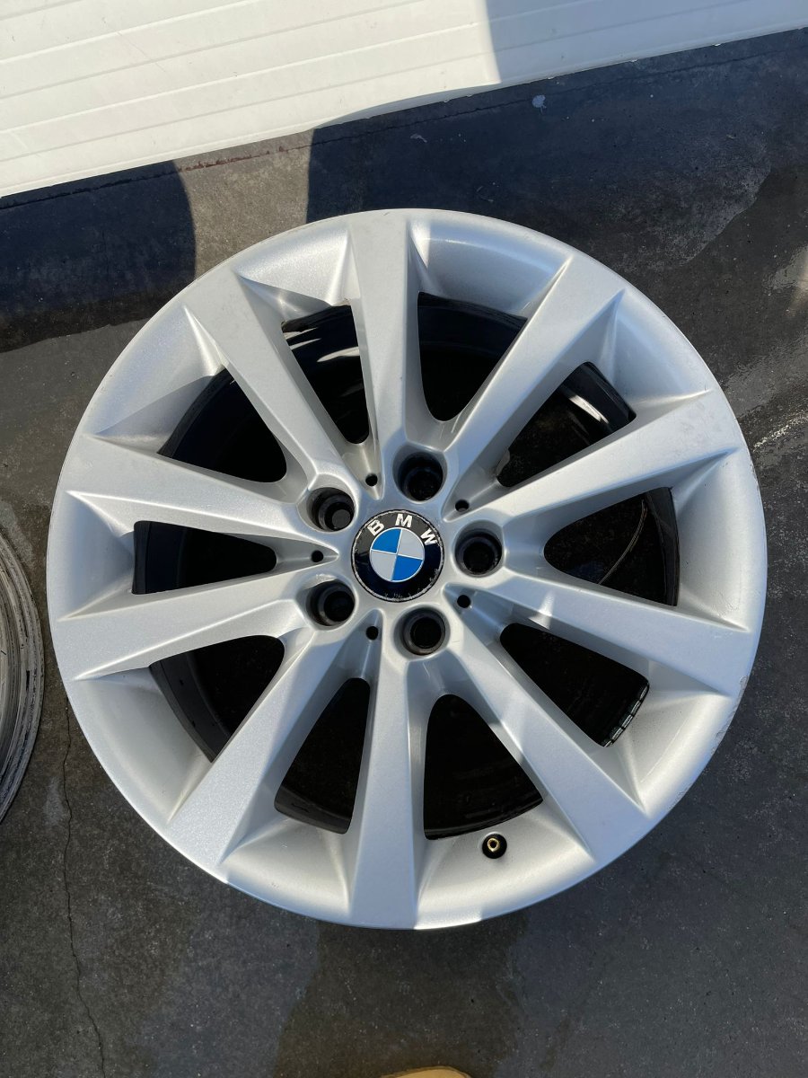

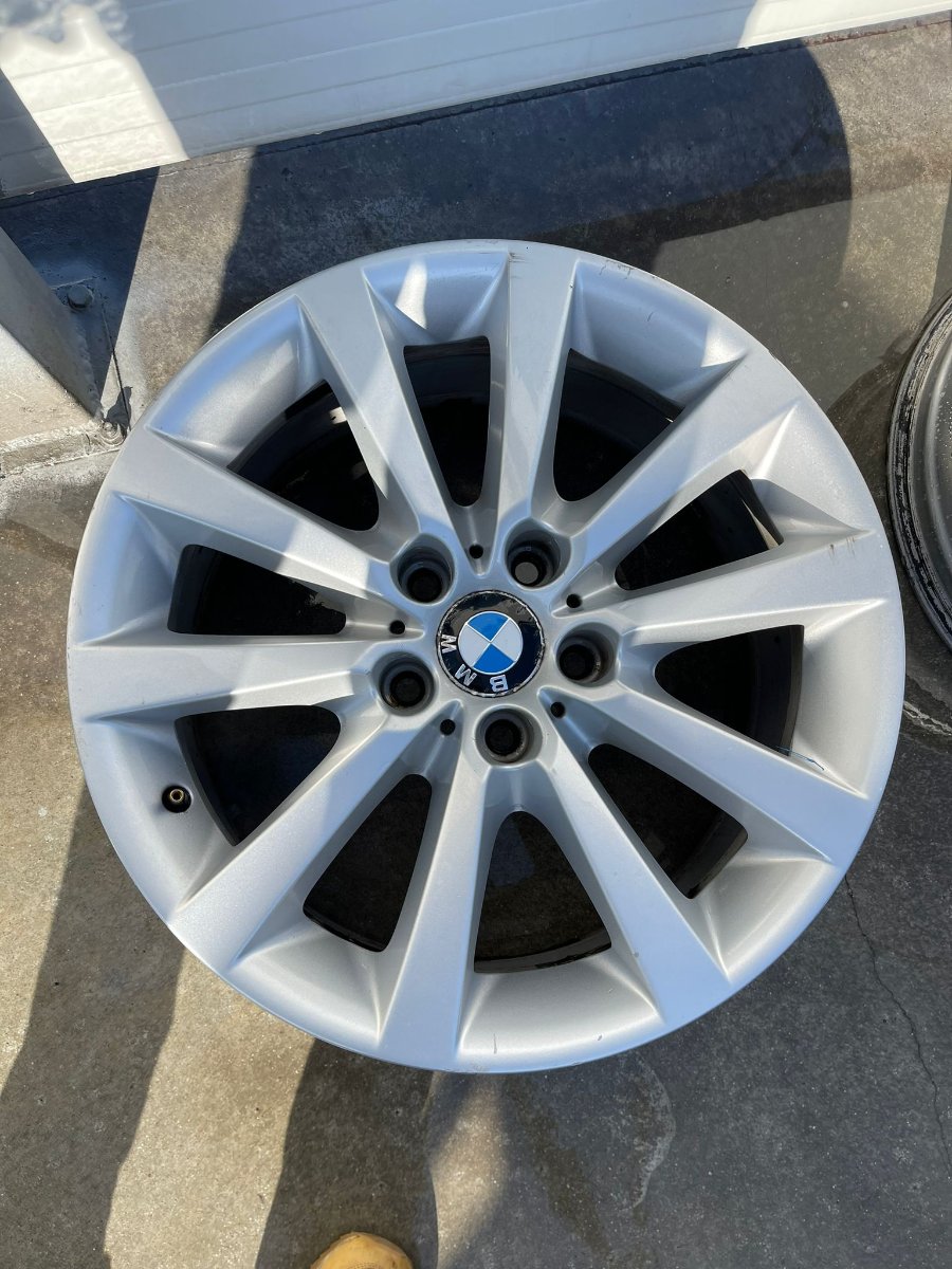

  7. Se vand numai jantele fara anvelope. Pret 1650 lei.
