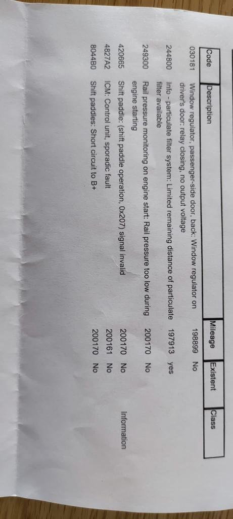

  11. Nu pt ca asa cum afisa testerul, ultima regenerare si-a facut-o singura masina in urma cu 500km (acum 500km eram pe A1 unde eram pe cruise control la 150km/h in modul sport, tocmai pt a creste temperatura in filtru).
  12. Bun, am fost la o alta testare la cei de la DPF Pro ( i-am gasit pe google...) si a rezultat urmatoarele: - eroarea este permanenta - incarcarea este de 31g - presiunea este de 13mbar Fostul proprietar spune ca era masina de concedii, deci preponderent mergea in afara. Doar ca am o vaga impresie ca mergea ... sa zicem ca batraneste deoarece cand am luat masina de la el, pe ultimii 5k km avea un consum de 6.5/100. Nici eu nu merg chiar agresiv dar nu scade sub 7.6 sub nicio forma (mers normal in oras si maxim 160 pe autostrada. Preponderenta mea de deplasare este de mai mult de 80% in afara orasului, drumuri de minim 150km)

  15. Merci pt follow-up pe situatie. Daca ei asa spun, cel mai probabil asa este. O sa intreb si eu dupa sarbatori pt ca vreau sa-mi programez cateva lucrari, prima fiind update-ul de iLevel, apoi revizia, o verificare asupra galeriei de admisie sa vad daca trebuie curatata si avand in vedere km, cred ca si distributia dar momentan nu se aude nimic. Plus o verificare pe la brate pt c-am facut in wknd un drum cu bebe la mare ca sa se joace in nisip si am dat intr-un spatiu din ala de imbinari la poduri de mi-au clantanit dintii-n gura si acum mi se pare ca se aude un troncanit usor (sau poate am eu pareri fiind foarte tipicar cu masina...)
