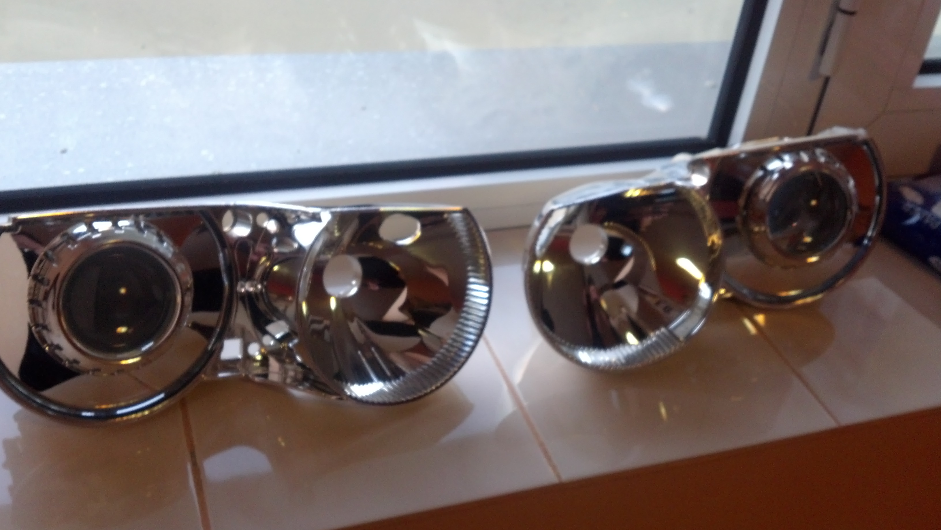

@ .Bogdan Pai in primul rand, lupele astea sunt speciale pentru bec H1...
In soclul lupei nu o sa poti prinde becul h7, iar daca cumva reusesti sa il fixezi, o sa bata aiurea, pentru ca becul H1 e putin mai scurt si centreaza fasciculul luminos diferit fata de h7. Nu te complica si cumpara, daca ai deja balasturile, bec h1.

Mai poate explica cineva inca o data de ce nu se alege montarea unor becuri xenon H7 pe lupele astea ? Inteleg ca pt H7 nu e nevoie de interventii asupra gurii de iesire a oglinzii de far.
becurile H7 pur si simplu nu incap in soclul Morimoto...

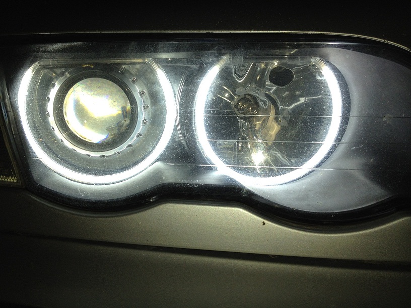

bun asa :thumbsup:
parca focalizarea este putin excentrica, dar e posibil sa fie o iluzie optica :scratchchin:
felicitari! deci se poate
multumesc xxl
nu e o iluzie optica,a fost o mica problema cu alinierea lupelor,dar s-a rezolvat ieri inainte de a merge la reglajul cu aparatul celor de la itp:)
va recomand aceste lupe,focalizeaza foarte bn,dar montajul cum a spus si xxl nu este foarte usor:(

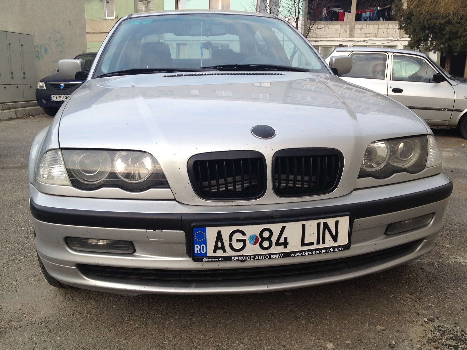

Bravo. Arata bine :goodjob: De cat sunt becurile? 4300k sau 5000k?
becurile sunt de 6000k,dar este o mica problema.sti ca am 2 drosere diferite si lumina este de 2 culori:(sa fie din drosere sau din becuri?
droserele sunt ambele de 35w
Atunci, cum a zis si RobyS: becurile sunt de vina.
Ca sa fi sigur, mai poti face un test: schimba becurile intre ele sa vezi daca isi pastreaza nuanta.
Daca da, becul e de vina. Daca si dupa inversare, raman aceleasi culori pe aceeasi parte, atunci drosserele.
