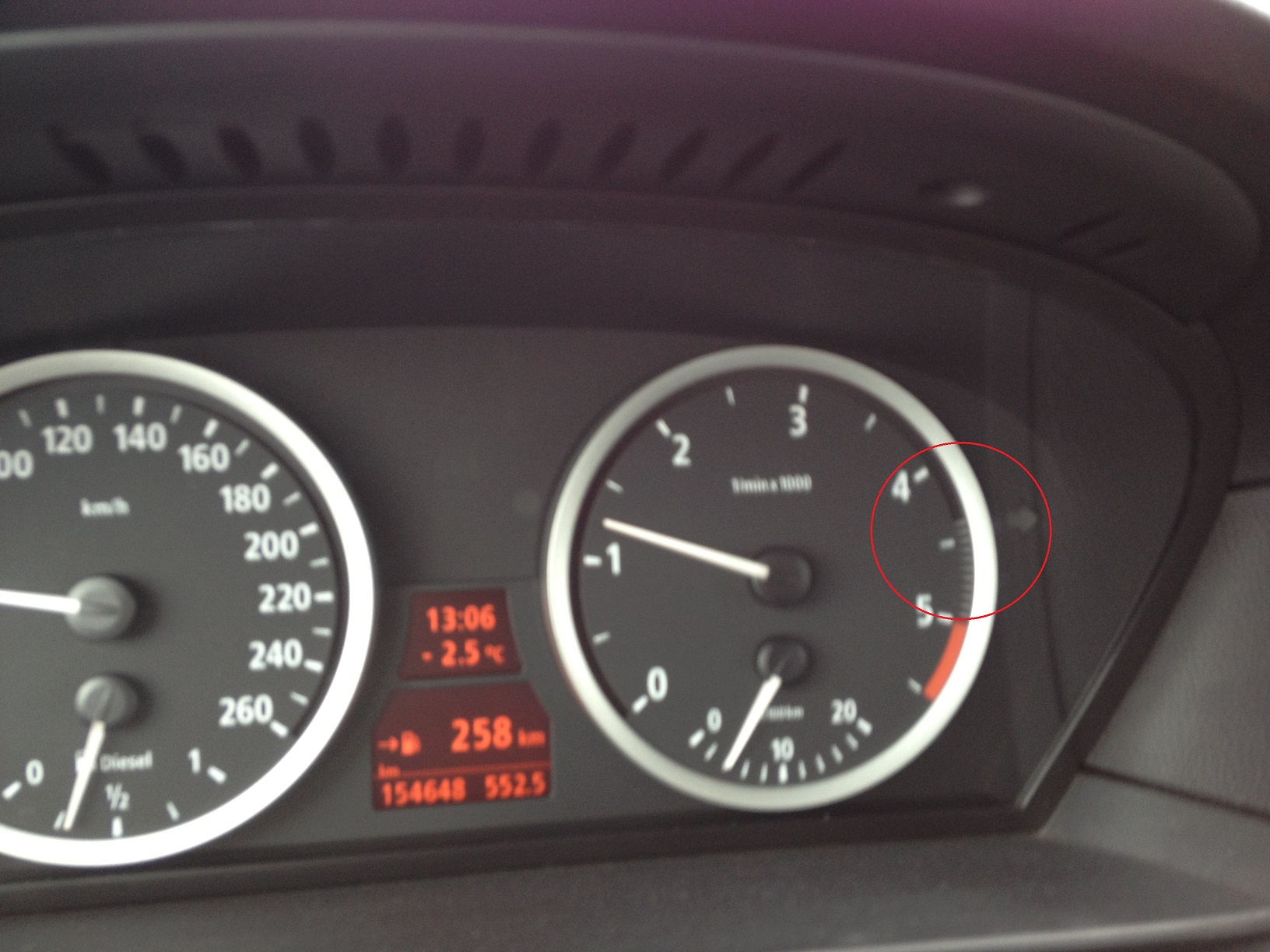

Salut,
De cateva zile aveam banuiala ca temperature motorului nu ajunge la 90 de grade, cand temperature exterioara e mai jos de -4 grade, pentru ca ultima liniuta a gradatiei de la turometru ramane pe la 4200-4300 rpm.
Azi dupa 50 km extraurban, motorul avea 60 de grade. La intoarcere am resetat si consumul, si dupa aprox 50 de minute de mers, -6 grade (tot extraurban) aveam fix 60 de grade si consum de 8.3 pe BC. Evident, nici caldura in habitaclu nu prea aveam...
Am citit topicurile similare, si presupun ca ar fi termostatul. Mai pot fi si alte cauze? Sper ca nu am deschis un topic inutil.
