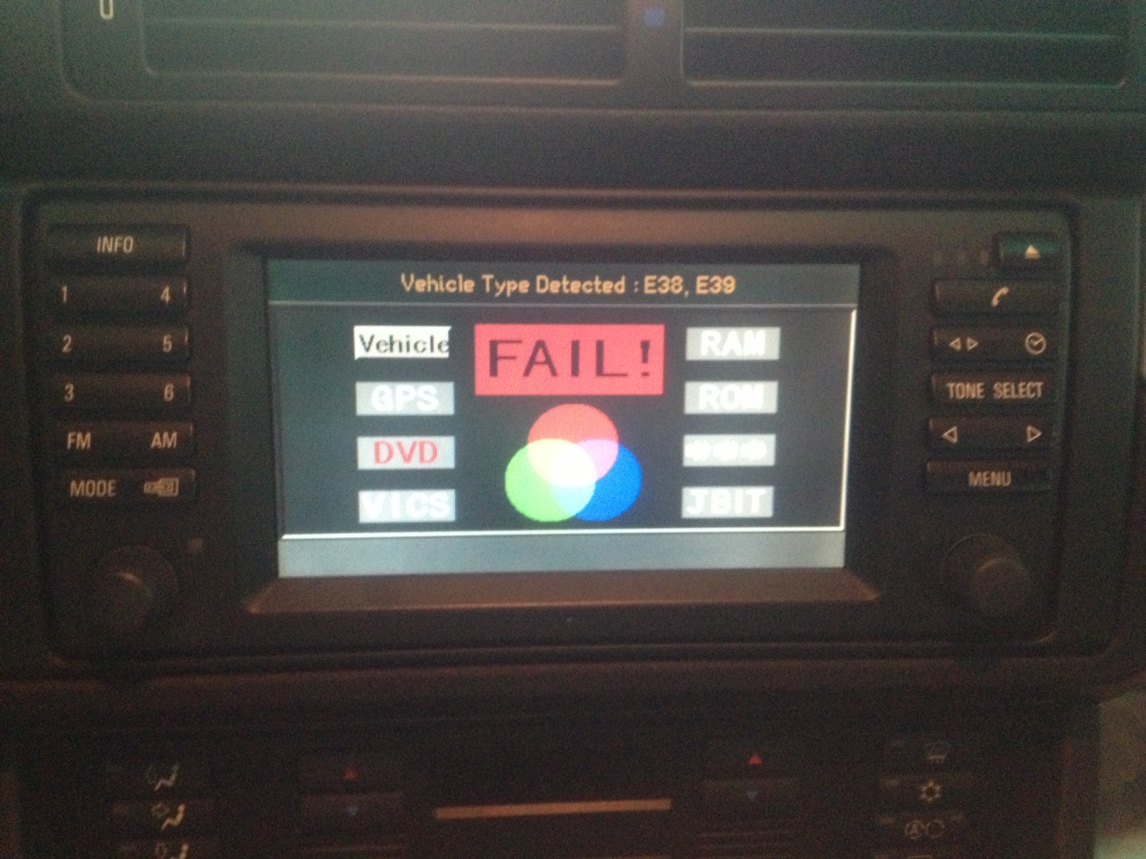

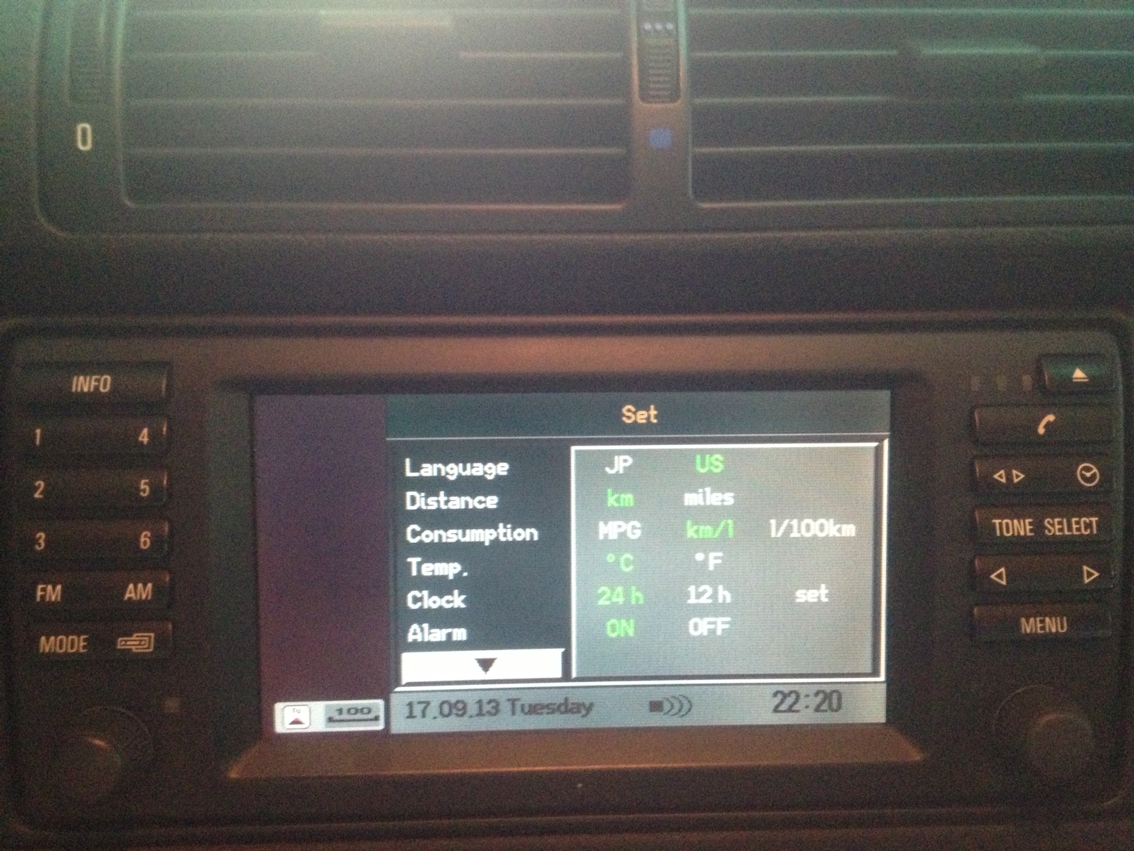

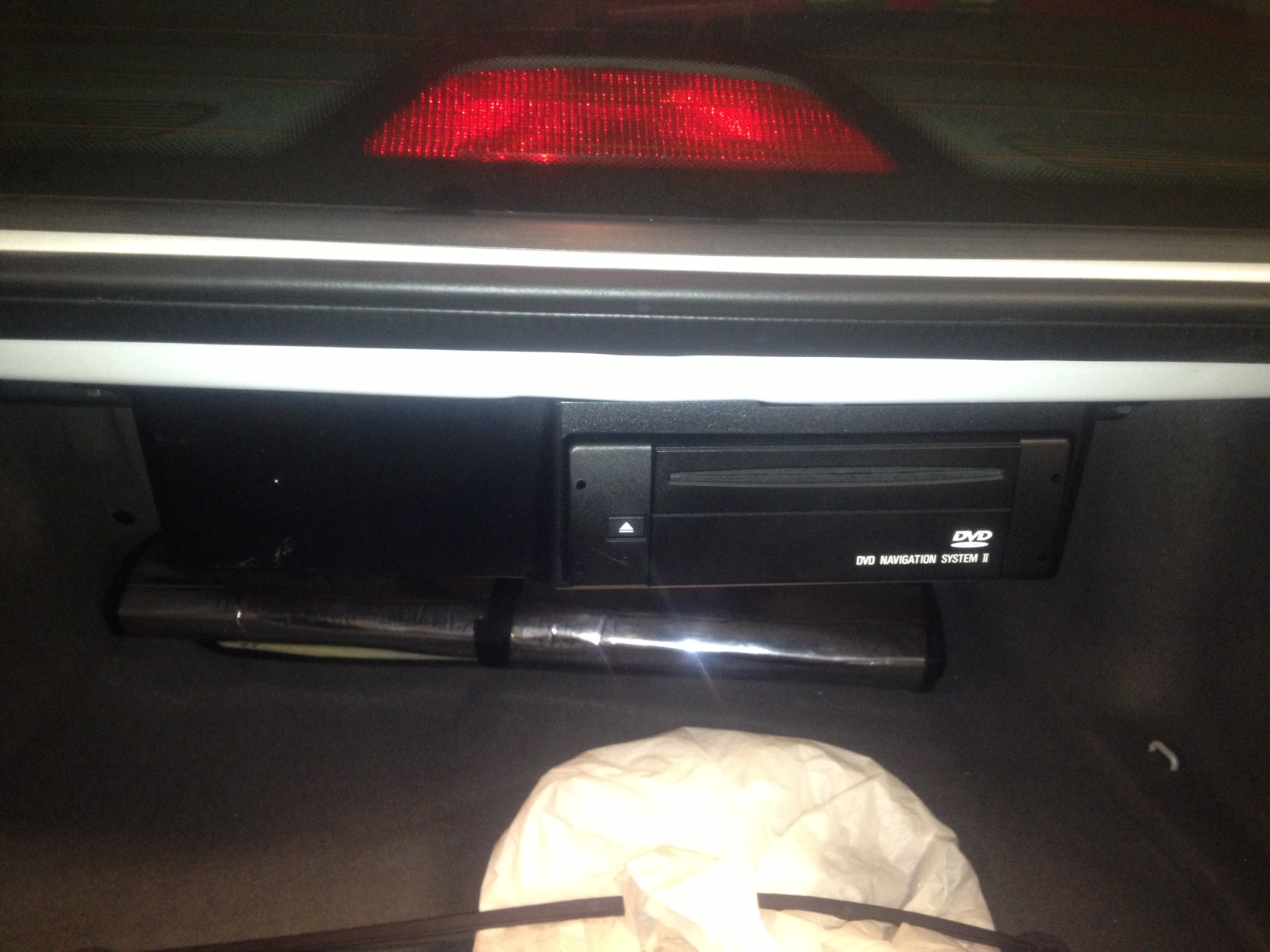

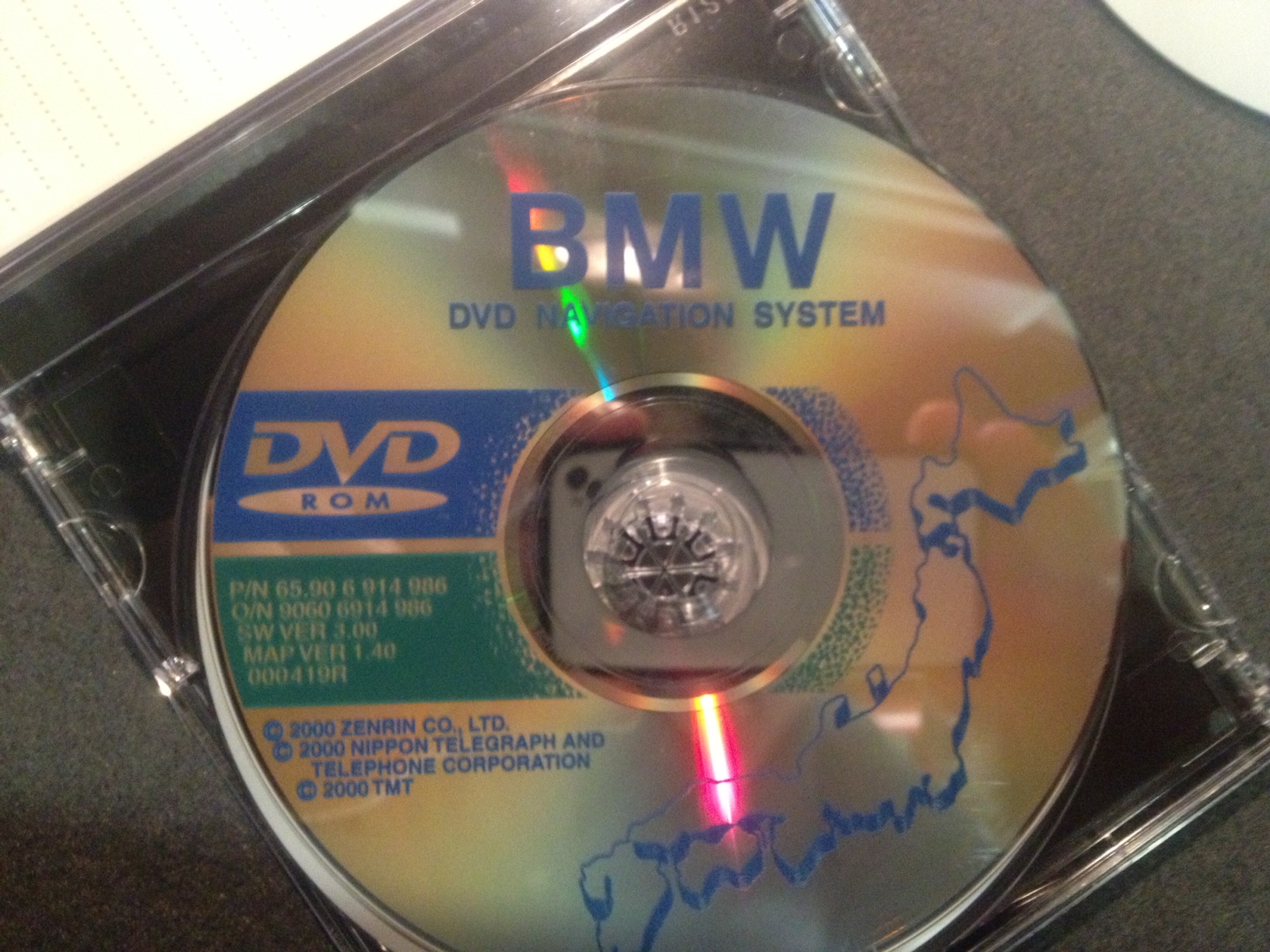

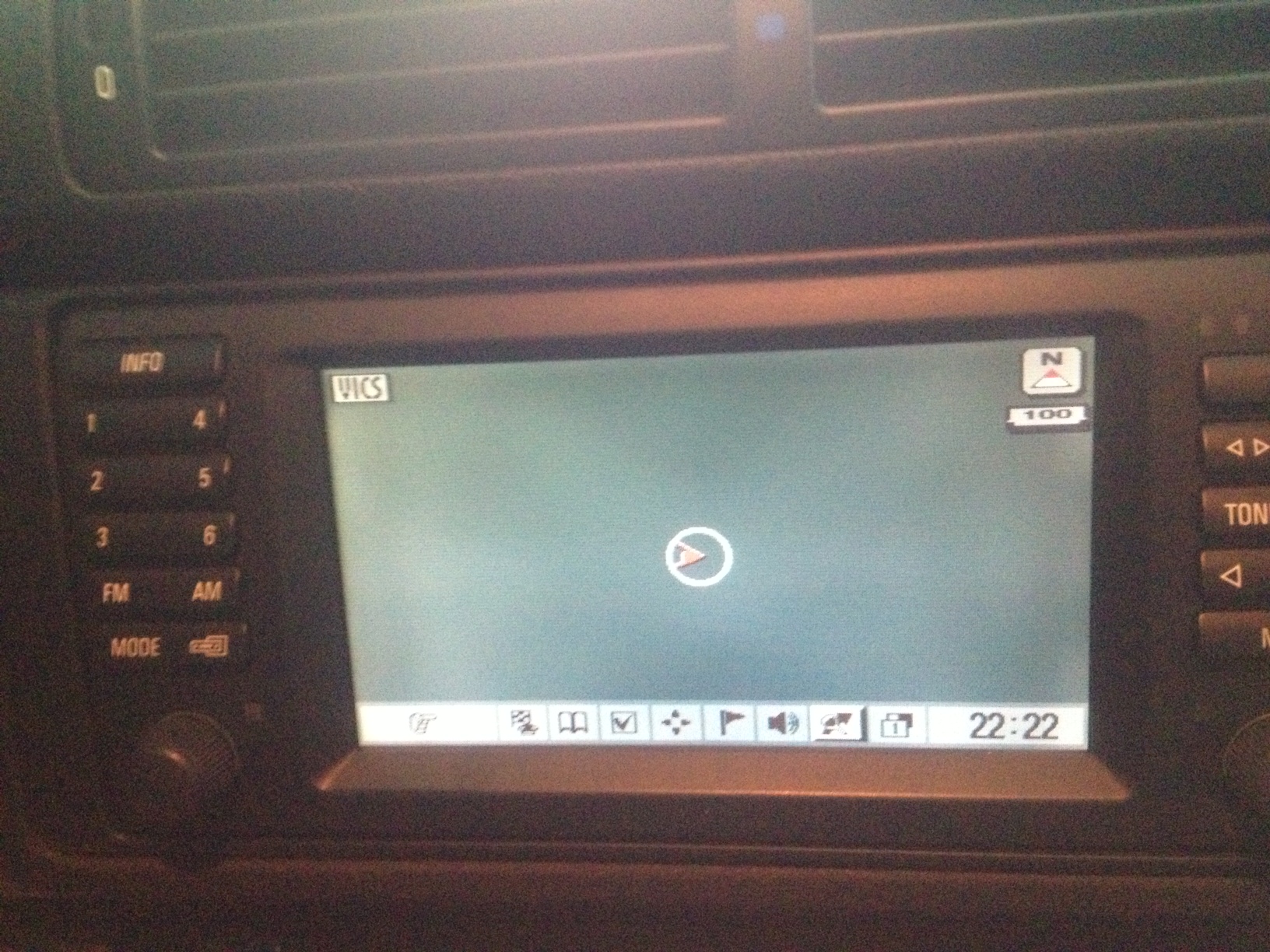

am incercat sa fac upgrade la firmware-ul HU si nu am reusit, dupa mai multe ore de reserach pe net se pare ca modulul meu de navigatie nu este OEM, daca are cineva vreo idee ce as putea sa fac sau ce fel de modul e asta, poate de la alt BMW?!
dupa cum se vede in pozele de mai jos interfata pare un pic cam ciudata, mi s-a parut de la inceput ceva in neregula cu ea, pare a fi de MK2 desi HU este MK4 banuiesc si nici nu imi apare versiunea de software in SET. Cu toate astea, DVD cu navigatia este original BMW, doar ca este de Japonia...
am incercat sa fac upgrade la v32, ultima versiune pentru MK4...

Mi se pare normal sa nu functioneze update-ul de soft deoarece ai o unitate Alpine ( care se monteaza pe masinile din Japonia)
  • Author
pai da-mi te rog mai multe detalii daca stii, nu stiam ce fel de unitate este...pot face cumva update la unitatea asta?
l.e. - am gasit in sfarsit un DIY despre conversia de la unitatea asta la cea de Europa/USA, intr-adevar unitatea este originala si asa a fost livrata masina pentru piata japoneza, insa merge doar acolo, ca sa o fac sa mearga aici trebuie sa schimb unitatea DVD cu una Euro/USA .
Edited by mik15

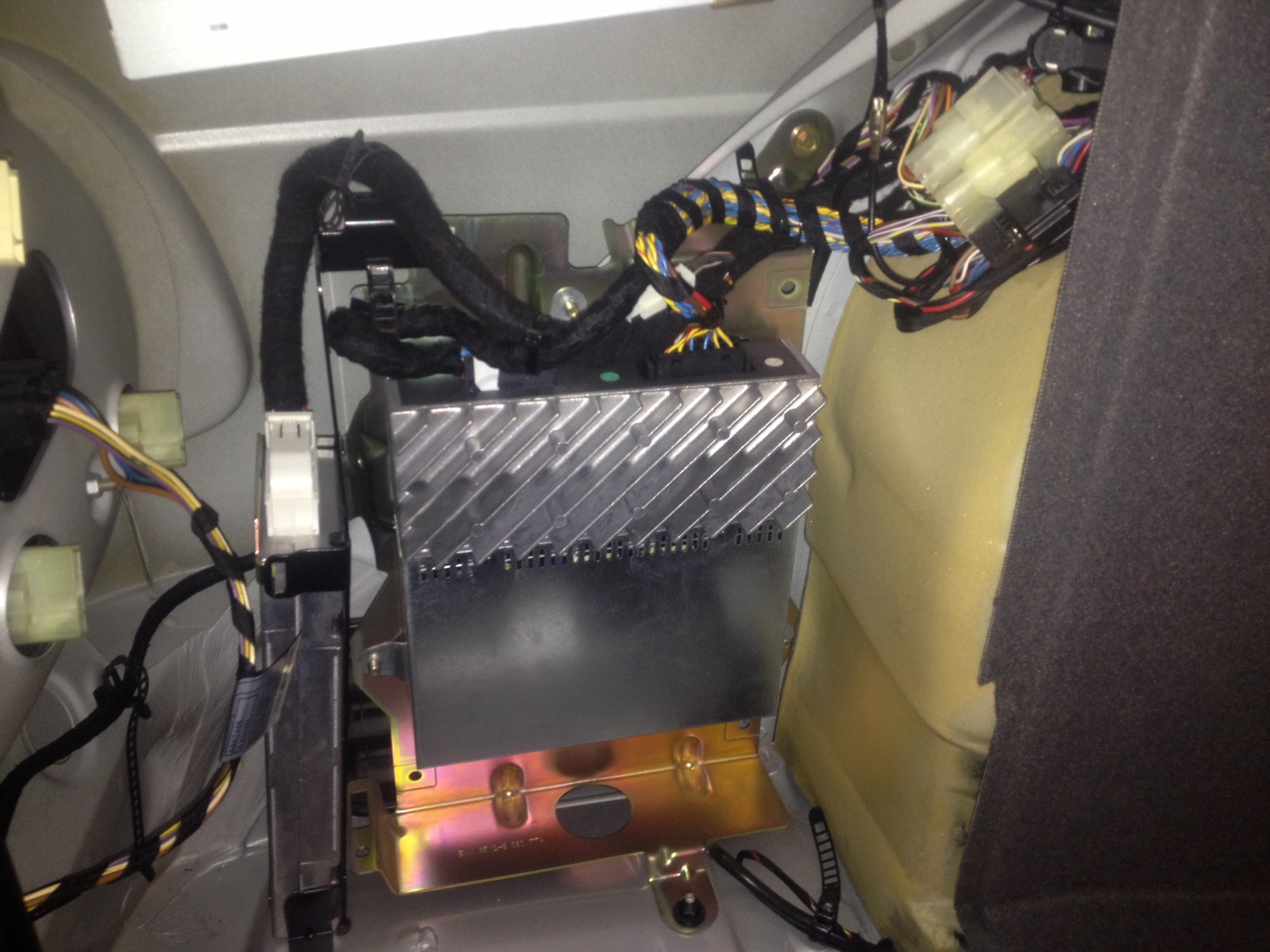

  • Author
in final am reusit sa instalez chinezaria dupa ceva munca, a trebuit tras un cablu adaptor din portbagaj pana in fata, lucru nu foarte usor. Cu ocazia aceasta am vazut cat de bine facut este E39, chiar tanc si demonstreaza ca inainte calitatea era pe primul plan.
Unitatea functioneaza bine si sunt chiar multumit de rezultat pana acum, rezolutia este oricum peste ceea ce aveam iar functiile disponibile sunt priceless :). Ca si incovenient ar fi faptul ca softul se misca putin cam greu, nu-i parca la fel de responsiv ca si cel OEM.
