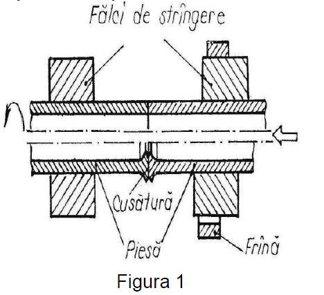

Se produce frictiune, se formeaza temperaturi uriase acolo, de asemenea exista riscul de sudura prin frecare (asa se numeste procedeul) post-69182-0-31236500-1434004047_thumb.jpg. Repet, e doar un risc pe care nu vreau sa mi-l asum eu. Masina ta arata bine.

Frictiune intre disc si distantiere? Sunt prinse exact ca si janta. Daca ar exista ceva, nu ar fi acelasi lucru intre disc si janta (fara distantiere)? Care e diferenta?
Asta e diferenta, ca ai un intermediar mobil intre janta si disc, care vibreaza constant si produce temperatura. Eu iti doresc sa nu ai probleme si sa te bucuri de aspect. Se poate sa fie totul ok, dar la fel de bine se poate sa nu fie totul ok. Mai ales daca ajung impuritati intre elemente. Bafta!
