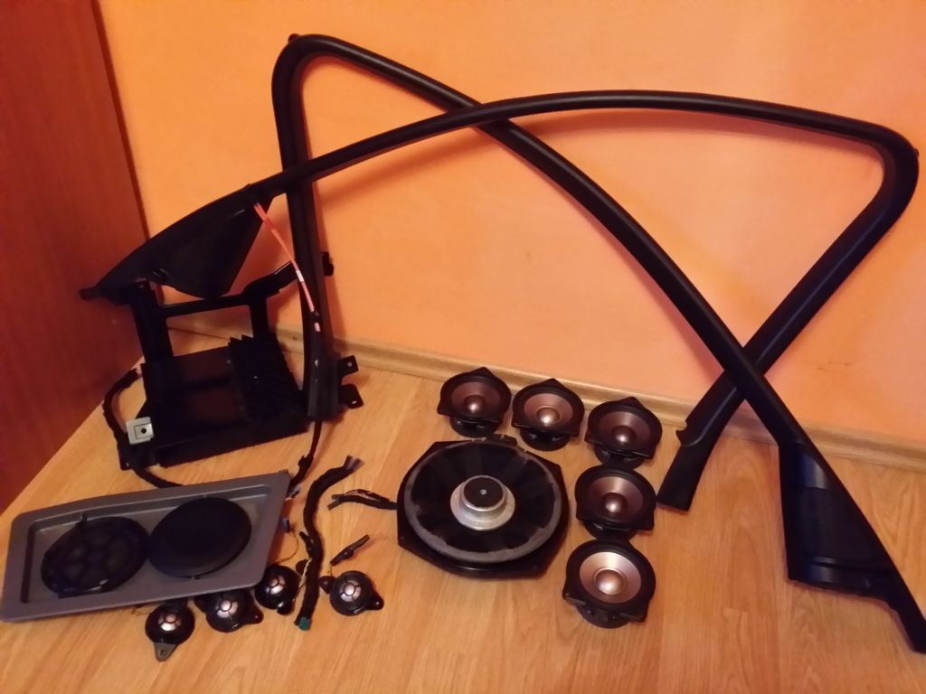

Intre timp, am achizitionat cateva piese pentru un retrofit. Cautam Logic7, aveam deja cumparate de acum o luna 5 miduri, 4 tweetere si 1 subwoofer (plus fibra optica), dar am gasit un pachet cu amplificator HiFi:
- amplificator cu suport;
- capac plastic ce acopera spatiul unde vine amplificatorul;
- ramele de usi cu suport de tweetere;
- grile difuzoare (bonus);

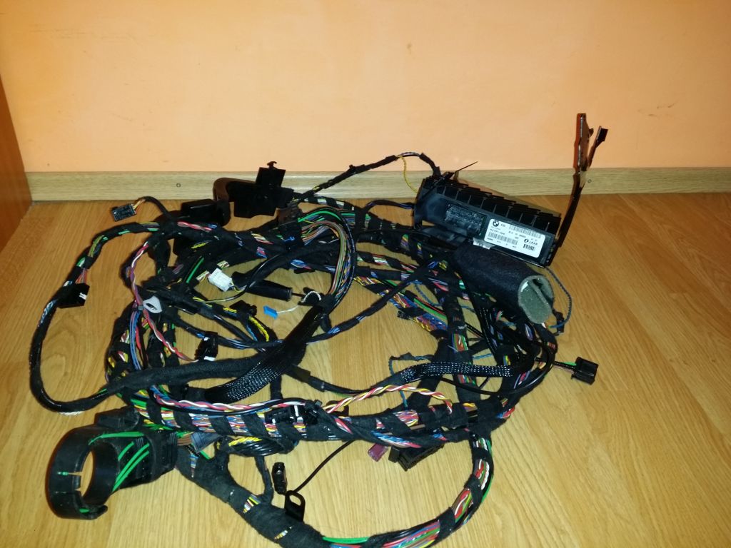

- si cel mai important: instalatia 100% completa, cred ca are si cablajul pentru Bluetooth:
Voiam sa mesteresc eu la masina, dar am ajutat la demontarea instalatiei si m-am cam razgandit. Caut un mester bun, care stie ce face. Imi face cineva o recomandare?
