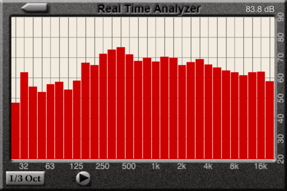

Am terminat weekend-ul acesta de instalat sistemul pe masina. In momentul de fata, configuratia audio este urmatoarea:
- amplificator HiFi
- 4 x mid L7
- 4 x tweet L7
- 2 x sub L7
Practic este un sistem HiFi cu difuzoare L7 compatibile.
Instalarea nu a durat foarte mult, aproximativ 2 ore, insa am fost ajutat de tatal meu. Au trebuit demontate scaunele fata, bancheta, partea stanga din portbagaj si plasticele laterale de jos. Am folosit traseul recomandat in instructiunile kitului de retrofit Alpine. Ar trebui sa mentionez ca difuzoarele erau deja montate, probabil mai consumam jumatate de ora pentru instalarea acestora.
Diferenta de la standard la HiFi e imensa. Pe hartie trecerea e de la 60W (4 x 15W) la 180W (4 x 25W + 2 x 40W). Pe langa diferenta evidenta de putere, acum se simt si frecventele joase si cele inalte. Masina inca nu a fost codata HiFi si din cate am inteles acest lucru va aduce o imbunatatire. Sper sa reusesc sa imi gasesc timp cat mai curand pentru asta.
Momentat "mi-a trecut" de Logic7, sunt mai mult decat multumit de imbunatatirea adusa de configuratia actuala.
Sunt curios sa aud un sistem HiFi OEM intr-un E90, pentru comparatie.
