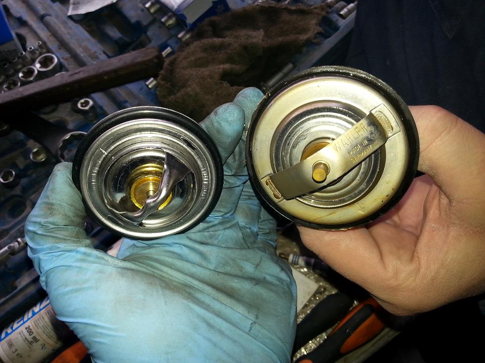

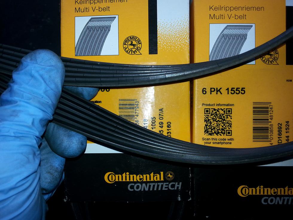

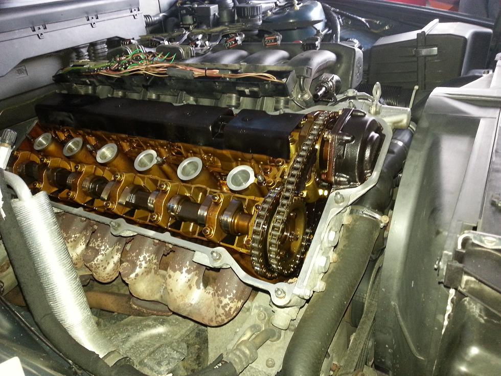

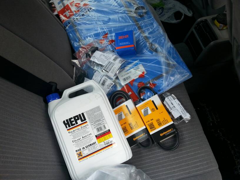

Azi s-a lucrat intens la masina (din pacate, n-am apucat sa fac poze la tot), dar s-au schimbat urmatoarele:
- antigelul;
- termostatul, cel de pe masina era Wahler-BMW, cu "DOT" 04.08;
- garnitura capac tacheti
- discuri si placute spate
- curelele de accesorii
Cu ocazia asta am aflat ca imi mai trebuie si saboti pt frana de mana, doua role de transmisie si un brat de suspensie fata dreapta. To be continued. :D
