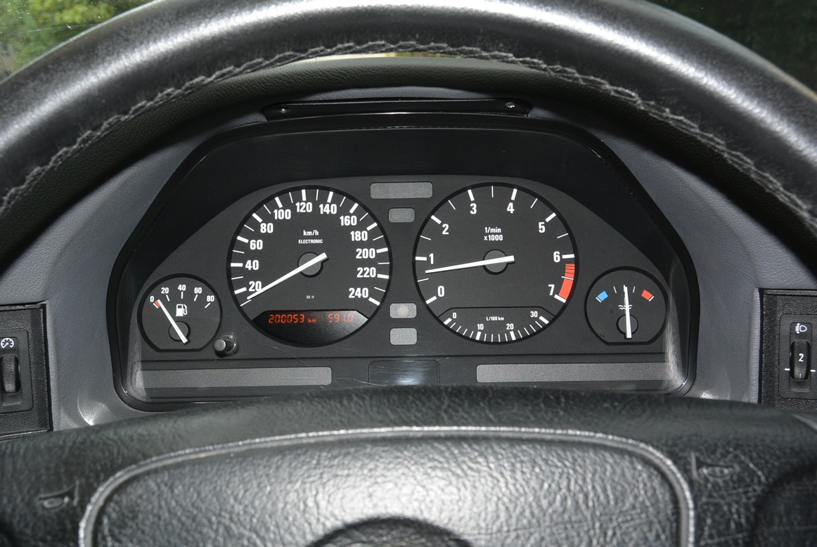

In urma cu mai bine de o saptamana am depasit bariera celor 200.000 Km.
Ma oftic ca am ratat momentul, eram prins cu alte "depasiri". :popcorn:

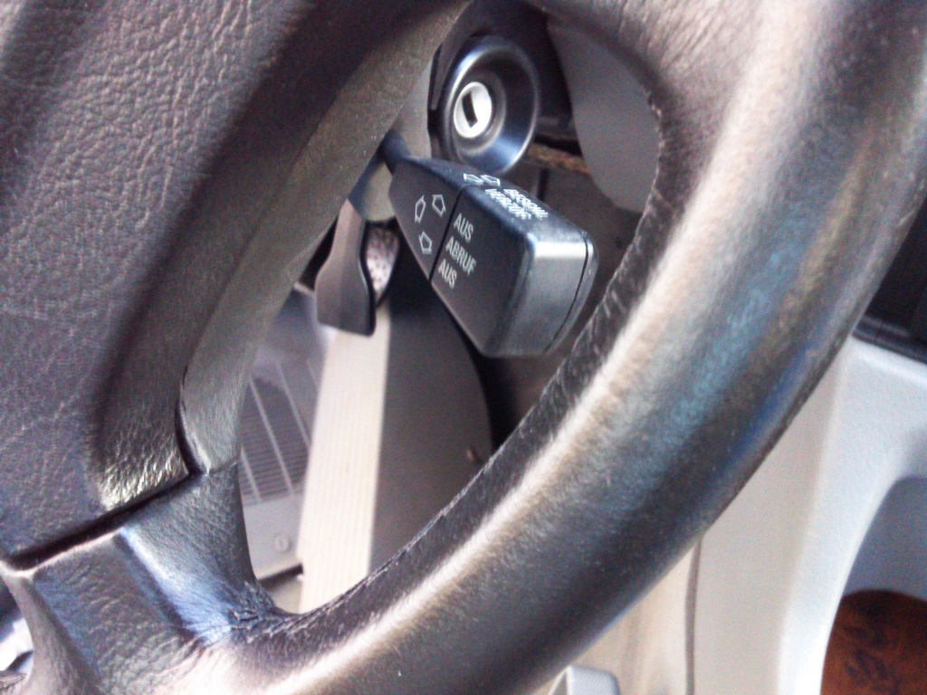

Gata si "chilotul". Cumparasem si montasem totul, mai putin senzorul de la ambreiaj. Mufa aferenta atarna deasupra pedalei, asteptandu-l. Am cumparat unul nou si tempomatul e functional acum. :thumbsup:

Nice :wink:, tempomatul e urmatorul si la mine pe lista.
  • Author
Da, am mai citit una-alta si am realizat ca fara senzorul de la ambreiaj nu o sa functioneze. Mi-ar fi trebuit un releu mic si rosu daca masina nu ar fi fost deja cablata pentru tempomat. Multu! :flowers:
foarte cool masinuta ta... acuma am luat si eu un 520i m20b20 din 88... e atata de faina de numa ... haha.. da am de lucru la ea... si o sa incep prin o coloana de directie reglabila pe orice fel.. nu sti pe nimeni care are asa ceva de dat? cu e cu pilotu automat? nu te incomodeaza la picioare?

E super, mai ales ca mi l-am dorit de ceva timp. Mi s-a pus pata pe el de cand eram la FAN si am condus camioanele care erau dotate cu asa ceva. :ike:
Nu lovesc cu picioarele in maneta, nici vorba. Mai dau peste ea cand introduc cheia in contact, dar sunt sigur ca ma voi obisnui repede.

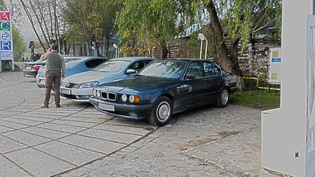

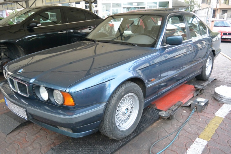

Gata si pregatirea de iarna.
Anvelopele sunt Michelin Alpin A4 205/65R15 94H, DOT2013. :download:
Acum ca ai incaltat-o cel putin 4-5 ani ai liniste. Capacele sunt de efect, bine ca le-ai gasit originale de e34.
  • Author
Daaa, mi s-a luat o piatra de pe inima. :frantics:
Masina se simte mult mai usoara acum, desi anvelopele sunt cam zgomotoase. <_<
Poate le-am pus cam devreme, insa weekendul viitor ajung la munte si nu vreau sa fiu luat prin surprindere.
ai marimea aia in carte sau le-ai pus asa ca ai vrut tu?
  • Author
In carte am asa:
195/65/15
205/65/15
225/60/15
235/45/17
255/40/17 (spate)
