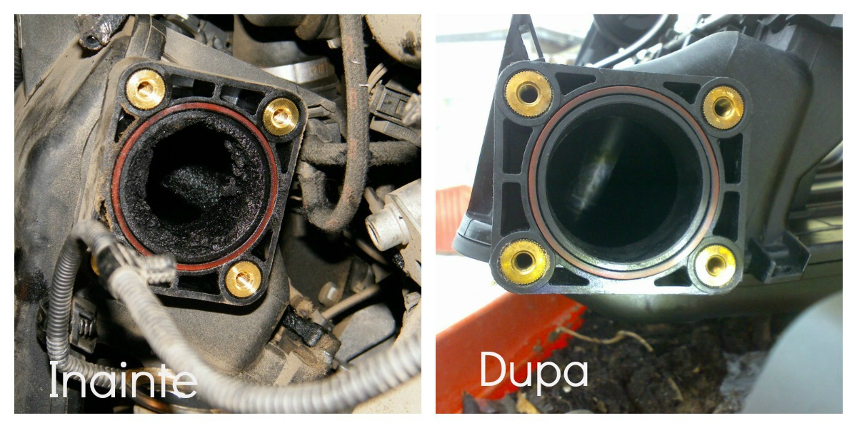

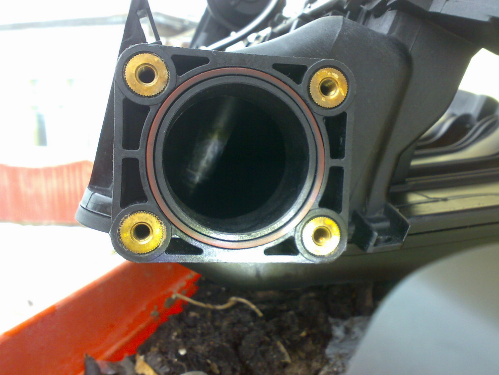

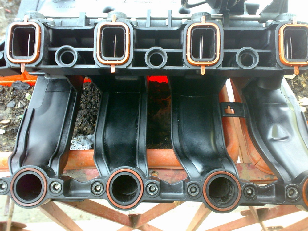

Cu ocazia asta am vazut si cum arata galeria de admisie, as fi vrut s-o curat dar Bogdan(Service Premium) imi spunea ca doar cu sprayuri de tip brake cleaner nu se curata eficient calamina respectiva ci doar superficial (cea mai mare parte din galeria de admisie nu este vizibila si nici nu se poate insista mecanic pentru inlaturarea depunerilor), cel mai ok ar fi o curatare cu ultrasunete dar pentru asta tre2buia sa imobilizez masina cateva zile. Mai jos niste poze:
