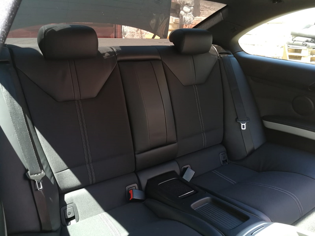

Spre rusinea mea abia astazi am reusit sa montez interiorul de M3, sincer nu stiu cum am rezistat atata timp, dar sunt bucuros pentru ca senzatia care ti-o ofera este exact ca cea din scaunele Recaro de la e36 :D . Montajul a decurs conform asteptarilor, doar ca exista o anumita anomalie la functionarea butoanelor care regleaza scaunul pe pozitia inainte/inapoi mellow.png . In momentul cand actionez butonul spre inainte scaunul soferului merge inapoi si inainte daca dau spre inapoi. Butoanele de memorie reactioneaza, dar nu regleaza spatarul, trebuie sa studiez putin situatia sa vad cum se poate remedia. Daca aveti sugestii va rog postati. Interiorul este de Anglia, dar pe scaunul soferului am pastrat modulul si panoul de comenzi de pe masina mea.
post-14171-0-10124300-1529776094_thumb.jpeg post-14171-0-95096200-1529776105_thumb.jpeg
Trebuiesc gasite firele de la motoras si schimbata polaritatea pentru problema cu mutat fata/spate
Preferat de un electrician cu rabdare. Ar fi pacat de noile scaune sa strice ceva
am oglinzi originale de M3
Sunt cumva si rabatabile electric ?
Dupa ce am terminat cu mutatul m-a gandit si la partea de fire si ordinea lor in mufa panoului de comenzi, dar deja eram satul de mesterit. De data asta cu siguranta imi fac timp si remedieze situatia.

Cred ca am gasit rezolvarea pentru scaune, trebuie sa inlocuiesc instalatia electrica cu cea de pe scaunele vechi.
Pentru mine este un retrofit chiar super tare, nu eram deloc multumit de pozitia in scaunele sport standard, iar cele de M3 ofera o cu totul alta senzatie de confort.
Unde mai pui ca sunt aproape noi, s-a schimbat inclusiv mirosul din interiorul masinii :_))
