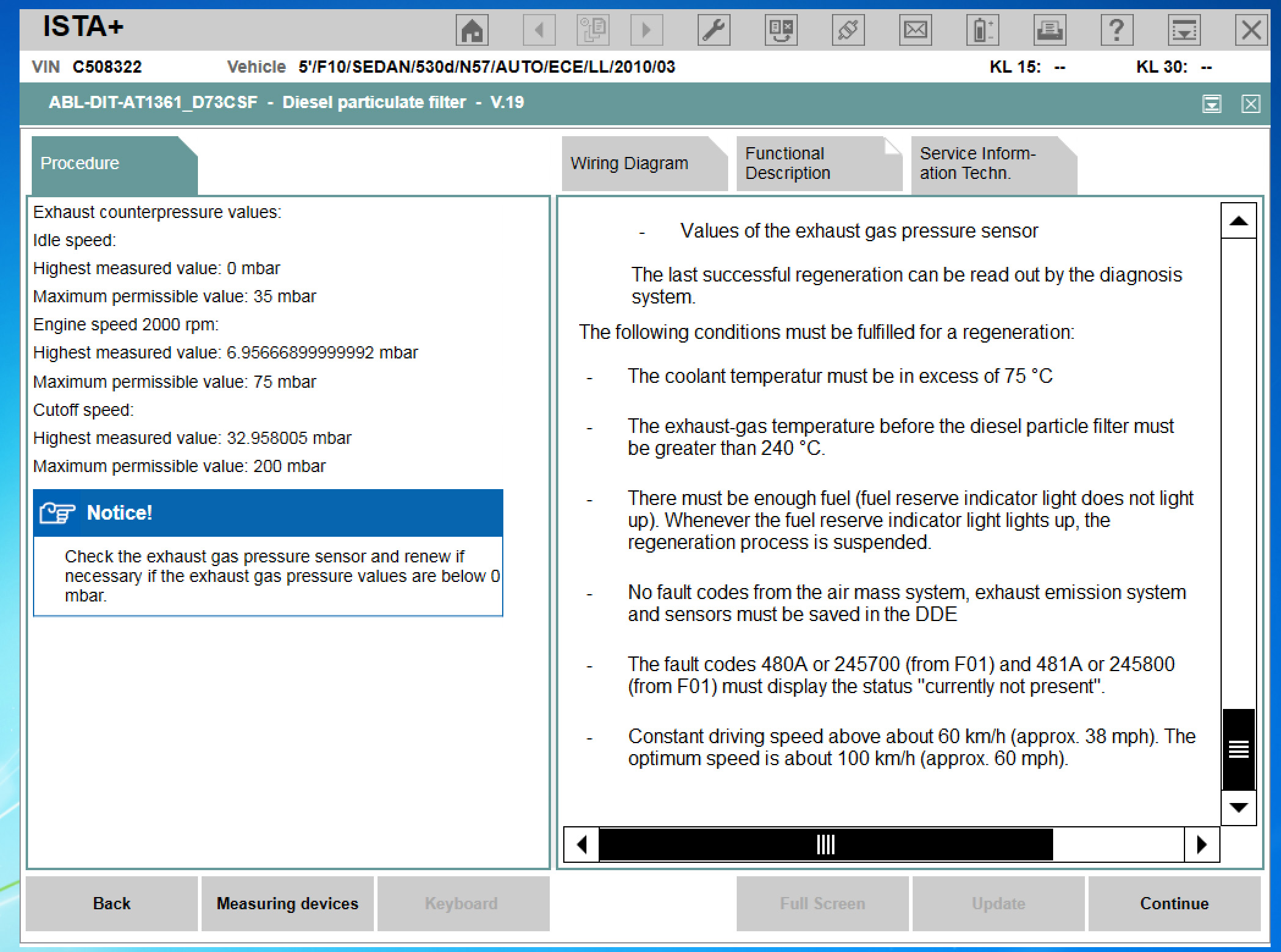

Am rulat un test in ISTA azi iar valorile masurate au fost in regula. Masina are 198K. Nu am gasit insa unde pot vedea care mai e durata de viata a filtrului.
Si eu am aproape acelesi valori , dar nu stiu unde sa intru sa vad cand a facut ultima regenerare.

@Opaul : cumpara-ti un adaptor Carly si descarca de pe forum aplicatia full (exista titanium backup pentru fisiere - o sa ai acces la optiunea DPF).
Revenind la DPF-uri... eu detin doar un 320d din 2008 si am avut probleme din primele momente de dupa achizitie cu filtrul de particule. Imi tot dadea eroare la Exhaust back pressure sensor; degeaba am schimbat acel senzor : am adus 2 originale (unul nou si unul de la dezmembrari) + unul aftermarket...cu fiecare arata valori aiurea. Mentionez ca mi s-a pus si softul original din nou (eram 100% convins ca problema provine din soft). Mi-am anulat DPF-ul a doua oara (prima data mi-au scos cu totul-nu a ramas nici catalizatorul si masina scotea fum + suna; softul era facut de incompetenti); a doua oara (multumiri unui coleg de forum) mi s-a despartit catalizatorul de DPF, soft-ul a fost facut de cineva mai experimentat.
Trebuie sa se poata din si din ISTA ...

Chiar si in ISTA zice ca in caz ca se infunda si nu se mai rezolva prin regenerare trebuie curatat chimic , arata chiar si cum se face curatare si cu ce solutii , care le au astia de la service BMW . Dupa curatare se recomanda o regenerare fortata. Cum a zis si colegu , daca nu o porti doar prin oras si mers subturat cam greu o sa ajungi in situatia in care trebuie sa il schimbi.
