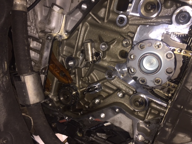

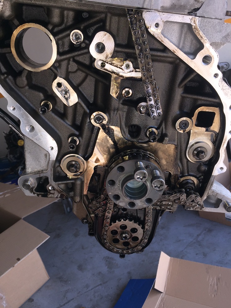

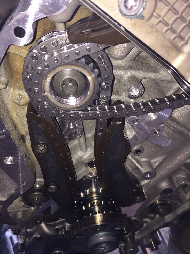

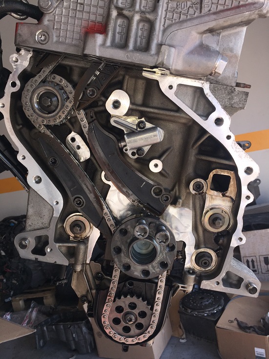

Banuiesc ca pilitura aia din baie este de la motorul vechi !!!
Win, cum se prezenta distributia cu care a venit motorul nou?
  • Author
Da, toata pilitura era din motorul vechi, insa daca doar o spalam superficial ar fi ramas o gramada de pilitura in baie care nu o luam...asa am frecat la ea vreo 20 minute cu carpa si dupa am mai dat cu spray de frane si iarasi curatata, incontinu stralucea carpea de la pilitura cand stergeam.
Nu stiu sincer, se prezenta bine, nu am verificat lantul sa vad daca este largit sau nu, nu stiu cum ar putea sa arate o distributie uzata in afara de faptul ca lantul este larg sau nu. M-am spalat de cel putin 15 ori astazi cu pasta ca sa-mi scot uleiul si negreala de pe maini, iar tricoul alb de pe mine era manjit pe toate partile, aveam negreala si pe fata:)). O verific maine si va spun, eventual incerc sa fac si o poza, bine ar fi fost sa fac cu lantul nou si lantul masinii asteia care se presupune ca are sub 100.000 km, dar nu mi-am dat seama, am avut multe pe cap.
La prima vedere mi sa parut mai murdar motorul in interior acolo la distributie decat al meu, adica si acum ma uite pe poza si motorul meu e mai curat, mai spre argintiu, asta duce spre negru, oricum avea o culoare urata uleiul, negru negru si ars, mirosea a ulei ars acolo la distributie, posibil sa fi rulat mult cu el, conform specificatiilor 30.000 km.
Pun 4 poze cum arata motorul meu in interior si cum arata acesta. In prima poza este motorul de cum l-am desfacut cand s-a rupt distributia, fara sa-l curat sau ceva si a doua dupa ce dadusem cu spray de frane acolo, in a 3-a poza este motorul de la dezmembrari necuratat, iar in a 4-a curatat...tot negru e.
