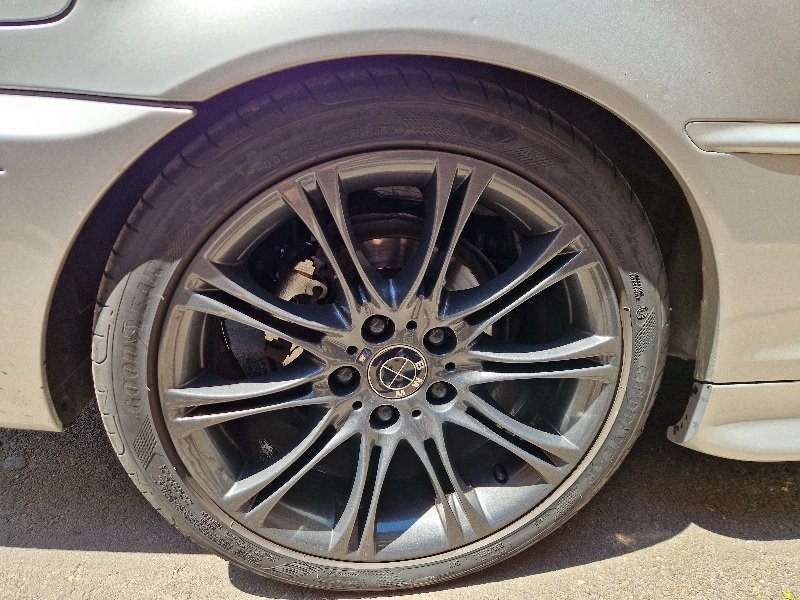

Facut un upgrade la frane de 330 fata spate. Nu am schimbat bratele spate, am facut o romaneasca gasita pe forumurile de dincolo 🙂
Etrierii au fost reconditionati cat de cat, schimbat furtune, lichid.
Am schimbat si ambreiaj plus volanta, chin cu accesul dar mnah.
.IMG-7629.jpg  06680578-EBA9-414-A-BBAF-A126-BCBAC502.j  3-Adapter-Plates-On330-Shoes.jpg
