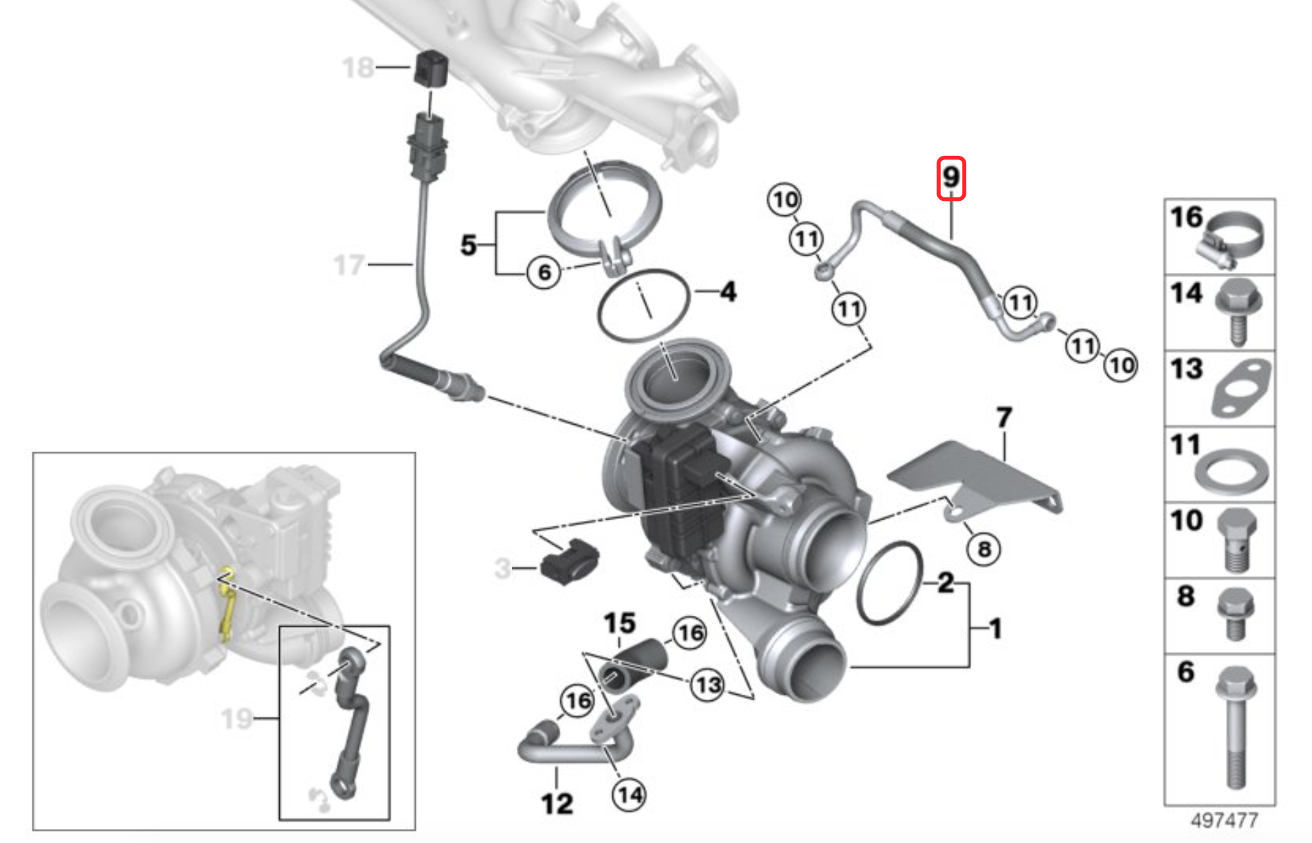

Salut. Eu am masina in lucru dupa un usor incident in trafic cu o domnisoara. Asa m-am apucat de curatenie la motor.
Am vazut ca furtunul care face ungerea la turbina este umed( Pozitia 9 din poza ) si as vrea sa il curat si sa opresc acea usoara scugere de ulei. Sa schimb garniturile si sa pun la loc.
Intreb si eu ca un incepator... Ce trebuie avut in vedere sa desfac acel furtun? Ceva special sau pur si simplu desfacut si pus la loc?
Foarte probabil trebuie sa dai turbina jos ca sa schimbi ambele garnituri de la ambele capete ale furtunului. Cel putin capatul din stanga e cel mai greu accesibil!

Revin cu un update poate intereseaza pe cineva. Am scos furtunul de ulei de la turbo care lacrima ulei si era umed.
Am vrut sa dau comanda si venea in cateva zile la un cost de 250 ron.
Am mers la Hansa Flex si au inlocuit bucatica de furtun + sertizare + garnituri de cupru cost 20 ron durata 20 minute.
Furtunul este mai bun ca originalul. Rezistent si la ulei si la presiune.
