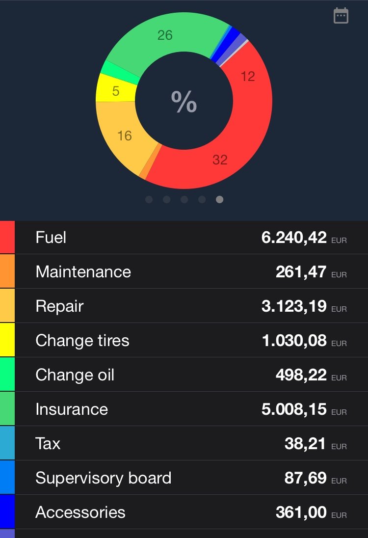

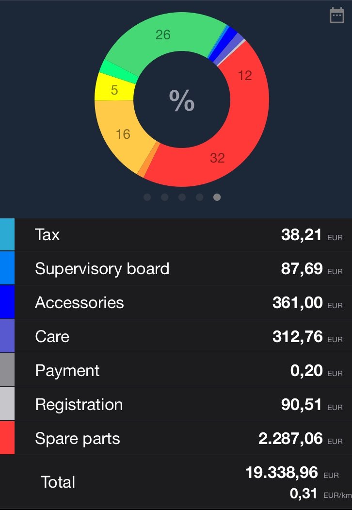

In jur de 62k, dacă împărțim costul total de 19338 la pretul per km de 0.31 euro.
Cel mai bine ieși dacă faci km mulți la drum întins. Oricum am pus calculul asta așa informativ, sunt mulți oameni care nu realizează cat de mulți bani cere o mașina. Unii au impresia ca daca ai fix banii de achizitie a masinii, automat ti-o permiți pe termen lung.
Ma gandesc ca după ce expira actuala polița CASCO sa pun anual deoparte aceeași suma.

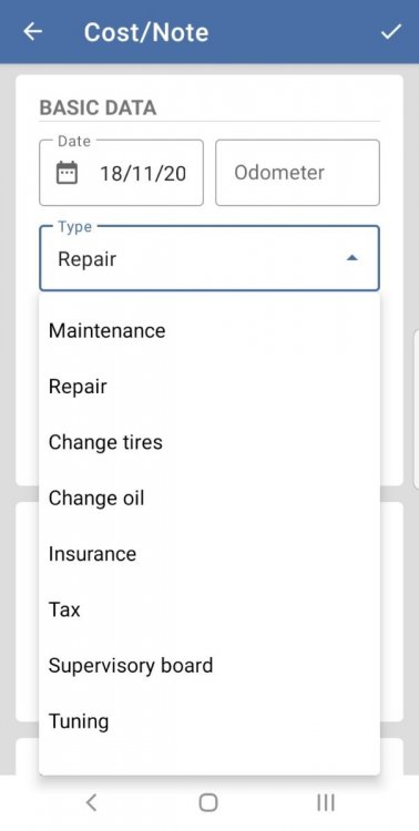

Da, depinde cum le notezi tu. Practic toate astea sunt date introduse manual. Am avut reparații unde am cumpărat eu piesele și am știut sa introduc exact costul pieselor, și reparații unde piesele au fost cumparate de service-ul auto așa ca am introdus direct suma ca o reparație. Ar trebui sa stau sa ma uit pe facturi și sa separ manopera de piese și așa ar fi mai precisa reprezentarea.
deci o medie de 4k/Eur pe an all inclusive sau mai usor de digerat ar fi cca 350Eur/luna pentru a parcurge o medie de 1000km. Nu e mult in conditiile in care tu in banii acestia ai si Casco inclus. Initial cand citesti pare o suma mare, dar cand te apuci de defalcat iti dai seama ca pentru o astfel de masina e mai degraba foarte rezonabil as zice tinand cont ca in tot acest timp te-ai folosit cu placere de ea, ai avut confort, siguranta si ceva joy of driving, chiar daca e  doar un diesel.
Categoric, cu cat faci mai multi km cu atat o sa scada si costul long term, de asta e bun diesel-ul.

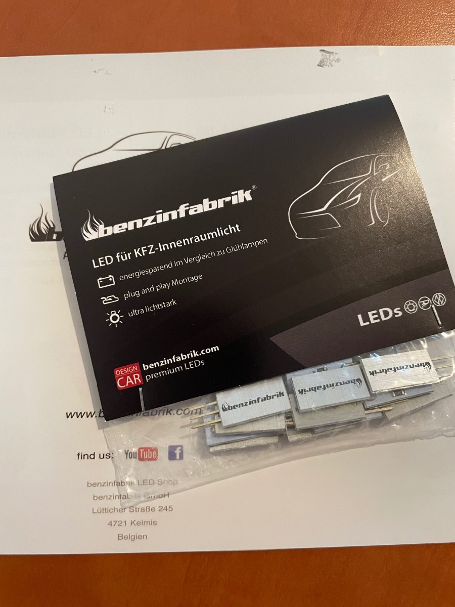

De aici: https://www.benzinfabrik.com/de/led-auto-innenraumbeleuchtung/led-ambientebeleuchtung/7975/2x2016-smd-led-modulplatine-ambientebeleuchtung-fuer-bmw?number=B803818
Eu am luat 12 bucăți, am zis sa le schimb pe toate, sunt câte 3 pe fiecare portiera. Am văzut ca mulți cumpără doar 4 și le schimbă doar pe cele de sub baghetă, nu și pe cele de la mânerul de deschidere și cele din spațiul de depozitare din portiera.

Foarte frumos a iesit, lumina se vede mult mai bine decat cea originala.
Sunt plug and play sau trebuiesc cositorite ledurile ?
Trimit si in romania ?
