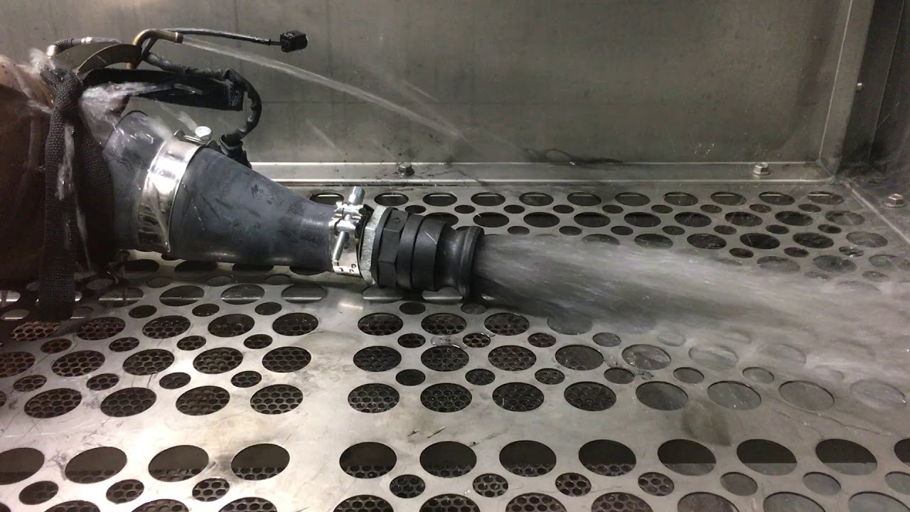

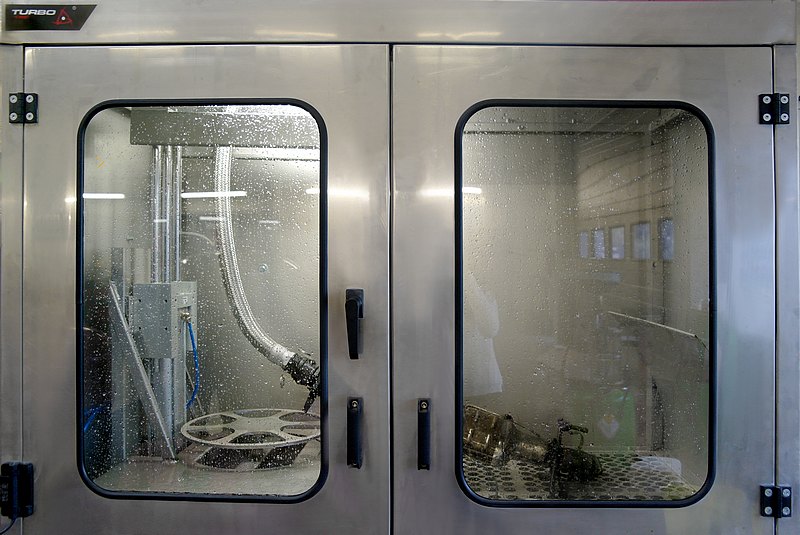

Dat jos de pe masina filtrul, umplut cu substante chimice si un jet puternic de apa sau
prim metoda termica (il arde).
Firmele dau garantie 12-14 luni, si sustin o curatare de 98-99% fara limita de km.
Ce parere aveti?

In oras la mine este o masina de curatat, cica ar fi doua in toata tara. Am decis ca in caz ca voi avea vreodata probleme cu dpf, sa il curat acolo intai. pret 900 cu tot cu montat demontat. in nici un caz nu voi cumpara dpf nou. Dar , nu sunt chimist, e doar parerea mea.
