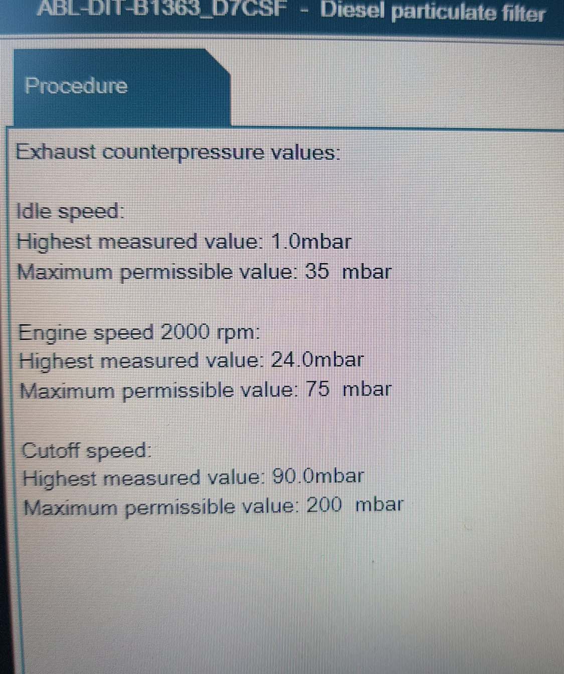

Nu rezolvi mare lucru. 5-10k km, poate.
Mai bine faci un efort si il schimbi cu unul nou!
Ce-mi plac chestiile nedocumentate ...
Asa arata un dpf curatat cum trebuie.
La momentul curatarii, masina avea 191.000 km.
La momentul testarii, masina avea 243.000 km.
Masina nu scoate fum, are teava de esapament curata, etc
Testarea este facuta de mine, existau ingrijorari din cauza mersului in oras (80%).
Din cate vad eu, aia 10.000 km au fost depasiti de 5 ori si dpf-ul inca mai poate mult.
