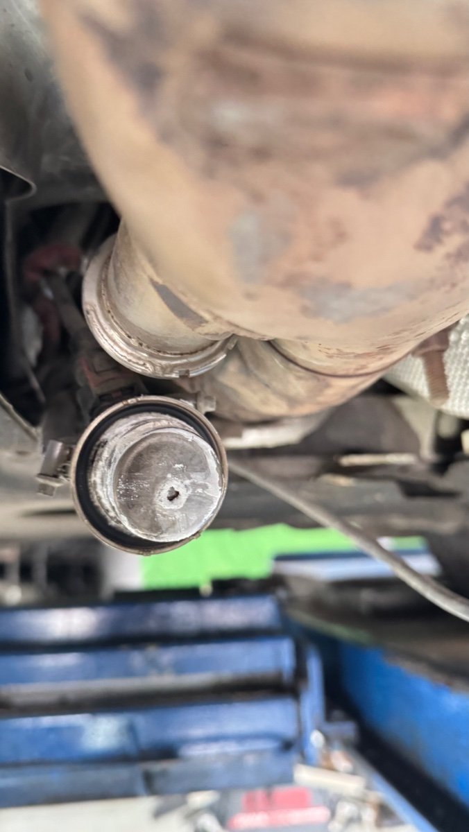

1 hour ago, alex230ro said:
injector ad blue pe moarte?  🙂 In principiu as zice ca desi in ultimii ani BMW sta bine in teorie ca fiabilitate, in practica dupa 5-7 ani incepe disctractia
Nu stiu cu ce ai facut diagnoza e cea originala?
Diagnoza am facut-o cu Launch.
Am sa demontez acum injectorul sa vad cum se prezinta.
Momentan am sters eroarea, vad maine daca mai apare.

47 minutes ago, alex230ro said:
Mai lasa injectorul , daca nu reapare nu cred ca are sens sa il demontezi .
Nu am cum sa il las, nu am somn daca ma stiu cu o belea la masina.
Am curatat injectorul cu apa calda, am resetat valorile, am mai comandat niste adblue, OE si acum Astept sa vad daca mai apare.
